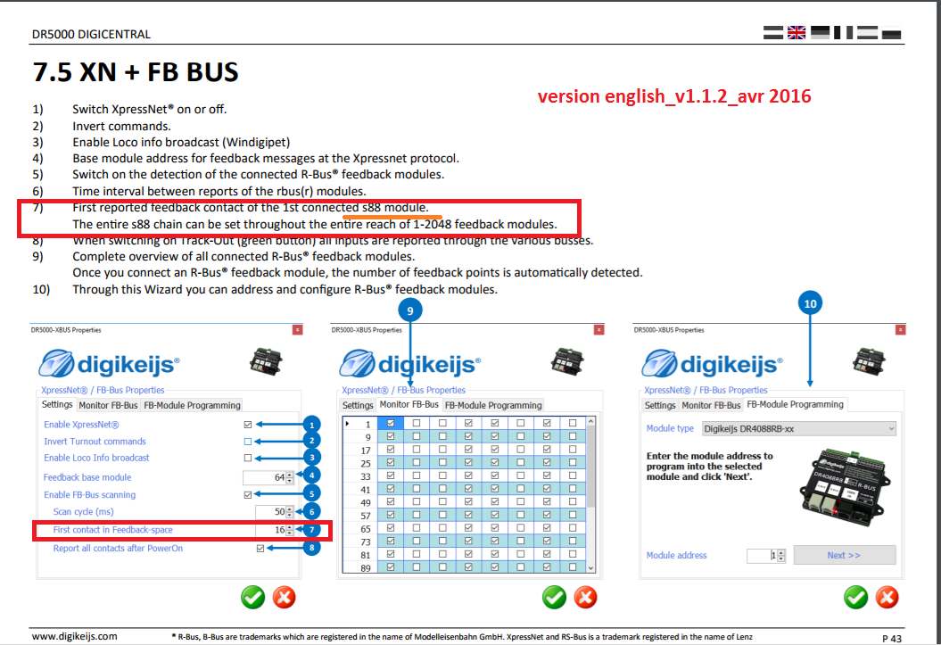

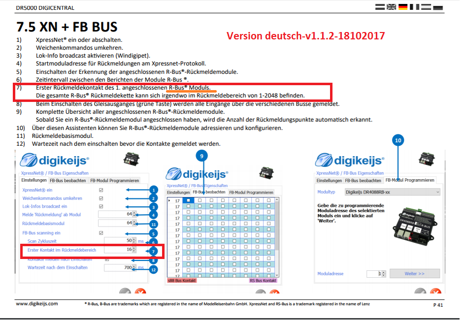

Je viens de remarquer que Digikeijs vient de mettre en ligne une nouvelle notice (en Allemand uniquement) de la DR5000:
déjà, le nom de fichier indique la version 1.1.2 alors que la premiere page indique Firmware 1.4.x !
Je ne comprend pas l'Allemand, mais la page dédiée au bus Xn+Fb est différente de la version Anglaise:
Le "First contact in feedback space" se rapporte, dans la version Allemande 1.4.x au module de retro Rbus, alors que dans la version Anglaise 1.2.x, il se rapporte au module s88 ! va comprendre !
PS: la premième image correspond bien à la version Deutsch 1.4.x: l'erreur vient du fait que j'ai copier le nom du fichier qui est resté en 1.1.2.
Il est temps que Digikeijs se mette à nous "pondre" des notices aussi bien faites que leurs produits.

Bonjour à tous, il semble que dans la version allemande il est question de modules de rétro signalisations (FB), de types Roco ou Lenz, qui vont dans le connecteur R bus.
Dans la version anglaise il est question de FB s88 qui vont dans le connecteur S88.
:idea:

Le problème est que dans la notice en anglais, la page d'explication du menu settings du bus Xnet - Rbus fait référence aux contacts de retro du bus s88: une erreur de copier / coller lors de la rédaction de la notice ?
Et quand on arrive pas mettre en oeuvre une connection d'un module de retro, comme le probleme de raphia, cela devient :diable2:

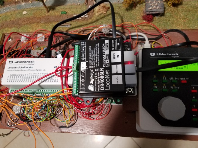

Je rentre de RailExpo ou j'ai acheté un DR4088LN-CS. Vu tout ce que j'avais lu haut-dessus, j'étais intrigué de savoir si c'était complexe ou non à mettre en oeuvre.
On dispose d'un petit document qui tient sur la moitié d'un A4.
Etape 1 : réaliser un montage soigné sur mon réseau en travaux:

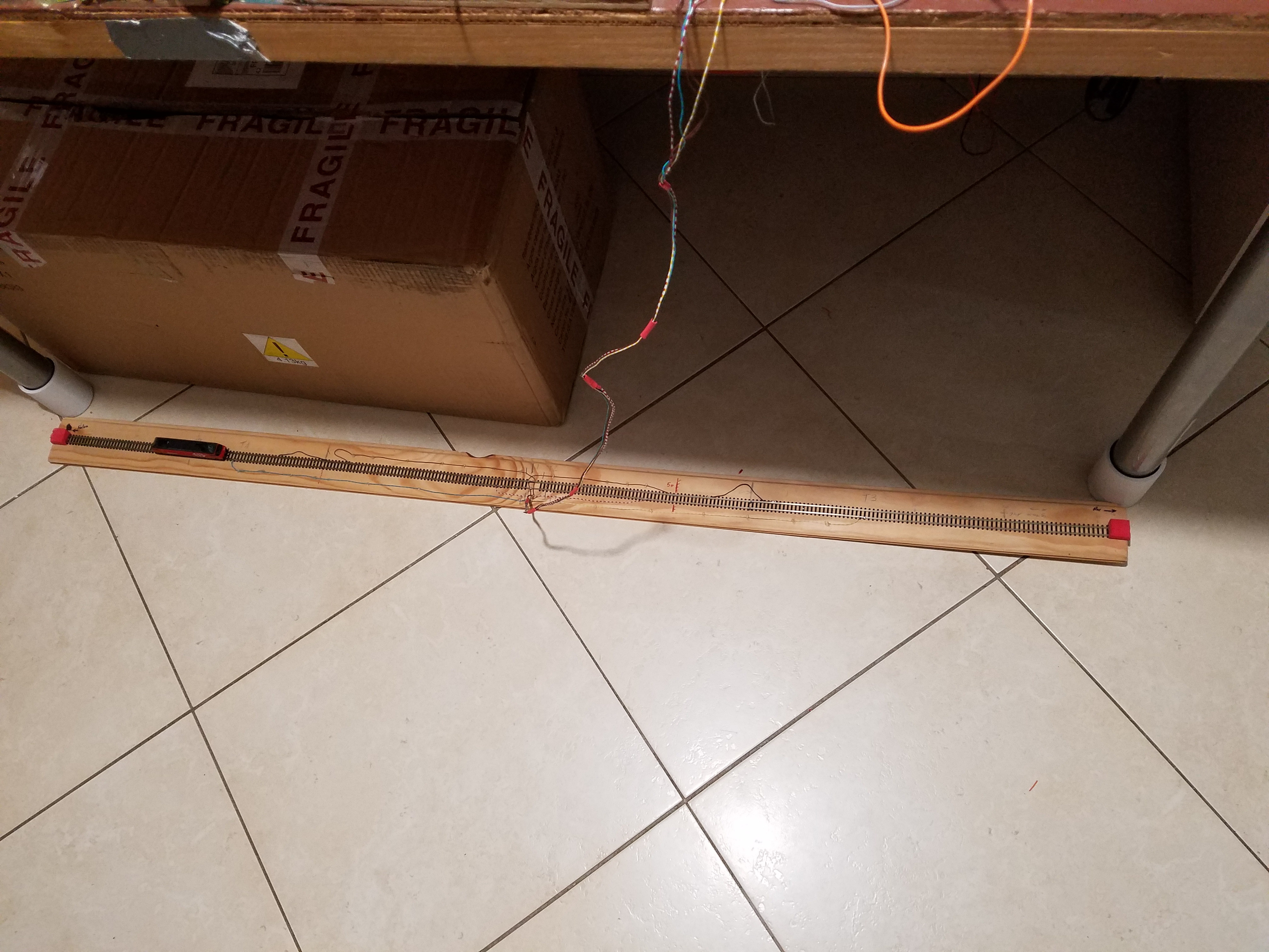

On teste avec ma voie qui sert à faire les profils de vitesse à 3 cantons histoire de ne pas mettre la grouille sur le "vrai" réseau:

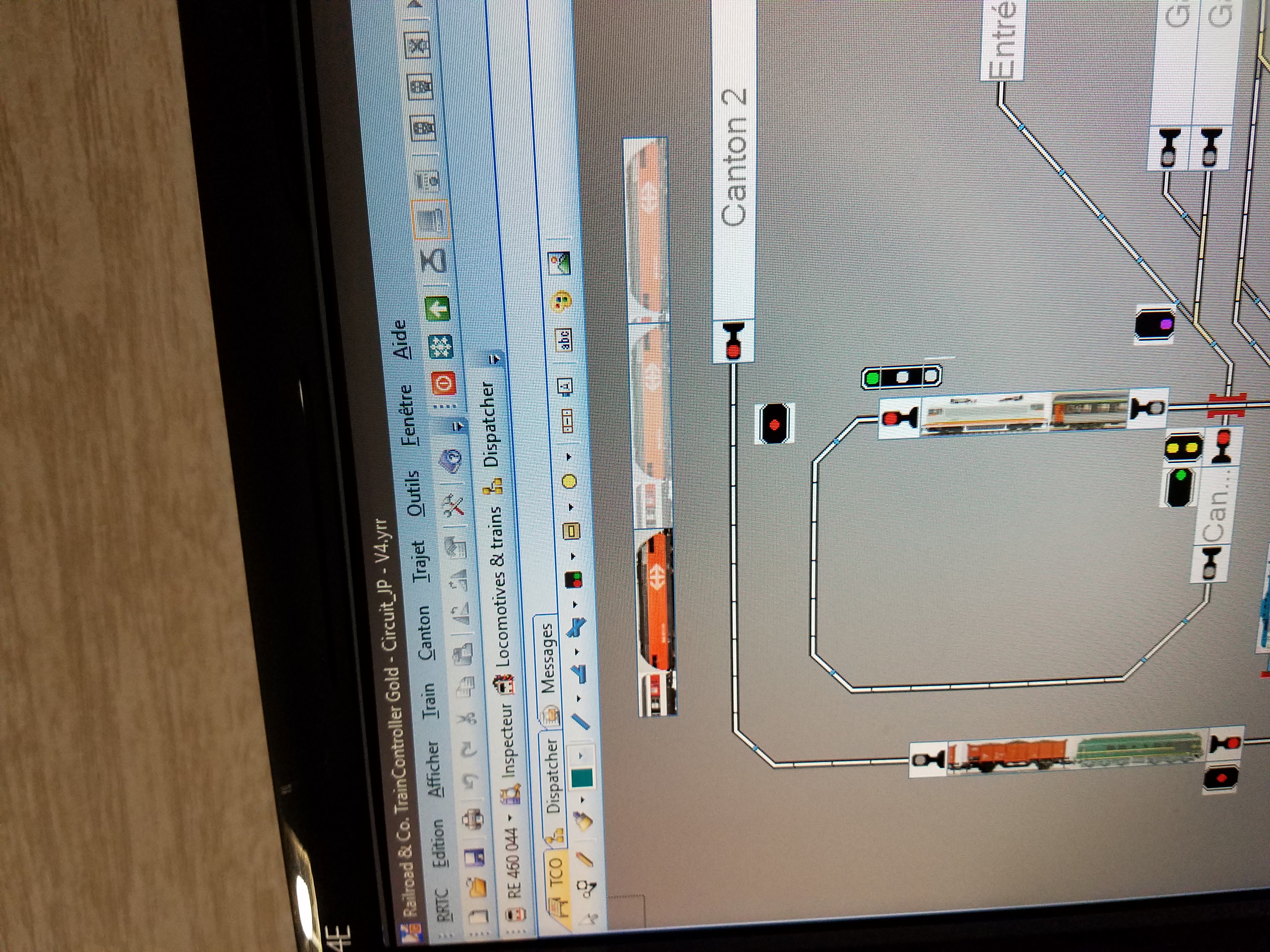

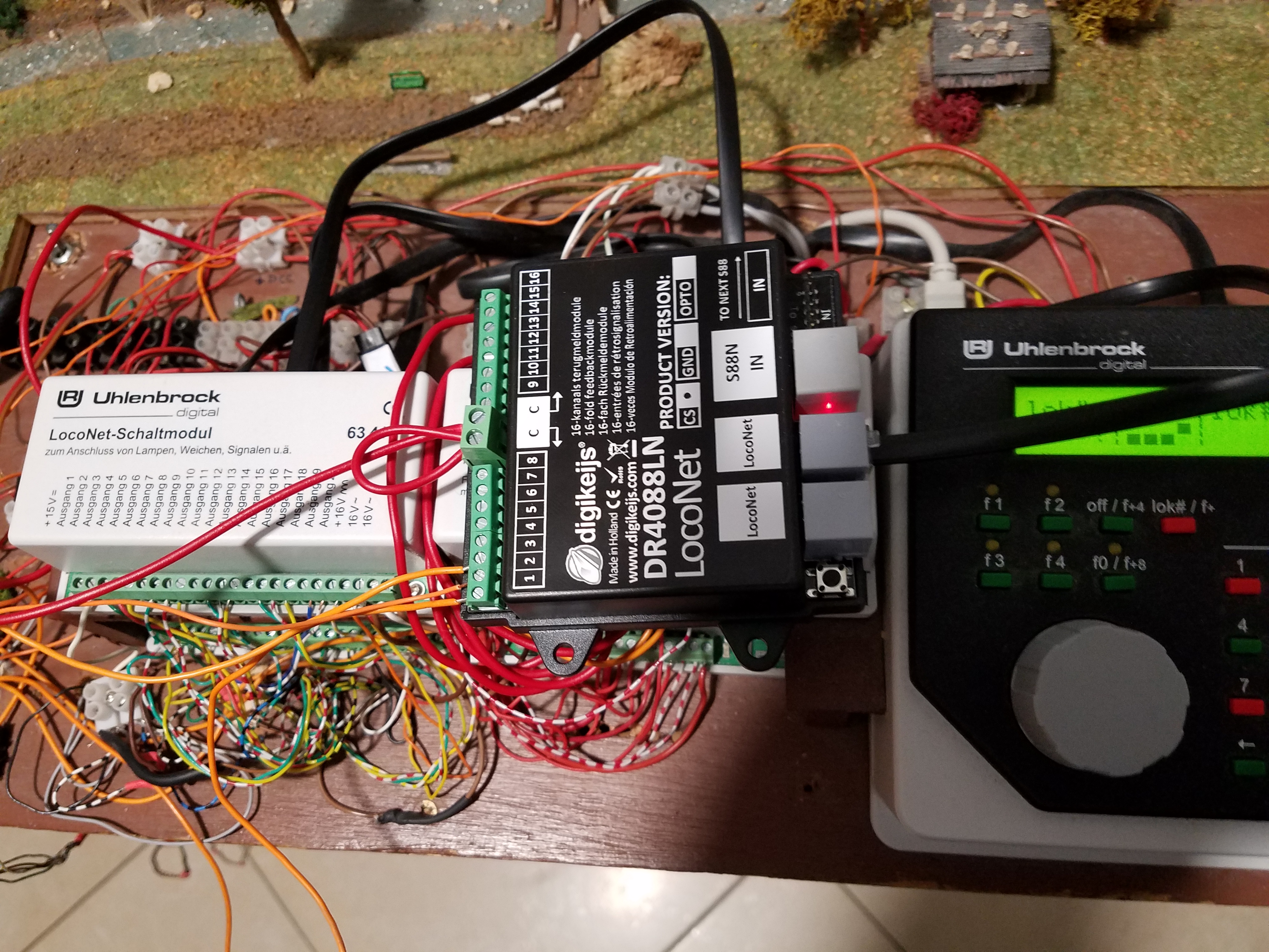

Etape 2 : Créer deux aiguillages avec 40 (dans mon cas) et 16 comme adresses sous TC (mon cas) ou sur la centrale et suivre les 2 instructions qui figurent sur le petit papier A5. un appui sur le bouton de la Led et deux clics de souris (sous TC) ou deux appuis de boutons (sur une centrale). ET C'EST TOUT!
Et sous nos yeux ébahis tout marche... sauf la photo ci-dessous qui est de traviole.
En résumé, rentré à 17h et prise des photos lorsque tout marchait à 17h37. Pas la mer à boire comme difficulté, non?
Et comme toujours RTFM (Read the fucking manual)!

Peut-être, mais je ne suis pas convaincu. Le principe est de prévenir le matériel qu'on va le programmer (ici le bouton à coté de la LED), ce qui fait qu'il se met en attente d'une commande DCC. On envoie ensuite la commande DCC 'RED' ou 'GREEN' sur une adresse et c'est cette dernière qui est prise en compte. Le DR4088 attend ensuite une seconde adresse qui correspond au nombre de sorties souhaitées.
Par contre, il y a un seul truc qui me semble mal expliqué dans la doc, c'est qu'il faut mettre hors tension le module et le remettre ensuite sous tension pour qu'il soit opérationnel après programmation. j'ai paumé 5 minutes avant de le comprendre. Il y a peut-être une autre méthode, mais je ne l'ai pas trouvée.
Pour ton info, l'Intellibox a fait le passe plat durant la manip, qui aurait été la même avec n'importa quelle centrale, y compris une DR5000 ou un SPROG. C'est sous TC que j'ai configuré le truc.
