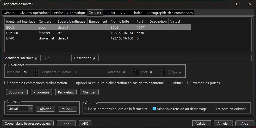

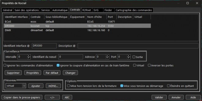

Pour la coupure de la console sur un ghost, il y a une option dans Rocrail : https://wiki.rocrail.net/doku.php?id=rocrailini-controller-fr#ignore_power_off_on_ghost.

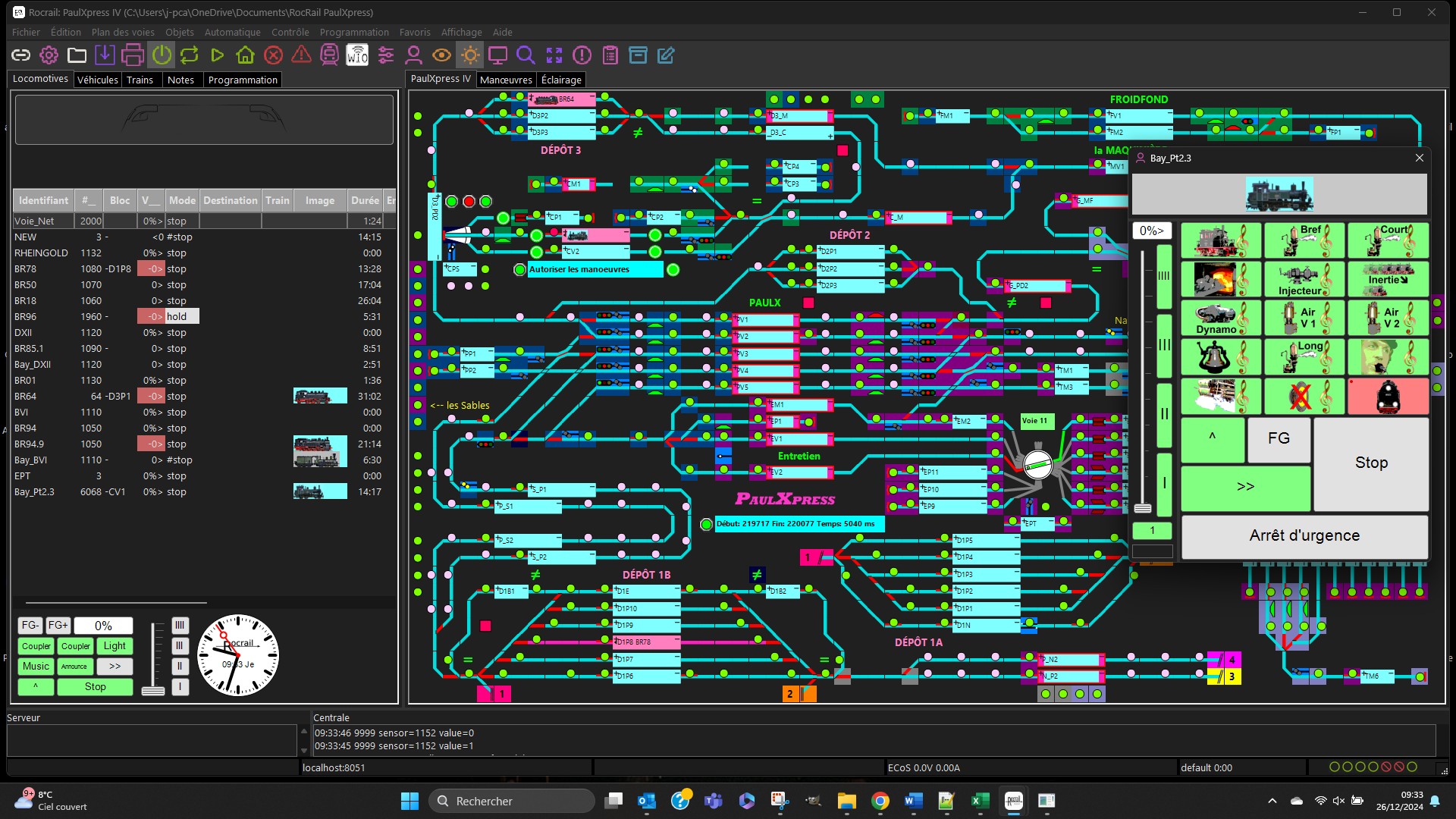

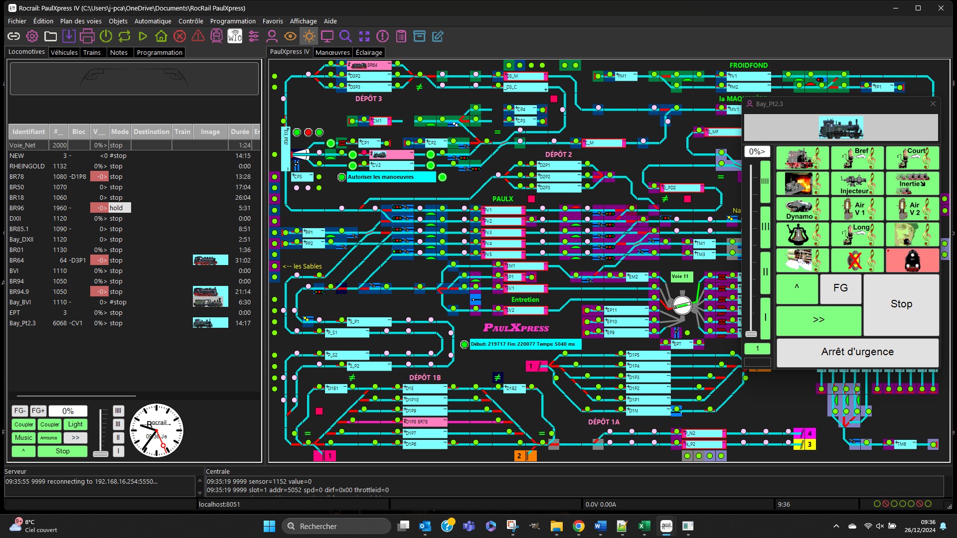

Je viens de faire des tests pour toi, pour ces tests j'ai décoché l'option "Ignorer la coupure d'alimentation en cas de train fantôme" sur les 2 centrales :
1 - ECoS comme centrale par défaut, DR5000 comme seconde centrale, court-circuit sur l'ECoS
2 - Même config, court-circuit sur la DR5000
3 - DR5000 comme centrale par défaut, ECoS comme seconde centrale, court-circuit sur la DR5000
4 - Même config, court-circuit sur l'ECoS
Dans les 4 cas seule la console concernée par le court-circuit n'était plus active dans RocRail, l'option n'a donc aucune influence en cas de court-circuit.
J'espère, que suite au problème que tu as eu, tu appréciera le fait que j'ai quand même créé un court-circuit sur la DR5000 alors que je l'ai principalement prise pour ma détection en LocoNet. Je précise que l'alimentation LocoNet est indépendante de la DR5000 et que j'ai créé le court-circuit sur la voie de programmation.
Jean-Paul

Messagepar Jacques26
26 Déc 2024, 19:49
Bonsoir Jean-Paul
Très intéressants ces tests mais je ne comprends pas les résultats.
Dans les deux premiers cas l'Ecos est prioritaire, la DR5000 est seconde centrale (accessoires je suppose)
Dans le cas n° 1 : CC sur l'Ecos Rocrail reste "sous tension" (bouton On/Off sur On)
Dans le cas n° 2 : CC sur la DR5000, Rocrail passe hors commande (bouton On/Off sur Off). Ce devrait être l'inverse ?
Je dis peut-être une grosse bêtise mais en toute rigueur il devrait y avoir un bouton "On:Off" par centrale.
Par ailleurs mon ami le Chat ... :lol: :idea: indique un comportement différent de la DR5000 par rapport à la Z21 et à l'Ecos. Ses explications sont malgré tout un peu confuses.
J.

Messagepar Nonodudu76
26 Déc 2024, 20:18
Rebonjour Jean-Paul
Merci beaucoup d'avoir pris tout ce temps pour détailler les essais.
Ce que je constate, c'est qu'avec l'Ecos, seule la centrale disjoncte et supprime l'alimentation des voies tandis que RR reste "allumé". Il est donc possible de commander les aiguilles commandées par une centrale annexe.
Si, comme moi, on utilise une Digikeijs ou Yamorc, la centrale en disjontant "éteint" Rocrail, et plus aucune commande n'est possible.
Il est donc inutile dans mon cas d'utiliser une deuxième centrale.
Il y aurait la solution de cocher l'option "ignorer les commandes d'alimentation pour que Rocrail reste "allumé, mais cette façon de faire ne me convient pas.
Une pensée me vient.
Si la console principale YD disjoncte, est-ce que la deuxième DR5000 disjonctera sachant qu'elle n'est reliée qu'en USB avec le PC ?
Je ferai des tests après les fêtes.
