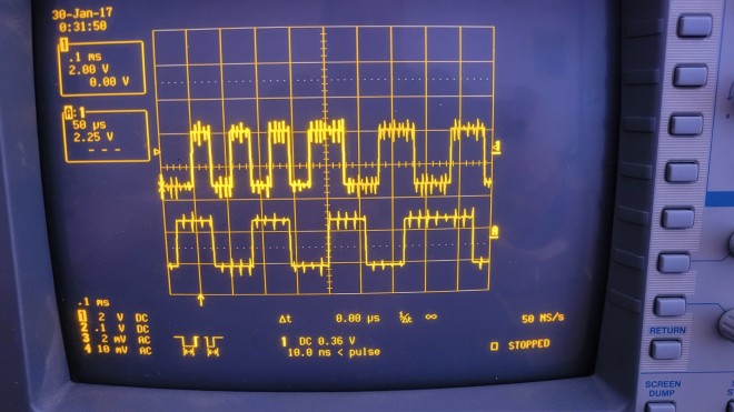

Bonsoir à tous.
A titre de curiosité deux enregistrements d'une trame DCC : dans un cas la DR5000 est alimentée avec une alimentation DR60710 et l'autre avec une alimentation Meanwell GSM60B15-P1J

Il n'y a pas photo, la seconde trame est vraiment beaucoup plus propre. C'est pris dans les mêmes conditions ?

14 Jan 2025, 22:22
Non pas dans les mêmes conditions puisqu'il s'agit de deux oscillos différents mais avec la même centrale.
