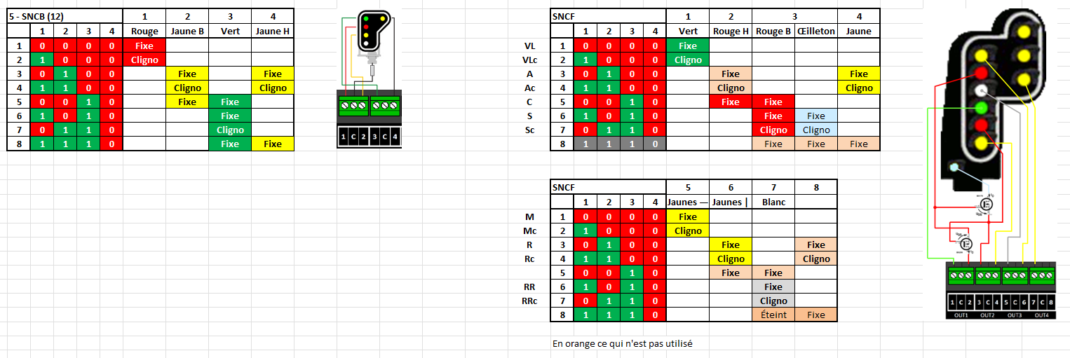

Messagepar PaulXpress
24 Fév 2023, 08:11
Bonjour Dominique,
Je m'étais penché sur le problème quand j'avais créé les signaux SNCF pour RocRail.
Comme "naturellement" le DR4018 ne gère pas les signaux SNCF, tu as deux solutions : la tienne, preset à 1 et gestion du signal par une solution extérieure, ou la mienne, bidouiller pour utiliser une des gestions du DR4018.
J'avais retenu la gestion des signaux SNCB (preset 12) qui est la plus proche des signaux SNCF, voilà ce que j'avais trouvé comme solution.
J'ai abandonné mes tests après avoir cramé une des sorties du DR4018 (problème du branchement ou fausse manip ?) et comme en plus je n'utilise pas les signaux SNCF.
Si cela peut t'aider.
Jean-Paul
