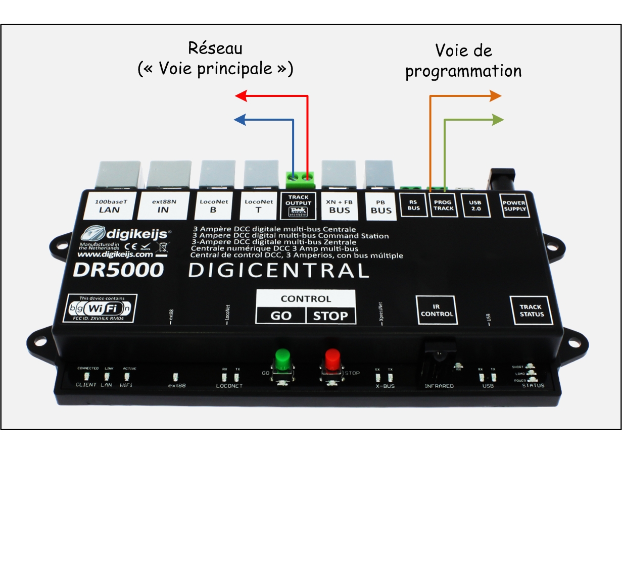

Je lis souvent des choses parlant de "voie de programmation"...
Je n'ai rien de ceci! Qu'est-ce qu'une voie de programmation? Pour étalonner ses locomotives?

Ton réseau est relié à la sortie TRACK OUTPUT de la DR5000. Il est parfois qualifié de "Voie principale" dans certains documents.

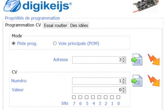

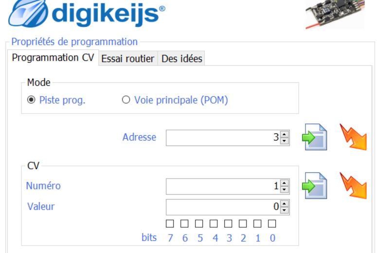

Tu peux aussi relier un coupon de voie aux bornes PROG TRACK sur lequel tu déposes la locomotive dont tu veux modifier la valeur des CV (et tout d'abord, tu y fais allusion, son adresse en CV1, la valeur 3 étant affectée par défaut lorsqu'elle est livrée neuve)
Pour modifier ces CV, tu cliques sur l'onglet PROG TRACK :
Tu peux remarquer qu'il figure aussi le choix POM (Programmation On Main), soit Programmation sur la voie principale. Ceci permet de modifier des CV d'une locomotive sans devoir la déplacer sur la voie de programmation. Mais ce n'est pas possible d'y modifier son adresse, et les décodeurs ne renvoient pas d'acquittement après modification de CV.
(Cette fenêtre permet aussi de configurer certains décodeurs d'accessoires reliés au réseau, en mode POM à l'adresse 9999)
