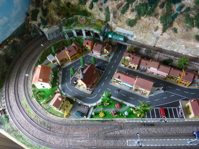

Une photo pour nous montrer l'ambiance ?

Re: remise en question
Messagepar robois
26 Nov 2021, 19:10
voila pour l ambiance...

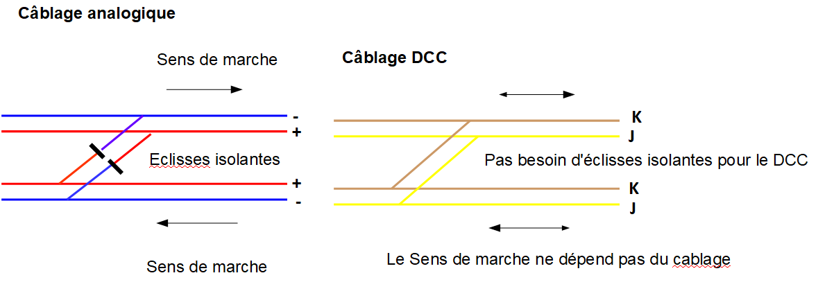

robois a écrit:merci Phil de ta réponse
tu as ecris
"je ne vois d'aiguillages entre les 2 voies doubles, donc cela devrait pouvoir fonctionner en DCC, mais c'est la première chose a vérifier"
peux tu m expliquer ce que tu as voulu dire?
Je n'ai pas vu d'aiguillages entre les 2 voies, du coup il n'y aura pas de problème à passer du DC au DCC.
Mais si il y en avait, il faudrait tenir compte des regles de cablage en DCC qui sont differentes de l'analogique (DC):
En analogique, on n'a pas le choix: on doit câbler en fonction du sens de marche des trains et c'est la polarité des rails (+, -) qui détermine le sens de marche. Dans le cas typique dune circulation SNCF, les 2 voies parallèles ont donc une polarité opposée. Si on place un aiguillage pour relier les 2 voies, il faut obligatoirement isoler les rails avec 2 éclisses isolantes.
Au contraire, en DCC, les 2 voies sont polarisées de façon identique: par exemple le rail J en bas et le rail K en haut (Note: J et K sont des appellation issue des notices et centrales LENZ). Du coup, pour le DCC, on n'a pas besoin d'isoler les 2 rails si on relie les 2 voies avec un aiguillage. (Attention, on peut être amener à isoler quand même, mais pour d'autre raisons: cantonnement, cœur d'aiguille métal, ...)

Messagepar robois
28 Nov 2021, 17:26
bonjour
en fait je pense qu il y en a un regarde la photo que j ai posté a la demande de Lefebvre
on y voit 3 voies ...les 2 plus hautes sont reliées par un aiguillage et il y a bien une coupure des 2 rails en analogique puisqu' en fait il sagit de 2 circuits different gérés par 2 transformateurs différents
tu veux dire qu en DDC il n y aurait besoin d'aucune coupure ?
robois
Messages: 9
Enregistré le: 24 Nov 2021, 13:03
Messagepar PhilHO95
29 Nov 2021, 11:41
Oui, si vous remplacez vos 2 transfo par une seule centrale, il n'y a pas besoin de coupure, ... sauf bien sur pour d'autres contraintes du genre aiguillage à cœur métal, cantonnement, utilisation d'un booster, ...
