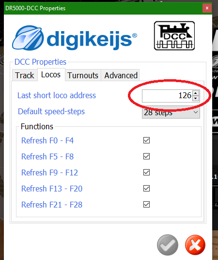

Ton problème est fort simple vas dans le panneau de configuration de la centrale pour y trouvé cela dans "Track output":
Si tu as une valeur de 20 au lieux de 126 dans le cercle rouge, il est clair que tu ne pourras pas aller plus loin.
Pendant que tu y es passes la port" DR command" sur 57600 baud/Sec dans le gestionnaire des périphériques de windows et profite en pour diminuer d'un crans les deux barres de niveaux pour le tampons de réception et celle de transmission afin de fiabiliser la liaison USB.

BR212 a écrit:Si tu as une valeur de 20 au lieux de 126 dans le cercle rouge, il est clair que tu ne pourras pas aller plus loin.
L'utilité de ce paramètre n'est pas de limiter un parc de locomotive mais de définir à partir de quelle valeur d'adresse une adresse doit être considérée comme longue par le système.
En effet, la norme NMRA définit qu'à partir de 128 une adresse est longue (et donc courte jusqu'à 127).
Mais, pour certains fabriquants, dont Roco avec sa Multimaus couplée à l'ampli 10764 par exemple, font commencer les adresses longues après 99, donc à 100.
Il semble évident qu'une machine programmée avec une centrale Roco + Multimaus avec l'adresse 107 par exemple risque de ne pas bouger beaucoup si son décodeur attend une trame d'adresse longue alors que la centrale envoie une trame d'adresse courte (à moins que le logiciel du décodeur intègre les deux possibilités).
Dans l'exemple de Francis, la valeur 126 ne correspond donc ni au standard NMRA, ni au standard Roco.
Jean-Michel :coucou:
