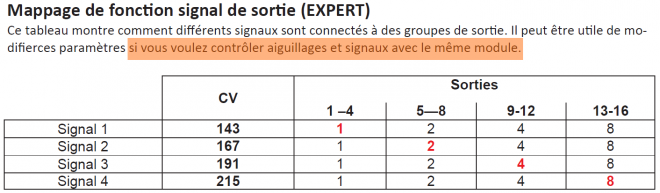

Messagepar PaulXpress
10 Aoû 2020, 13:35
Comme sur la doc, il n'y a surtout aucune explication sur les CV 143, 167, 191 et 215, pourtant indispensable si l'on veut mixer.
Le rapport avec les CV131 à 134 ?
Jean-Paul
