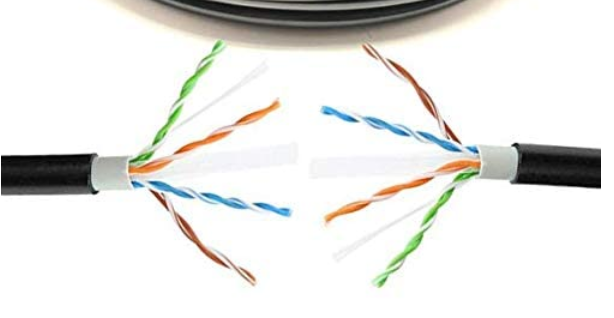

Merci, et pourquoi pas du câble réseau ?

Parce que le câble réseau n'a pas une section suffisante. Dans les premiers posts on conseillait du awg15 soit du 1,5mm². Le câble réseau est de section 10x plus faible.

+1 avec Claude :)

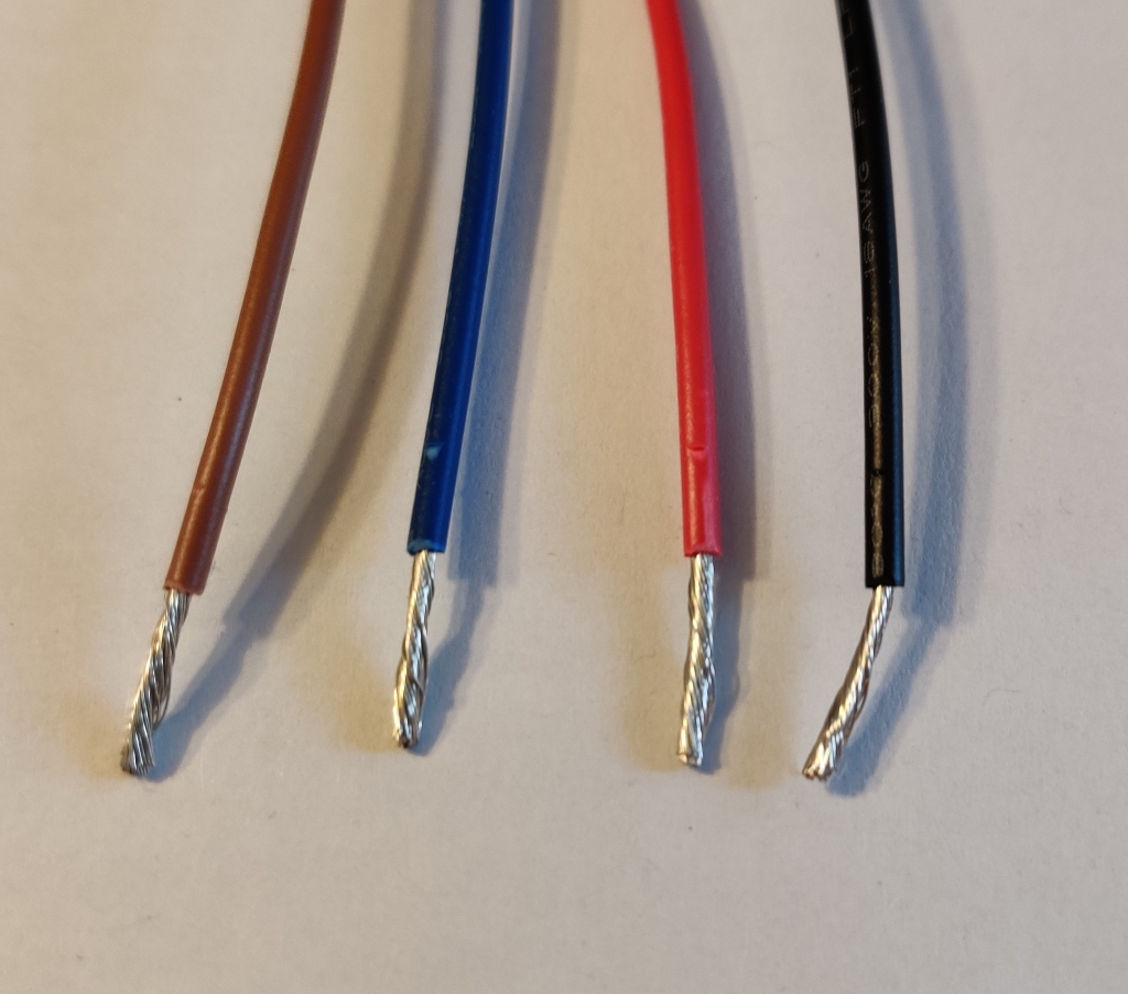

Tu peux utiliser ce câble pour les signaux, ou selon sa section, des éléments ne consommant que quelques dizaines de mA.
Tu décris, dans ton premier post, un respectable réseau de 40 m de périphérie avec plusieurs boosters de 3 A. Un tel réseau mérite (nécessite) un câblage sérieux pour éviter les futurs ennuis et d'avoir à le recommencer.
Pour les feeders, comme on te l'a dit, l'idéal (en prix, pratique, sécurité électrique) est le 1,5 mm2 rigide utilisé pour les installations domestiques.
Pour les cantons, j'ai été très agréablement surpris par la qualité du fil (résistance de l'isolant, étamage et soudure faciles, souplesse) et le prix du fil en 0,5 mm2 (certes surdimensionné ;) ) acheté auprès de professionnels qui ne font que du câble.
Jean-Claude
