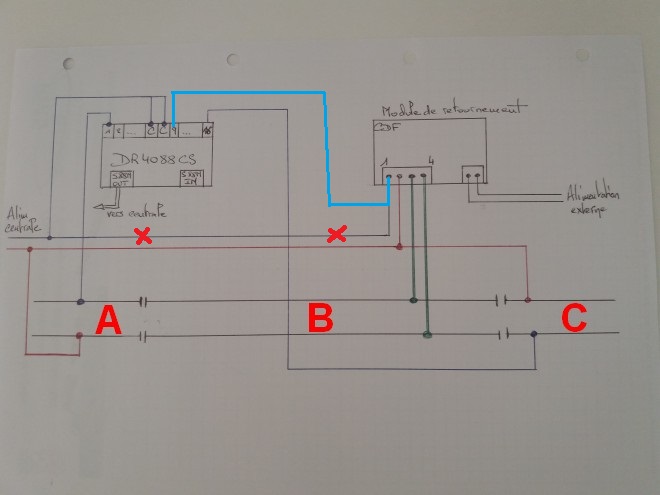

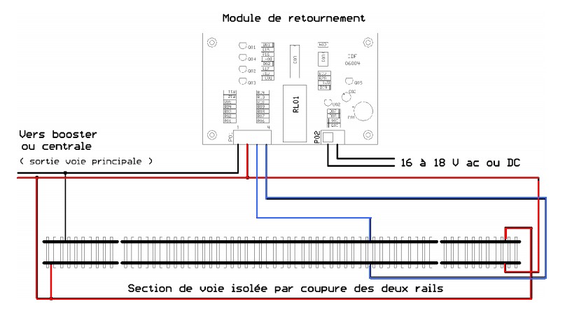

Jean-Michel bonsoir,
non je ne parle pas de mon schéma en fichier joint que tu as zoné A,B,C
mais bien de la doc CDF 06004 accessible sur leur site.
Philippe
Rocket74
Messages: 11
Enregistré le: 23 Mar 2020, 20:20
Localisation: Haute Savoie
Re: Problème polarité !! DR5013 la solution ??
Messagepar Rocket74
26 Mar 2020, 20:36
Jean-Michel,
donc tu considères que mon schéma tiens la route pour régler mon pb ?
Philippe

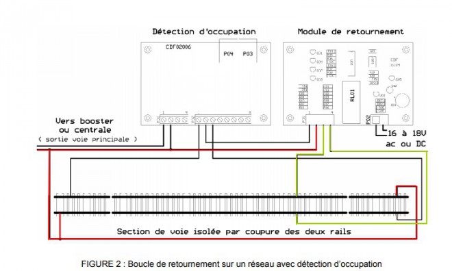

Messagepar Jeanmi67
26 Mar 2020, 21:14
Sans se préoccuper des branchements des détecteurs d'occupation qui sont différents, je ne vois pas de différence avec le schéma de CDF...
Jean-Michel :coucou:
Jeanmi67
Membre AMFN Nice et AFAN :yin
Jeanmi67
Messages: 891
Localisation: PACA
Messagepar PhilHO95
26 Mar 2020, 21:40
Le piege, est de représenté une portion de voie droite: on met par défaut la même polarité sur les sections A et C.
Mais comme on parle bien de boucle de retournement, les section A et C sont bien en inverse: le schéma de la notice est bien correct.

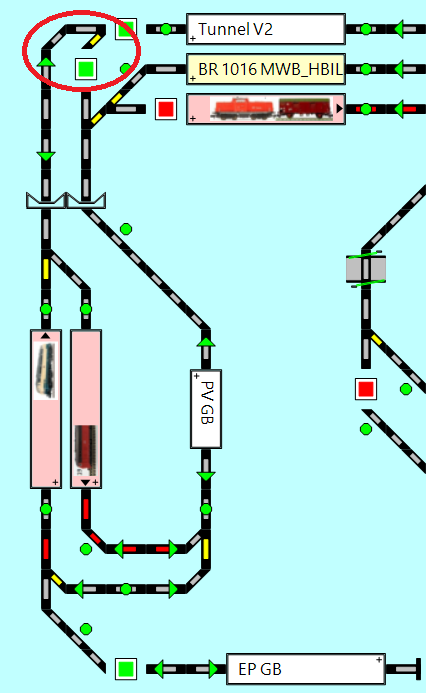

Messagepar BR212
26 Mar 2020, 21:48
Pour revenir sur ce que tu demandes, je vais revenir sur mon cas.
Comme je l’ai dit plus haut, j’ai une gare dans une boucle de retournement qui est exploité dans les deux sens de circulation, mais je n’y ai pas intégré de module pour boucle.
Comment j’ai fait ?
Comme en analogique j’ai jumelé mon aiguillage d’entrée/sortie à un relais à 3 RT qui s’occupe de l’inversion du courant dans la boucle en fonction de la position de l’aiguillage.
Les deux premiers contacts inverseurs servent pour l’inversion de polarité et le dernier pour les « sasses » de sortie qui arrête le train avant l’aiguillage de la boucle (Cercle rouge sur la photo)si ce dernier est mal orienté, cela afin d’éviter tout court-circuit (très utile en exploitation à vue)
Bien sur comme je suis en digital rétro-signalé m’a « Gare boucle » n’y échappe pas et la gestion en automatique se faisant avec les capteurs des blocs et le logiciel d’exploitation (dans mon cas Roc-Rails) et le tout sans module de retournement, le plus dur étant de bien réfléchir au câblage et à la programmation des parcours.
Ma nomenclature comprend une DR5000, un DR4018 pour les aiguillages un DR5088 RC pour le Rail-Com et des modules ARCOMORA LocoNet par consommation de courant pour la rétro.
BR212

Messagepar PhilHO95
27 Mar 2020, 01:45
Rocket74 a écrit:Jean-Michel,
Votre schéma ne permet pas la renationalisation de la zone boucle (zone B câblée en vert).
Pour avoir la retro, il faut connecter une des entrée du module de retournement à une sortie du détecteur d'occupation:
PhilHO95
Messages: 1009

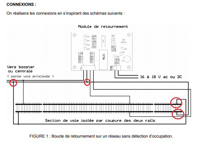

Messagepar Rocket74
27 Mar 2020, 12:36
merci à tous pour vos retours, je pense que je vais me lancer dans ma modif, dés que j'aurai pu recevoir ma commande, peut être compliqué en ce moment !!??
Je vous tiendrai au courant du final.
Bon, excusez moi d'insister par rapport à tous vos retours sur la doc CDF,
je ne parle pas de la figure 2
mais de la figure 1 en page 2 dans le manuel d'utilisation en PDF que l'on trouve rattaché au détail de la boucle de retournement sur le site
Voir copie écran ci dessous
Philippe
Messagepar Jeanmi67
27 Mar 2020, 15:39
Oui, il y a certainement un problème avec ce schéma, mais comme vous allez utiliser l'autre (avec détecteur de présence).... :mdr2: :mdr2: :mdr2:

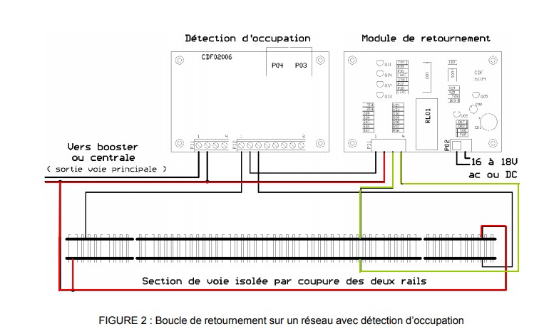

Messagepar Rocket74
15 Avr 2020, 16:28
ça y est, j'ai reçu mes 2 boîtiers CDF de boucle de retournement.
Toutes mes modifs de câblage sont faites, et cela marche sans soucis pour le changement de polarité. :applause:
Encore merci à tous.
Le seul petit bémol, c'est que j'ai essayé de rétrosignaliser la zone de retournement longue (puisque doit intégrer le plus long train) avec un module DR4088 digikeij et aussi un RM GB8N Littfinsky sans succès.
Je suis parti du croquis de câblage retouché par PhilHO95, mais l'inversion des fils 1 sur 2 ou 3 sur 4 sur le boîtier CDF avec la rétro ne change rien.
Dés le branchement initial la zone est vu comme occupée alors qu'il n'y a aucun matériel dessus, la zone est bien alimentée, le passage d'une machine n'y change rien.
Avez vous eu le même genre de problème ?
Philippe

Messagepar PhilHO95
16 Avr 2020, 14:44
A quoi avez vous branché les bornes "alim" ?
Si vous débrancher la sortie du module ("section de retournement" broches 3 et 4), est-ce que le canton est tj vu "occupé" ?
Est-ce que la LED rouge du DR4088 clignote ?
