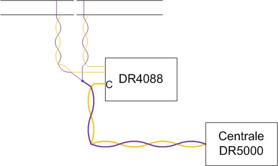

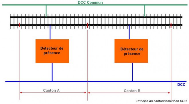

Sans vouloir apporter la contradiction à Jean-Claude (avoir différents points de vue est toujours enrichissant), pour un réseau digital dont le "bloc-système" et la circulation des trains seraient gérés par un logiciel de type CMD-Rail, je ne vois vraiment pas ce qu'apporterait de couper les deux rails entre chaque canton. Dans l'absolu, ce serait même antinomique avec le fait de réalimenter régulièrement les rails à partir d'un feeder puisque cela crée des coupures : quel serait le bénéfice de couper le rail alimenté en vert dans le schéma théorique ci-dessous :
Enfin, et même si le feeder du rail alimenté par le feeder vert faisait des boucles comme ci-dessous et que ce rail était sectionné comme l'autre, ceci n'a strictement rien à voir avec le concept de "boucle de masse" d'une part et que, d'autre part, il n'y a pas "diverses réalimentations" de ce rail, il s'agit toujours de la même alimentation. Elle est simplement "dupliquée".
Jean-Michel :coucou:

On est bien d'accord, Jean-Michel. Le terme "boucle de masse" est abusif ici mais j'ai repris les termes des tutos et conseils de câblage que Pakos a du consulter sur le site de CDM Rail et qui ont du susciter sa question. Ceux-ci conduiraient au schéma suivant :

Oui Jean-Claude, nous sommes parfaitement d'accord :D y compris sur l'utilisation de conducteurs torsadés, aspect sur lequel ne n'avais volontairement pas rebondi puisque je suis parfaitement d'accord et que ton propos à ce sujet était très clair, comme ton illustration de ce jour (mais avec une coupure "de trop" :mrgreen: )
Torsader les fils permet de diminuer la diaphonie entre les fils (interférence électro-magnétique) qui est souvent la cause des détections fantômes.

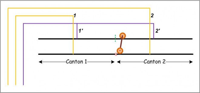

Pour moi (mais ce n'est que mon humble avis, et je respecte le tien ;) ), le plus apporté par la coupure du second rail, est d'avoir les courants rigoureusement égaux et opposés dans chaque boucle voisine des torsades alimentant les cantons ; ceci permet de réduire au mieux le champ électromagnétique rayonné.
Sans second rail coupé, il difficile de prévoir le partage du courant entre les différentes connexions vers ce second rail, selon les longueurs de fils, résistances diverses, position de la loco dans un long canton …
Prenons la situation suivante :
Si la coupure en vert n'existe pas, pour cette position du boggie capteur, le courant se partage dans les fils 1' et 2'.
Les courants dans les fils torsadés 1 et 1' sont différents ; il en est de même dans les fils torsadés 2 et 2'.
Avec la coupure en vert, les courants dans les fils 1 et 1' sont nuls ; ceux dans les fils 2 et 2' sont identiques et opposés.
