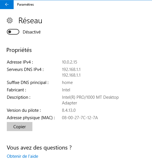

Oui, je pense que le souci est lié à la façon dont la carte réseau est virtualisée elle aussi !
En fait, sur mon réseau domestique de base, je vois bien ma DR5000 avec l'adresse 192.168.1.16 : ok, normal !
Mais dans ma machine virtuelle, c'est l'adresse 10.0.2.2 qui est vue... en même temps, cela est conforme aux propriétés de la carte réseau virtualisée, qui est bien en 10.0.2.X et qui conserve ma LiveBox en DNS, en 192.168.1.1 : je n'ai donc pas de souci pour aller sur internet depuis mon Windows 10 virtuel.

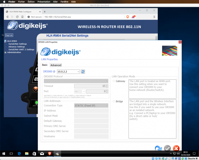

Depuis mon Win10 virtuel... :
- avec l'adresse 10.0.2.2... rien !!!
- avec l'adresse 192.168.1.16... ça marche !!
Ce qui donne cette drôle de saisie écran, avec deux adresses IP pour un seul matériel ! ;)
Mais bon, j'ai essayé de remplacer 10.0.2.2 par 192.168.1.16 dans le logiciel de paramétrage de Digikeijs, et bien sûr, ça ne marche pas, il remet tout seul 10.0.2.2
Je pense donc que la virtualisation crée un sous-réseau avec une nouvelle plage d'adresses IP, et donc on se retrouce avec 2 réseaux différents...

JFCP43 a écrit:Mais bon, j'ai essayé de remplacer 10.0.2.2 par 192.168.1.16 dans le logiciel de paramétrage de Digikeijs, et bien sûr, ça ne marche pas, il remet tout seul 10.0.2.2
Je vous demandais si vous aviez accès à la configuration de la DR5000 par l'intermédiaire d'un navigateur internet, c'était pour vous demander, dans l'affirmative, de modifier l'adresse IP dans l'écran "internet", et non dans le logiciel de paramétrage de la DR5000 pour voir ce que cela donnait.

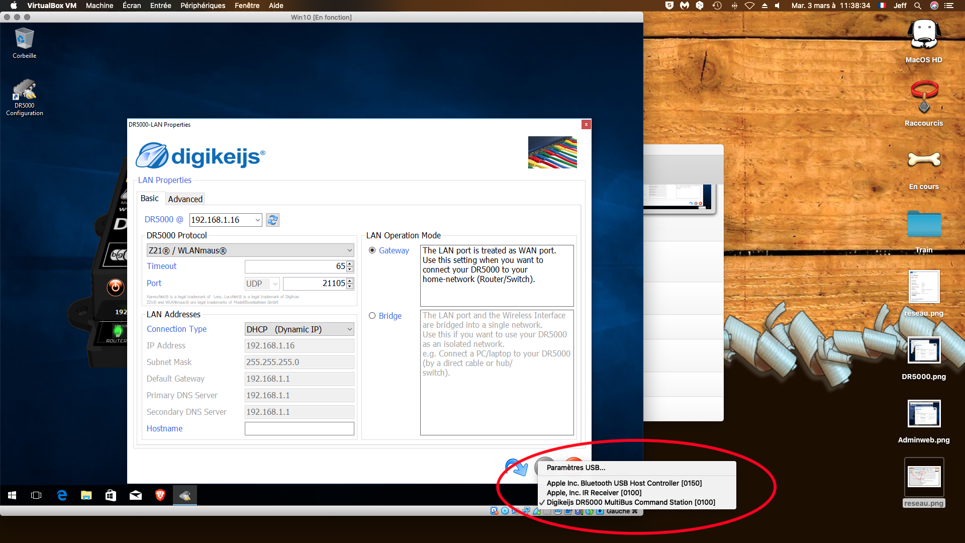

-> je n'avais pas vu ton message MCPA, désolé, mais comme je me doutais que ça venait de la virtualisation de ma carte réseau, j'ai juste choisi le menu suivant NAT dans la liste déroulante Mode d'accès réseau de la fenêtre Réseau de ma machine virtuelle, c'est à dire Accès par pont ; et hop, ça marche ! :cool:
Jeanmi67, j'ai bien fait le test que tu m'avais demandé : regarde bien ma saisie d'écran, derrière, tu vois la fenêtre de mon navigateur de ma machine virtuelle qui accède correctement à l'interface web de ma DR5000 si je tape 192.168.1.16 dans la barre d'adresse, et qui ne marche pas si je saisis 10.0.2.2 ;)

Ouf, ça marche... mais pas mal de petits pièges en virtualisation : là, je viens de me gratter encore pas mal la tête : il ne faut pas oublier AUSSI de choisir le bon lien USB dans la machine virtuelle !!!!
=> je vais essayer de proposer une ébauche de tutoriel pour branquignoles / néophytes comme moi ! :applause:

Bon, le "problème" usb que je mentionne sous VirtualBox ne semble pas exister sous VMWare Fusion : dès qu'on raccorde un appareil USB, VMWare demande s'il faut le prendre en compte sous l'hôte (Mac) ou sous l'invité (Windows) => c'est plus pratique et ça évite de se poser des questions comme : "mais pourquoi le programme ne voit pas la version du firmware de ma DR5000 ?" ! ;)
