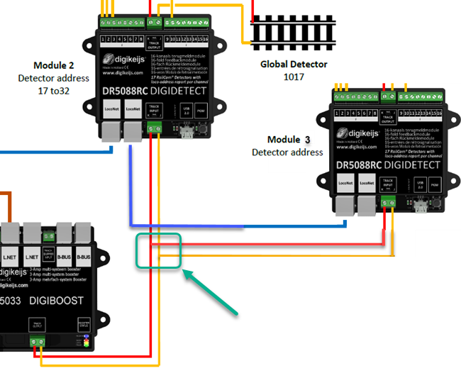

ok, j'ai trouvé ... Et il faut bien 0v.
Un second DR5088RC créait un "pont".
Comment ( et peut-on ) brancher un second DR5088RC sur un même booster. Dans la doc, le second est alimenté par la centrale !??

Il n'y a pas d'exemple sur le manuel français concernant le branchement 5088RC / 5033
Sur le schéma du manuel anglais, il y a un 5088RC branché sur la centrale coté gauche des coupures et un autre 5088RC branché sur le booster 5033 pour la partir droite des coupures.
Chaque coté est donc alimenté séparément ; l'un par la centrale et l'autre par le 5088RC.
On peut en mettre plusieurs de chaque côté.
On parle bien sûr des branchements de Track Output vers Track Input ((fils rouge et jaune sur le schéma)

Peut-on ponter l'alim. comme cela ? :?:

Messagepar Jeanmi67
16 Jan 2021, 12:06
Je ne vois pas pourquoi on ne pourrait pas, les DR5088RC ne sont pas en eux-mêmes de gros consommateurs de courant.
Par contre, il faut bien s'assurer que le consommation totale et simultanée sur l'ensemble des cantons surveillés par les DR5088RC ne puisse en aucun cas dépasser les capacités d'un seul DR5033 (3A). Ce qui veut dire qu'il faut théoriquement limiter la puissance admissible pour chaque DR5088RC à 50% de sa capacité nominale (en supposant qu'il n'y ai que deux DR5088RC connectés au même DR5033).

Messagepar Nonodudu76
16 Jan 2021, 13:25
C'est comme ça que je les ai branchés et ça fonctionne parfaitement.
Personnellement je n'ai pas limité la puissance admissible, car je trouve que ça limiterait le système.
Admettons qu'une loco consomme 0,5 A. Le booster autoriserait alors la circulation de 6 locos correspondant à ses 3A.
En limitant la puissance à 50% par 5088 (dans le cas où il y en a 2), ça limite à 3 locos par 5088.
En ne limitant pas, on peut envisager pouvoir faire circuler 4,5 ou 6 locos sur un 5088, et respectivement 2,1 ou 0 locos sur l'autre.
Bien évidemment, chacun est libre d'adapter ses limitations et ses configurations à ses besoins.

Re: DR5000 - booster DR5033 - DR5088 coupure des deux rails
Messagepar Jeanmi67
16 Jan 2021, 15:02
J'ai bien dit "il faut théoriquement limiter la puissance", je n'ai pas dit que c'était possible ou prévu par les constructeurs.
Ce sur quoi je voulais attirer l'attention c'est que, dans l'exemple de ChefChaudart, si un jour pour une raison ou pour une autre, les deux DR5088RC avaient à fournir chacun et simultanément 3 A pour alimenter ce qui se trouve sur leurs cantons respectifs, ça risque sérieusement de ne pas plaire au DR5033 puisqu'il ne peut pas fournir plus de 3 A à lui tout seul.
