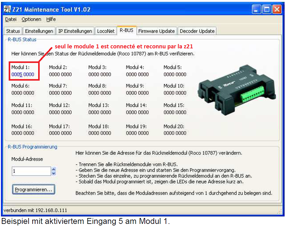

Lorsque je suis dans l'outil Z21 maintenance et que je clique sur l'onglet RBUS la fenêtre qui apparait me donne bien une adresse 1 (module address). Et j'ai également dans RBUS statuts 20 modules numérotés de 1 à 20 mais qui ont tous 2 séries de 4 zéros en dessous ex:
Module 1 Module 2
0000 0000 0000 0000 etc... jusqu'à 20

Le bus de retro ROCO Rbus permet de récupérer 20 modules de 8 entrées.
Dans l'onglet Rbus de l'appli z21_maintenance, il y a par défaut les 20 modules et 8 digit par module: "0000_0000" et noir.
Lorsque la z21 reçoit les info d'un ou plusieurs module de retro, le texte correspondant passe en bleu.
Dans l'exemple ci-dessus, l'entrée 5 du module 1 est active = canton occupé.
Si tous les modules sont en noir, cela veut dire que la z21 ne reçoit pas les infos.
Attention:
- au démarrage, la z21 est très très longue à se connecter aux modules (environ 1mn), et en générale, il faut qu'au moins une entrée change d'état pour être mis à jour dans l'onglet.
- il est impératif que les modules commencent à l'adresse 1 et s'incrémentent de +1
(par exemple si vous ne brancher qu'un module d'adresse 4: la z21 ne le verra pas)
- les modules DR4088RB à 16 entrées comptent pour 2 modules ROCO de 8 entrées.
(par exemple, votre module DR4088RB d'adresse 1 sera vu en 1 module d'adresse 1 de 8 entrées + un module d'adresse 2 de 8 entrées)
- Evidemment, il ne doit pas y avoir deux modules avec la même adresse; si vous devez connecter plusieurs modules, il faut configurer leur adresse avant.
Tant que vous ne voyez pas votre(vos) module(s) de rétro s'activer dans 'appli Z21_maintenance, c'est pas la peine de passer sous TC.

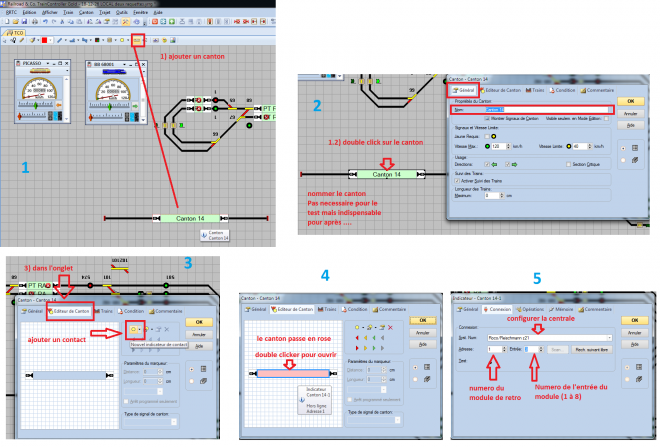

Lorsque vous aurez vérifié que la z21 reçoit bien les info de retro, vous pourrez passer à TC:
Pour le reste, voir la notice TC.
