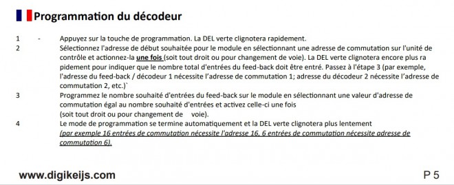

PhilHO95 a écrit:La spec du DR4088LN indique que la programmation de l'adresse du module (en fait adresse de la premiere entrée) se fait par le switchboard (commande des aiguillages) et non par le menu LocoNet:
Vous avez essayez le "switch" pour la programmation de l'adresse ?

J'ai appuyé sur le bouton de programmation de la DR 4018 (= clignotement rapide), utilisé le "Switch" de la DR5000 pour indiquer l'adresse 17 (première que j'ai choisie dans ce module) et ... ça marche ! (diode rouge quand l'un des cantons est occupé, y compris avec itrain, clignotement diode verte plus lent). Donc, je suis plutôt content ... mais, d'une nature curieuse, j'aimerais comprendre pourquoi, histoire de pouvoir recommencer efficacement quand je vais passer (bientôt j'espère, je pose les rails) à mon "vrai" parcours et non pas sur mon parcours test.
Je n'ai apparemment pas eu besoin de faire l'étape 3 indiquée ("Programmez le nombre d'entrée du feed back -3 dans mon cas- sur le module en sélectionnant une valeur d'adresse de commutation égal au nombre d'entrée souhaitée et activez celle ci une fois" = Où ça sur le module ? dans la fenêtre LocoNet (voir mon premier message) ? J'ai bien indiqué 17, mais c'est tout... Bref, toujours un peu obscur pour moi...

La programmation du nombre d'entrées se fait avec le switchboard, comme pour l'adresse:
- Vous appuyez 1 fois sur le bouton PROG: la LED se met à clignoter vite:
Ce clignotement rapide indique que vous pouvez programmer l'adresse (étape 2):
sur le switch vous commuter un accessoire avec l'adresse souhaitée: par ex 17 pour vous.
un coup de bouton rouge ou vert.
A ce moment, lorsque l'adresse est prise en compte par le décodeur, la LED doit clignoter encore plus vite pour indiquer le passage à l'étape 3:
sur le switch vous sectionnez 16 (comme une adresse d'accessoire) pour valider les 16 entrées de votre module.
un coup de bouton vert ou rouge.
Pour indiquer que le nombre d'entrées est bien validé, la LED va clignoter lentement.
