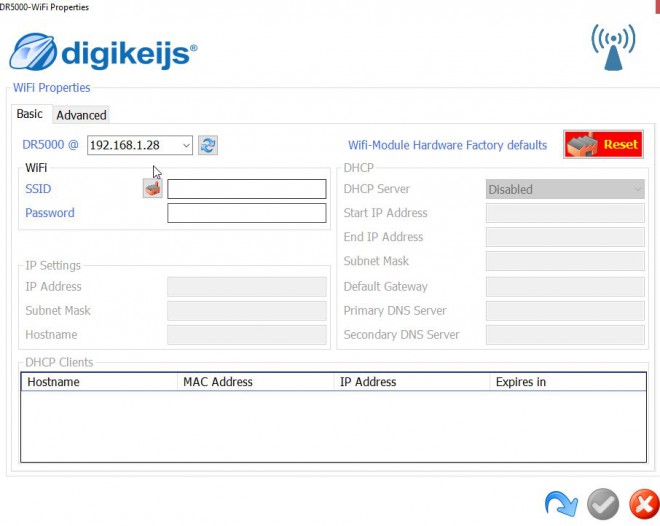

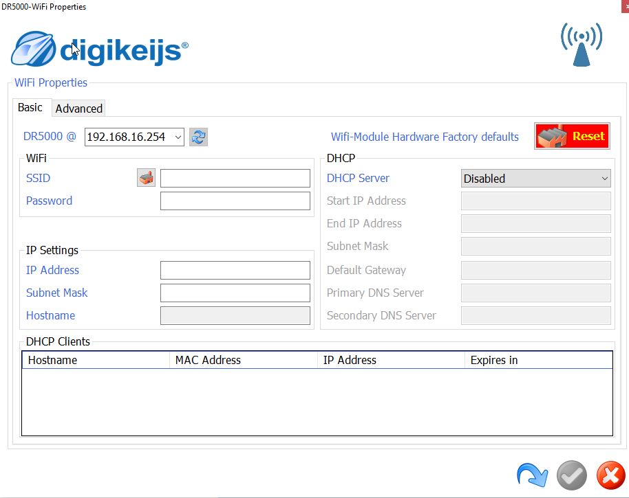

j'ai acheté un DR5000 et je n'arrive pas à la faire fonctionner. La semaine dernière en essayant de l'installer, je n'ai pas reussi à la connecter à ma tablette et à mon smartphone via l'application Z21.
Ensuite en fouillant dans les différents onglets, j'ai malheureusement cliquer sur le RESET (Onglet WIFI) et depuis c'est la galère.
Aujoud'hui je désinstalle tout et relance tout depuis le début. Et là j'ai une sonnerie windows comme s'il y avait une erreur, j'avais vu sur le forum un problème identique mais je ne retrouve plus le fil.
Ma centrale ne veut plus se connecter à ma box.
Voilà les informations que j'ai sur le LAN
Voilà les données que j'ai dans l'onglet WIFI
Mais des fois je n'arrives pas à avoir des infos.
J'ai l'impression de ne plus rien avoir dans la centrale.
Est ce quelq'un de vous aurez le fichier Setting.xml
Je désespère d'arriver à la faire fonctionner.
J'espère que l'un de vous pourra me venir en aide?

Diabolo78 a écrit:j'ai malheureusement cliquer sur le RESET (Onglet WIFI) et depuis c'est la galère.
Avoir cliqué sur le bouton RESET du module WIFI permet au moins de faire le ménage si des essais hasardeux ont été faits.
Diabolo78 a écrit:une sonnerie windows comme s'il y avait une erreur
Si cette "sonnerie" est répétitive, cela signifie que vous êtes sur un des écrans de configuration réseau alors que vous n'êtes (pour le moment) connecté au réseau de la DR5000.
Diabolo78 a écrit:Ma centrale ne veut plus se connecter à ma box.
Des précisions s'imposent ! Comment essayez vous de la connecter à votre box ? Par le réseau WiFi de votre box ? C'est impossible, la DR5000 n'est pas prévue pour ça. Son module WiFi intégré ne sert qu'à connecter des dispositifs (smartphone, tablette, PC, etc...) à SON réseau WiFi et non à connecter la DR5000 à un réseau WiFi.
Si vous essayez de la connecter par un câble RJ45 relié au routeur (intégré ou non) de votre box, la connection sera automatique, c'est le routeur de la box qui attribuera une adresse IP à la DR5000 sur le réseau de la box.

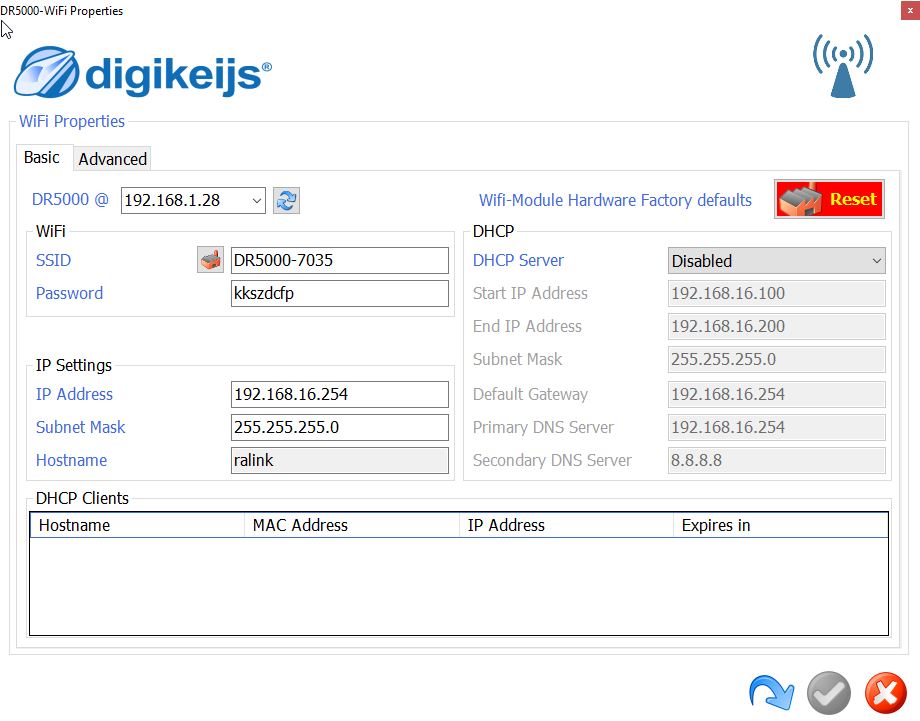

Ce que je vois sur votre deuxième illustration (onglet WiFi) :
Votre DR5000 est connectée au réseau de votre box et elle à l'adresse IP 192.168.1.28
Le nom du réseau WiFi de la DR5000 est : DR5000-7035 avec dessous le MdP pour ce connecter à ce réseau WiFi
L'adresse IP de la DR5000 sur SON réseau WiFi est 192.16.168.254 (adresse de base en sortie d'usine)
La case DHCP Server est sur "Disabled". Elle devrait être sur "Enabled"
Les autres cases n’appellent pas de remarque et il n'y a aucun "client" (smartphone, tablette,...) connecté au réseau de la DR5000 (probablement à cause du DHCP disabled).

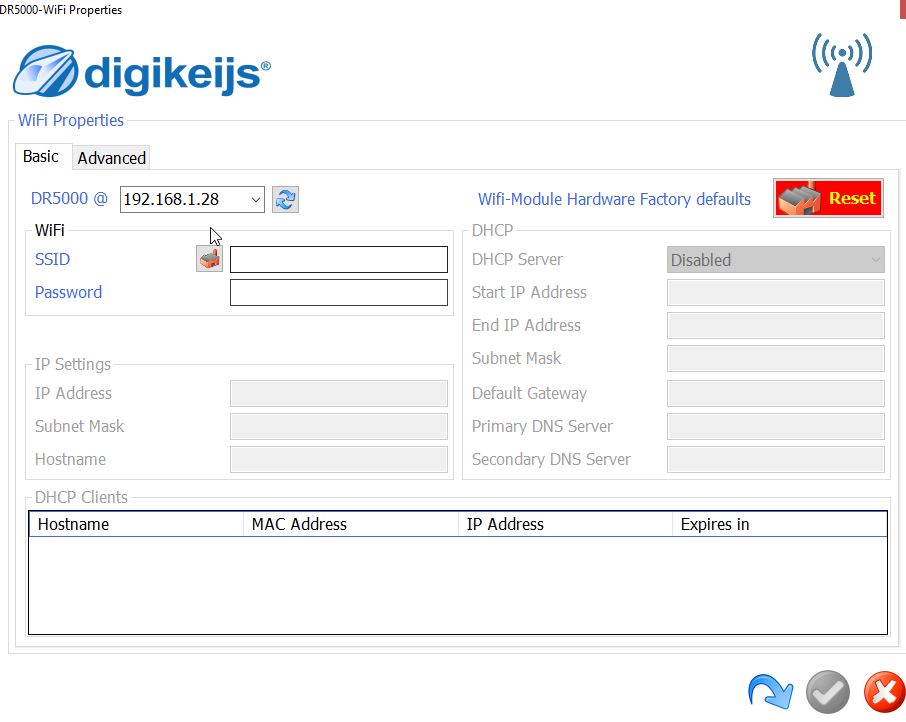

Votre troisième illustration montre que la DR5000 n'est pas/plus connecté au réseau de votre box.

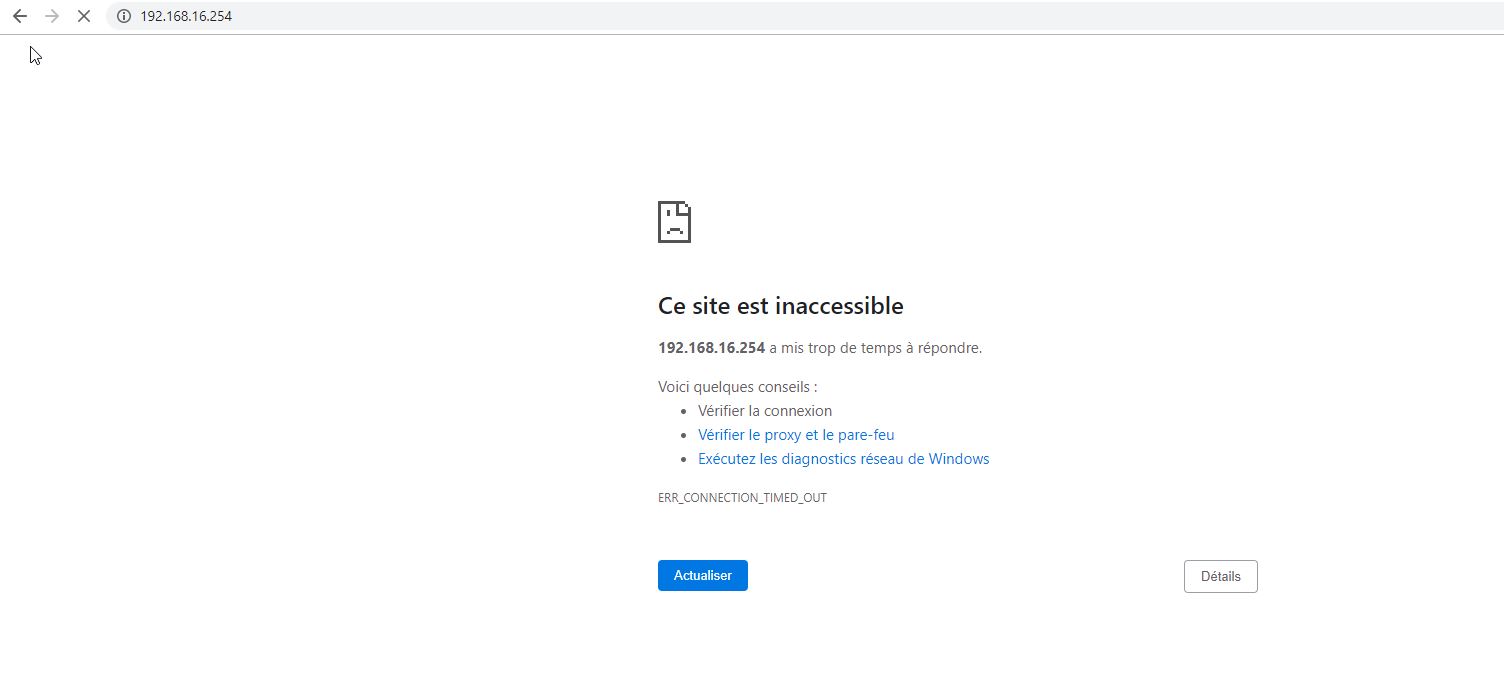

Enfin, je suppose que pour obtenir l'illustration 4, soit vous tentez de vous connecter au réseau de la DR5000 (WiFi) alors qu'elle n'est pas allumée ou que son réseau WiFi n'est pas en fonction, soit vous tentez de vous connecter à la DR5000 via le réseau de votre box mais vous donnez une mauvaise adresse (ci-dessus nous avons vu que sur le réseau de votre box, l'adresse IP de la DR5000 était 192.168.1.28 (et non 192.16.168.254).

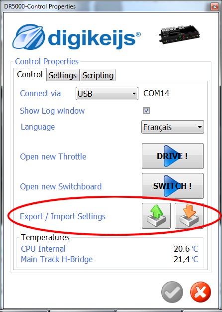

Normalement, il doit etre possible de sauvegarder la config: c'est utile quand on a l'habitude de cliquer n'importe ou !

PhilHO95 a écrit:Normalement, il doit etre possible de sauvegarder la config
L'hypothèse est de trop dans cette phrase, C'EST possible !

Re: DR5000 problème wifi
Messagepar Diabolo78
10 Déc 2019, 21:50
je ne sais pas si vous croyais au miracle mais moi oui. :rhaaa: :ange2:
Ca fonctionne, tout d'un coup la centrale s'est connectée au PC et tous les paramètres sont apparus en automatique (LAN/WIFI). J'ai vite sauvegardé et paramétré toutes mes locos. J'ai débranché le câble LAN et l'USB et j'arrive toujours à contrôler les locos. Problèmes résolus.
Par contre je ne comprends pas ce qu'il s'est passé mais bon on va pas chercher et on va en profiter.
