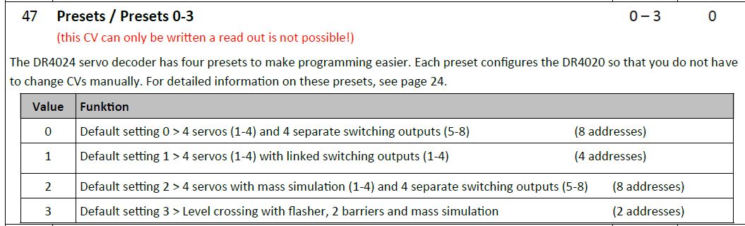

Le logiciel de la DR5000 me parait beaucoup plus efficace que l'appli de la Z21 ou je n'y arrive pas. Ne serait ce que pour changer l'adresse des DR4024. Après mains essais, finalement avec la Wlanmaus, j'ai enfin réussi mais... En fait, je ne sais plus ni comment ni pourquoi ça a fonctionné et j'en ai 17 autres à programmer. Quand au CV47, il refuse obstinément de passer à 1 et indique toujours 255. Je n'arrive donc pas à alimenter mes cœurs d'aiguille avec. Les CV116 et 117 ont changés dès le premier essai.

Campagnol 15 a écrit: Quand au CV47, il refuse obstinément de passer à 1 et indique toujours 255.
La CV 47 du DR4024 n'est pas lisible (c'est heureusement la seule dans ce cas :)). On ne peut donc que l'écrire et vérifier si elle a bien été prise en compte en testant les nouvelles actions obtenues.

Campagnol 15 a écrit:Je n'arrive donc pas à alimenter mes cœurs d'aiguille avec.
Je reviens sur cette phrase. Tu veux donc associer chaque sortie S de servo avec la sortie OUT correspondante.
Je suppose que cette sortie OUT alimente la bobine d'un relais inverseur pour polariser le coeur d'aiguillage (avec "J" et "K" sur deux bornes de l'inverseur et le coeur connecté au point commun)
