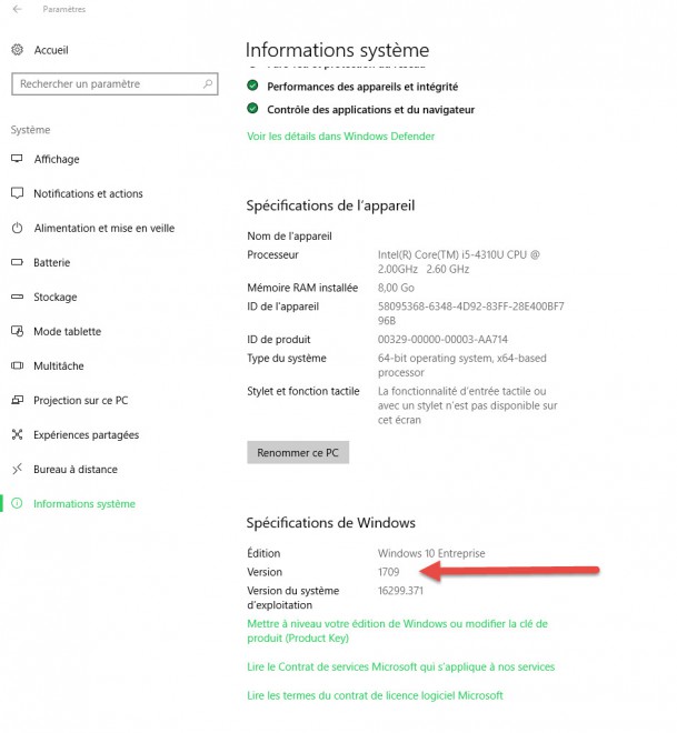

Messagepar MCPA
18 Avr 2018, 07:26
jc59 a écrit:Bonjour,
J'ai installé la version 1.4.7 sans problème (sous Windows 10). La situation semble donc très différente selon les différentes configs de PC.
Jean-Claude
Windows 10 est vu par Microsoft comme étant un service. Autrement dit, il s'améliore par le biais de mises à jour logicielles régulières. Lors de ces mises à jours le système précédent est remplacé par le nouveau. D'où un temps de mise à jour important pouvant durer plusieurs heures. Donc pour comparer il faut se référer à la version de Windows que l'on trouve dans les informations système comme sur la vue ci-dessous car ces changements sont plus que de simples mises à jour de sécurité ou autres.

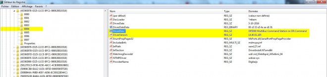

Messagepar Jeanmi67
19 Avr 2018, 12:56
BB9004 a écrit:Il semble bien y avoir une ano sur le sujet de la désinstallation de la version précédente, (1.4.4 pour moi) avec des "résidus de Windows " qui traînent ici et là, et que le nouveau programme d'install ne va pas vérifier / nettoyer
Je rappelle que je suis en version 1.4.7 et que cette version a été installée en télémaintenance par digikeijs puisque je n'y arrivais pas.
Voici ce qui figure à ce jour dans la base de registre de mon Windows 7 Pro 64 bits :
Cette mauvaise indication de version figure 8 fois dans la BdR !
Concernant la version du driver utilisé par la DR5000, voici ce qu'on y trouve :
Donc, 2 indications différentes de la version du driver (ces deux indications se retrouvent plusieurs fois dans la BdR) !
Je laisse le soin à Rodolphe de faire éventuellement remonter ces informations à Digikeijs.
Jean-Michel :coucou:
