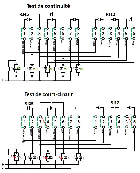

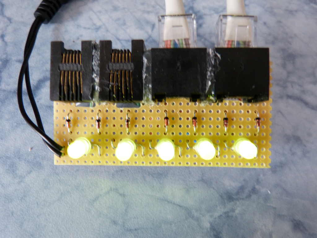

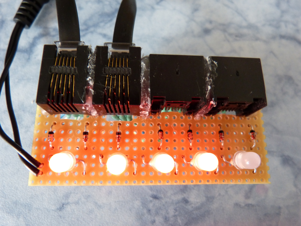

Messagepar PaulXpress
27 Oct 2023, 13:23
Si cela peut intéresser, comme je fais les câbles moi même, je me suis fait un petit montage pour tester les câbles RJ45 et RJ12.
En inversant la tension d'alimentation on test, ou la continuité, ou un court-circuit.
Câble RJ45 OK
Câble RJ12 HS (les fiches ne sont pas croisées)
Jean-Paul
