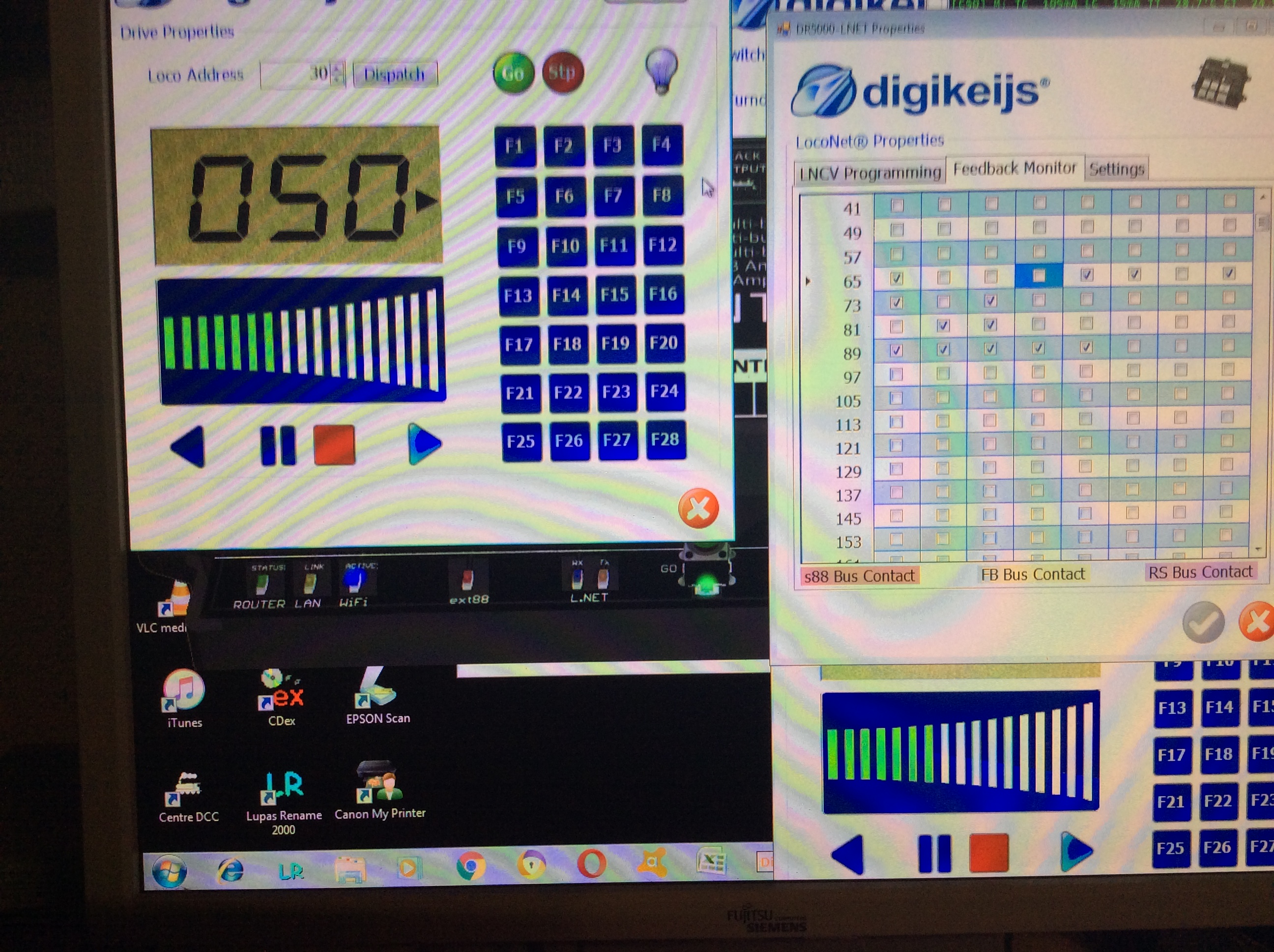

Je viens de programmer mes 2 dr 4088 ln cs avec 32 adresses de 65 à 96. J’ai laissé mes deux boucles de retournements en dehors de cette affaire.
Ce qui est embêtant c’est que sur le tableau de rétro, avec une seule loco, ça clignote de patout. Je ne crois pas que ce soit un problème de cablage et un décodeur d’aiguillage consomme presque rien..
Je ne sais pas trouver la raison..

Ça clignote ou bien les cases représentant les entrées de rétro-signalisation sont cochées à plusieurs endroits ?
Quelles sont les longueurs de fils entre les rails et les DR4088 ?

Tu as bien programmé séparément chacun de ces modules avec "première adresse" et "nombre", soit (65, 16) et (81,16) ?
D'autre part, le nombre de modules en s88 est bien à 0 ?

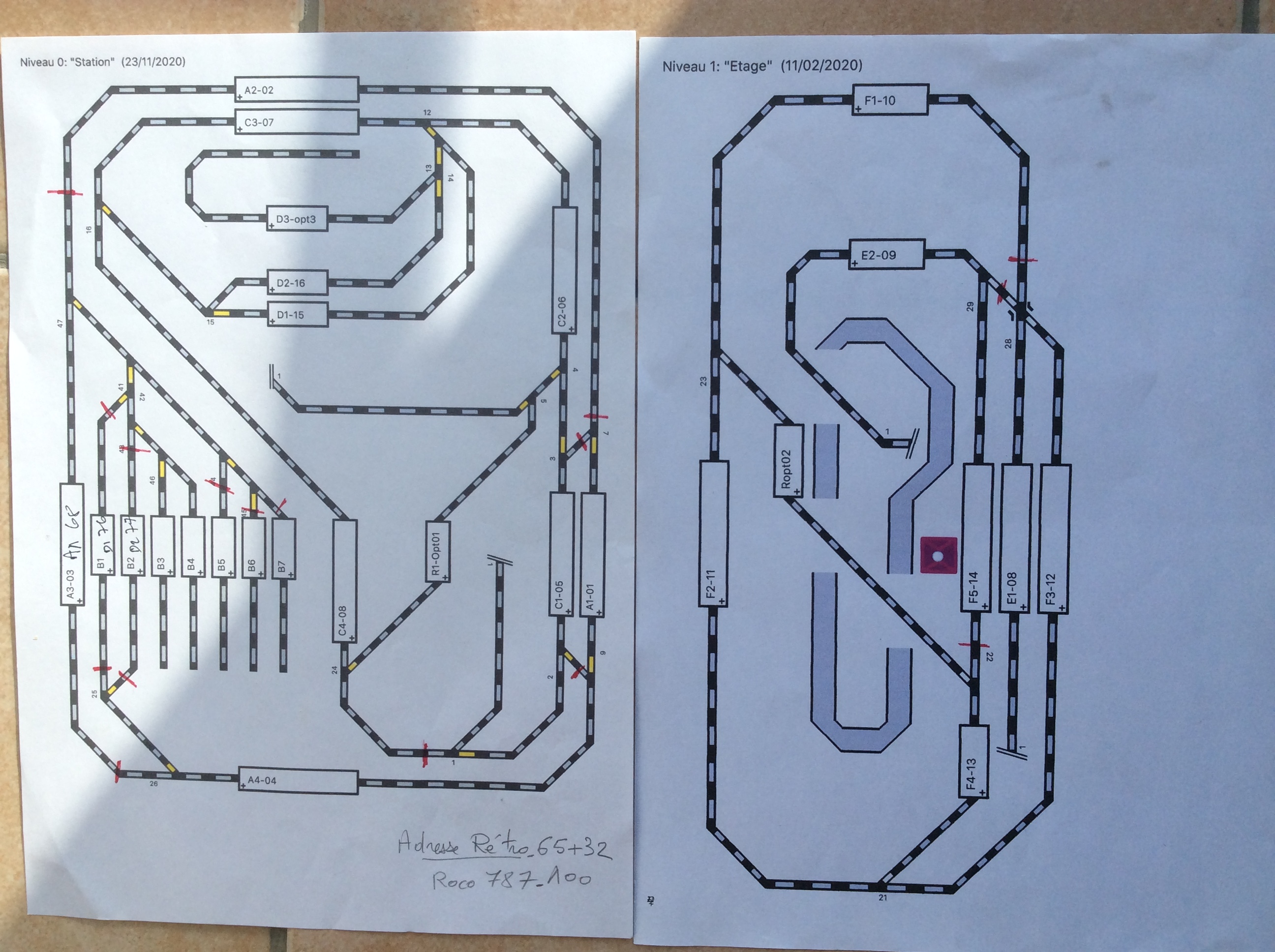

Euh ... où sont-il les 4088LN, ils n'apparaissent pas sur le plan ?
Les sections sont assez longues
Oui mais vous ne répondez pas à ma question :)
Quelles sont les longueurs de fils entre la voie et les entrées de détection ?
Salutations
Jacques
Jacques26
Messages: 408
Re: 2 x dr4088ln-cs
Messagepar phpoitou
21 Jan 2022, 15:04
Entre 80 cm et 1, 20m...
Je vais améliorer mon schéma
et le représenter...
