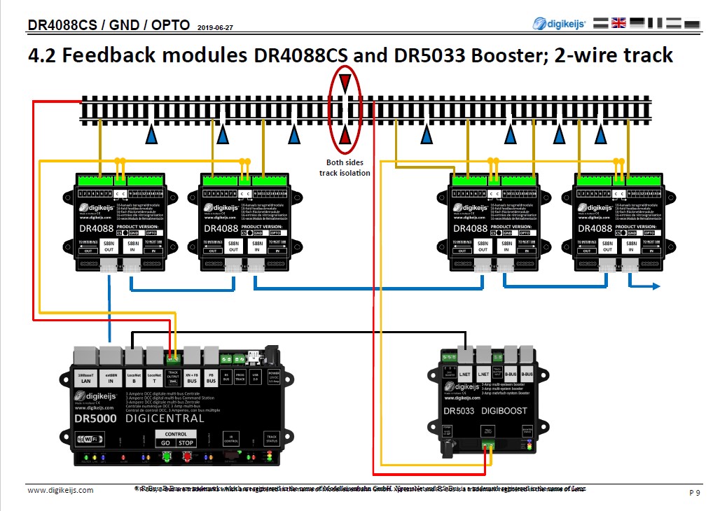

En cours de création d'un réseau, je travaille d'abord sur un petit réseau (double ovale avec liaison par 2 aiguillages dans les 2 sens) pour me familiarisé avec le digital. Pour ce réseau de test, je n'ai pas besoin d'un booster mais je voudrais tout de même essayer avec une rétrosignalisation.
Je n'arrive pas à voir comment on peut découper le circuit en 2 parties pour utiliser la centrale et un booster et ensuite mettre en place des cantons pour la rétrosignalisation. En regardant le manuel de la DR5000, il y a le câblage pour le booster et la rétro mais pas les 2 ensembles.
Merci d'avance pour vos éclaircissements.
Bon week-end.
Gilles

Quel type de 4088 utilises-tu ?
La solution la plus courante est de mettre un 4088 relié au booster et un autre à la centrale.
Toutefois, il me semble que les 4088 comportent 2 X 8 sorties indépendantes lorsque les 2 bornes "C" ne sont pas reliées ensemble.
Cela implique de relier :
- la borne "C" de gauche du 4088 à la borne droite de la centrale et le rail non coupé des zones 1 à 8 concernées à la borne gauche de la centrale,
- la borne "C" de droite du 4088 à la borne droite du booster et le rail non coupé des zones 9 à 16 concernées à la borne gauche du booster.
A confirmer par de plus experts que moi.
Nono :dodo: :debout: :coucou:

Extrait d'une ancienne doc
Comme l'a dit Nono, pour tes tests tu peux te contenter d'un seul DR4088 et ne pas connecter les bornes C.

Merci Jean-Paul,
Avec ce schéma, tout s'éclairci !!!
Reste plus qu'à choisir la DR4088, j'étais parti sur une DR4088LN-CS.
Gilles
