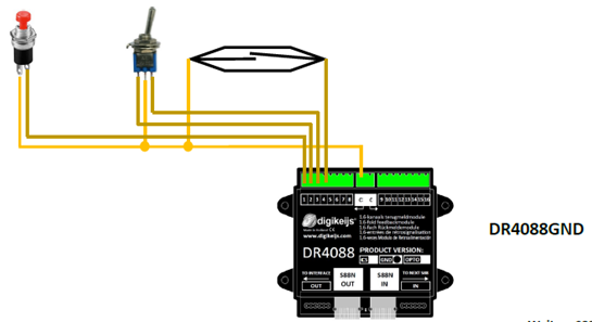

PaulXpress a écrit:Pour remonter la position des aiguillages dans RocRail :
Il faut commencer par connecter un des inverseurs aux1 ou aux 2 du moteur à un module de rétrosignalisation DR4088.
Ensuite il suffit de renseigner ces détecteurs dans l'onglet câblage des aiguillages concernés.
Mais pour ce faire, Il faut que ton moteur est des contacts de fin de course.

Jacques26 a écrit:Dans le cas d'une rétro au travers d'un décodeur de loco je comprends qu'il y ait une consommation de courant. Par contre dans le cas des fins de course d'un moteur ce n'est plus une consommation de courant mais carrément un court circuit. Faut-il mettre une résistance additionnelle afin de limiter le courant :?
Effectivement une résistance peut être une solution avec le LN-CS, mais dans ce cas il faut impérativement que tu utilises pour l'alimentation de tes contacts la tension de la voie, pour éviter le mélange des différentes sources d'alimentation.
L'OPTO est une autre solution, mais dans tous les cas il ne faudra pas mélanger les sources d'alimentation sur chaque bloc de 8 sorties.
Pour moi la meilleure solution est le LN-GND, en effet celui-ci est autoalimenté, il te suffit simplement de connecter tes contacts à ses bornes.

Ah oui d'accord tes explications sont parfaitement claires et avec le schéma c'est top :D

PaulXpress a écrit:Pour moi la meilleure solution est le LN-GND, en effet celui-ci est autoalimenté, il te suffit simplement de connecter tes contacts à ses bornes.
Jean-Paul
Bonjour Jean-Paul,
Il me semble qu'il y a un souci dans ta réponse. Sauf erreur de ma part, Tu parles du LN-GND, mais l'image attachée montre le CS-GND.
Jean-Paul
Bonjour Jean-Paul,
Bonsoir Nono,
Le CS-GND n'existe pas, c'est uniquement le port de communication qui n'est pas bon, c'est un S88 à la place du LocoNet, donc un GND tout court (voir message de Phil). C'était la seule image que j'avais sous la main et ça ne change rien au branchement des contacts.
