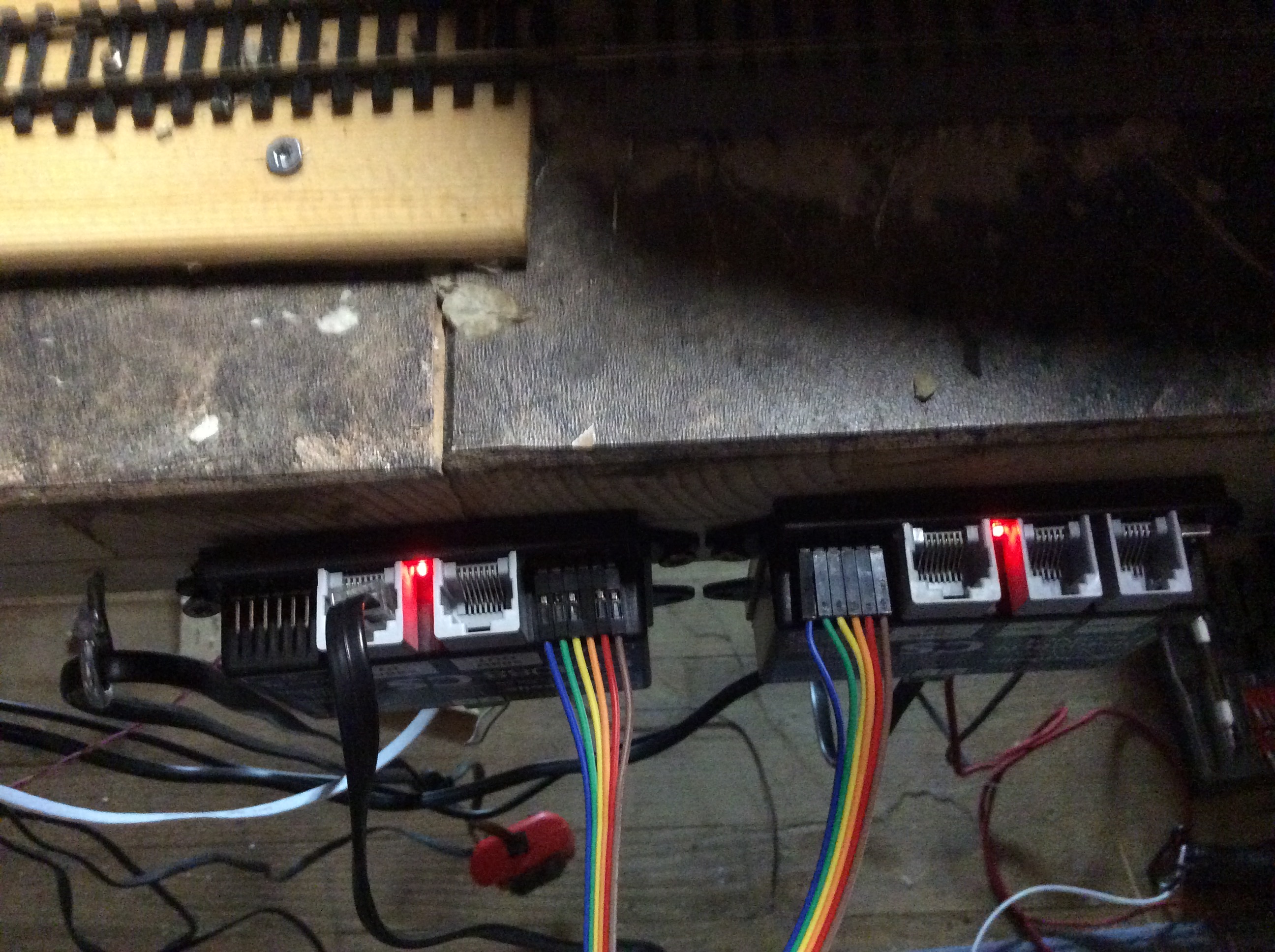

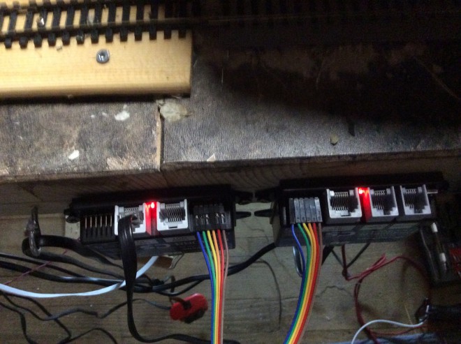

Bonjour, j’ai tout fait comme vous m’avez expliquez sur le forum , philh095 et Jean-Claude, pour brancher mon Dr4088cs.
J’ ai eu la croix pour m’indiquer la présence sur le premier tronçon, puis elle a disparue.
Que ce soit le cable roco ou digikeyjs, ils sont tout les 2 pourris.est-ce normal que la fiche soit de traviole?.. ce sont des non croisés.
Je ne sais pasou brancher mon 787 roco , sur la prise xn-fb?
Je n’ai pas de traction sur mon bout de voie d’essai.
Je me doutais que ça serait compliqué depuis que mon 787 a grillé ma z21...
Merci pour un petit dignostique du projet.
Philippe

Messagepar PhilHO95
13 Oct 2020, 22:59
Etes vous sur d'utiliser le bon cable ?
Sur votre photo il est noir alors que sur toutes les photos Digikeijs, ils sont bleus.
Il ne faut surtout pas utiliser le cable Roco a la place du Digikeijs, ce ne sont pas les 2 mêmes , l'un a 6 fils, l'autre 8, et vous risquer de griller, soit votre decodeur, soit votre centrale.

Messagepar BR212
13 Oct 2020, 23:05
Normale que cela soie de "traviole" tu as mis un RJ12 dans une prise RJ45.
En effet sur Les 4088 La prise Réseau est une RJ 45 réseau 10/100 qui remplace avantageusement la câble 6 pôles sur la Photo car bien moins sensible au " Rapasites"(parasites) pour le S88.
Et ce câble RJ 12 doit donc aller dans la prise Loconet du DR4088 Ln qui est à droite sur la photo et ensuite relier se câble à la DR5000.

Messagepar PhilHO95
13 Oct 2020, 23:10
Effectivement, les 2 modules sont différents.
Il faut reprendre la notice et câbler selon celle ci,
et si possible de nous indiquer quelles versions de DR4088 avez vous acheter.
pour info, il y en a au moins 6 différentes.
Vous avez du acheter un pack avec 1 DR4088RB-CS (Rbus ROCO) + 1 DR4088-CS (bus s88) comme ça:
https://www.boutique-train.fr/digikeijs ... -s88n.html
ou un pack DR4088LN-CS (bus Loconet) + 1 DR4088-CS (s88), comme ça:
https://www.boutique-train.fr/digikeijs ... conet.html
Évidement, ça ne se branche pas de la même façon, donc sans savoir ce que vous avez acheter, on ne pourra pas vous aider plus, à part vous conseiller d'évider de brancher au hasard: vous risquer de griller vos modules !
Le câblage sera différent, et bien évidemment, la configuration de la DR5000 aussi

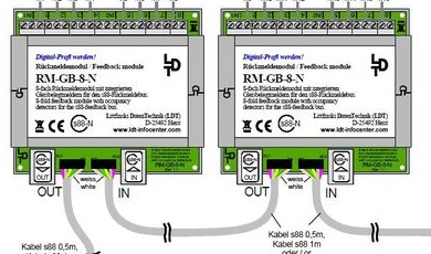

Messagepar BR212
13 Oct 2020, 23:23
une illustration qui démontre que ta nappe d'origine Arduino est male câblée regarde bien les couleurs sur les entrées et les sorties.
tu dois faire faire un 180 à une de tes prises.
BR212
