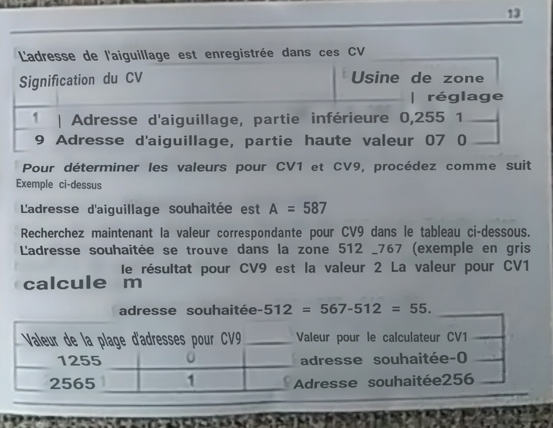

Lorsque j'essaie de déchiffrer la notice allemande de ce moteur d'aiguillage, il y a un paragraphe sur l'installation avec un autre système digital que celui de Lenz. Cela confirmerait bien la présence d'un décodeur il me semble?
Voici 2 photos du paragraphe de cette notice, si parmi vous quelqu'un est plus germanophone que moi et comprends la transposition sur la mutimauss roco ou son interface sur tablette.

J'ai essayé de traduire la page en question avec Google traduction et j'arrive à cela :
Il est noté que pour le CV1 l'adresse serait 256? J'avoue que malgré plusieurs essais cela ne fonctionne pas pourtant la lampe du moteur s'allume attestant qu'il est bien sous tension. Alors je me demande s'il ne faut pas passer par le menu?
