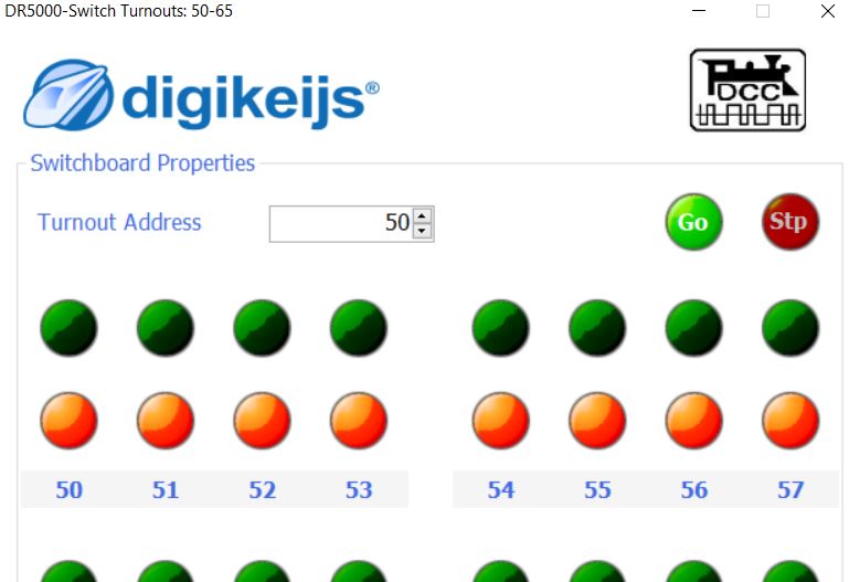

L'adresse du décodeur intégré du Cobalt IP digital se programme par une commande d'accessoires.
Dans le logiciel de la DR5000, tu cliques sur CONTROL GO/STOP, puis sur SWITCH,
Tu places l'inverseur du Cobalt sur la position Set, et tu actives une commande ON/OFF (Rouge/Vert) à l'adresse que tu souhaites, par exemple 50, sans oublier d'avoir mis sous tension la DR5000 (GO allumé):
et tu replaces l'inverseur en position initiale.
Ensuite pour déplacer l'aiguillage, tu utilises cette commande comme te l'indique Jean-Michel, ou ton logiciel avec cet aiguillage configuré à cette adresse.

Pour simplifier, tu affectes par exemple les adresses 50, 51 , ... à tes aiguillages puisque tu vas programmer tes Cobalt un par un.
Pour les rétrosignalisations, tu assignes la première adresse au DR4088 et il affecte automatiquement les 15 suivantes. Tu entres 10, par exemple et tu auras les adresses 10 à 25 pour ce module. Tu fais ceci une seule fois.
