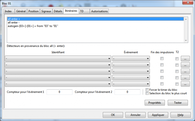

salut je suis en plein dedans et j ai pleins de reponses ...par exemple tous depend ce que t appelle canton ...pour un canton en gare donc avec zone d arret oui 2 capteurs par canton c est mieux..le premier fera l action entree et l autre in !!par contre pour les voies de circulation 1 seule suffit de ma courte experience :) c est juste pour signaler une position au programme

salut bleu ok pour la definitions du canton ;-)alors oui mais mais dans rocrail tu as une option qui te permet de gerer cette evenement ..la case en bas a gauche ;compteur pour l evenement 1..avec cette case tu inscris un temps dedans en milli seconde ce qui retarde l evenement a savoir l arret .. :D sa c est bien pour un canton en voie ..en gare de te conseil 2 capteur tes arrets seront precis ...apres pour la premiere solution il faut bien regler les locomotives en vitesse max et en freinage
