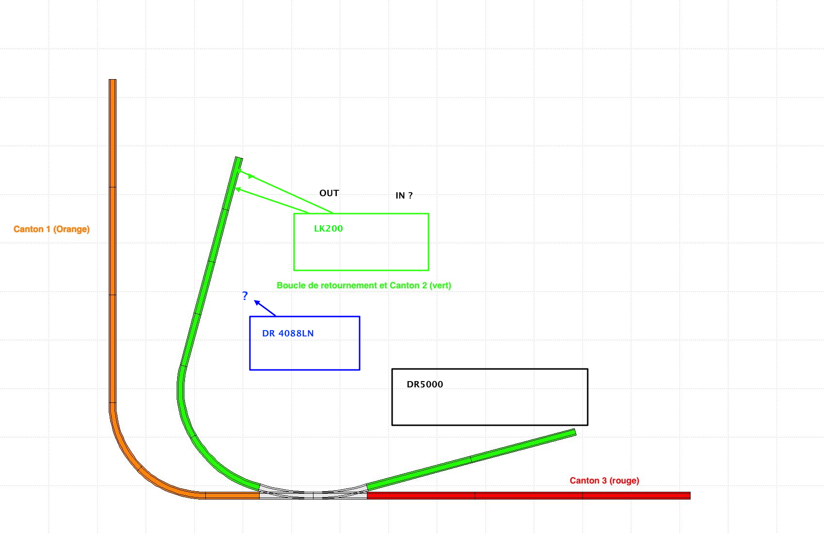

J'ai essayé ... mais je bloque sur le cablage de ma boucle de retournement (en vert, je n'ai représenté que le départ et l'arrivée) !
J'en suis au cablage de mon réseau : l'ensemble est constitué de plusieurs cantons, mais je n'ai représenté dans l'image jointe qu'une partie ... celle que je n'arrive pas à cabler. Je voudrais cabler un LK200, pour le côté boucle du canton 2... et faire prendre en compte par mon DR4088LN ce même canton 2.
Si j'ai bien compris, il faut relier le "out" du LK200 au canton, mais je vois des messages qui me semblent différents pour le "IN" : au DR4088 ? au reste du réseau en amont de la boucle (mais où précisément dans mon exemple) ?
Où relier ma 4088 : sur le canton 2, j'imagine ?
Bref, je suis perdu, et mes quelques essais n'ont pas l'air de fonctionner : courant à priori reconnu par LK200 (diode allumée), mais rien sur la DR4088, où que ce soit que je branche ...

Il n'est pas possible de connecté un LK200 sur une sortie d'un détecteur d'occupation par consommation de courant:
le LK200 a besoin d'un peu de courant pour fonctionner, ce qui va être interprété par le DR4088 par une "présence" sur le canton correspondant.
L'autre solution, c'est de mettre le LK200 avant le DR4088, mais si vous avez 1 seul canton dans la boucle, vous perdrez 7 entrées du DR4088.
Il vous faut un module de boucle de retournement qui prends sont alimentation sur un bornier dédié, comme le modele CdF:
http://www.cdfinformatique.com/acatalog ... ement.html
Si vous avez déjà acheter le LK200, il faudra insérer un montage électronique galvaniquement isolé entre son entrée et sa sortie, qui va détecter la présence dans la boucle et générer une charge pour le DR4088comme le module CDF - Module 10004 Détection occupation sur une section de voie:
http://www.cdfinformatique.com/acatalog ... ation.html
en ajoutant une résistance en serie entre le contact du relai du module CDF 10004 et l'entrée du DR4088

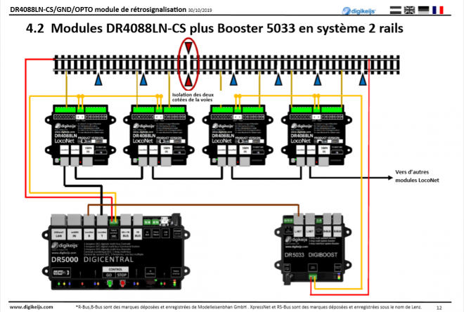

Le DR4088LN-CS est un module de retro-signalisation par détection de courant de 16 entrées.
Mais en fait les 16 entrées sont organisées en 2 groupes de 8 entrées isolées galvaniquement (indépendantes).

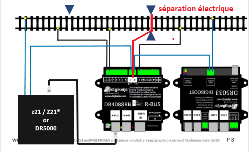

Comme indiqué à la page 12 de la notice, on peut donc brancher les entrées 1 à 8 sur cantons alimentés par la centrale et les entrées 9 à 16 sur des cantons alimentés par un booster (par exemple).
Donc, si vous n'avez pas besoin des 16 entrées, vous pouvez utiliser les entrées 1 à 8 pour votre réseau principal (alimenté par la centrale) et les entrées 9 à 16 pour la boucle de retournement, alimentés par la sortie du LK200.
Donc si vous n'avez qu'un seul canton dans la boucle, par ex sur l'entrée 9, les entrées 10 à 16 sont "perdues".

Je suis désolé, ce que j'ai commencé à expliqué vient de mon expérience avec les modules DR4088RB-CS que nous utilisons au club depuis plus de 2 ans. Sur ces anciennes versions, il y a bien 2 groupes d'entrées ( 1 à 8 et 9 à 16) séparés avec chacun une borne "C" dédié, comme indiqué page 8 de l'ancienne notice:
Or, à la relecture de la dernière notice, il semble bien que Digikeijs ait modifié ses DR4088xx-CS et a supprimer la séparation électrique entre les 2 groupes d'entrées 1 à 8 et 9 à 16:
D'ailleurs, après relecture, la page 12 ne permet pas de confirmer qu'il y a séparation en 2 groupes, au contraire, cela semble confirmer que la séparation a été supprimée:
Si vous avez un multimetre il faudrait que vous vérifiez cette séparation en mesurant la résistance entre les 2 bornes "C" de votre DR4088.
Si la résistance est proche de "0", les 2 bornes sont relié, il n'y a pas de séparation en 2 groupes et cela va franchement compliquer votre câblage.
Cette vérification est indispensable pour définir la solution a adopter sur votre réseau.
