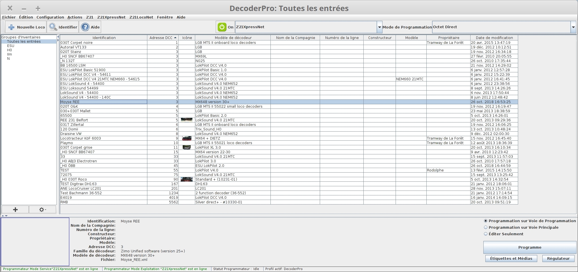

J'avoue que je n'avais pas effectué de nouveaux tests entre la DR5000 et JMRI depuis pas mal de temps, car ma centrale de démonstration est en mode Z21, couplée au smartphone et à une commande sans fil Roco.
Mais comme je voulais configurer une machine avec DecoderPro qui est quand même bien plus complet et que mon brave SPROG II n'était pas branché, je me suis penché là dessus et j'ai été agréablement surpris de l'évolution de JMRI.

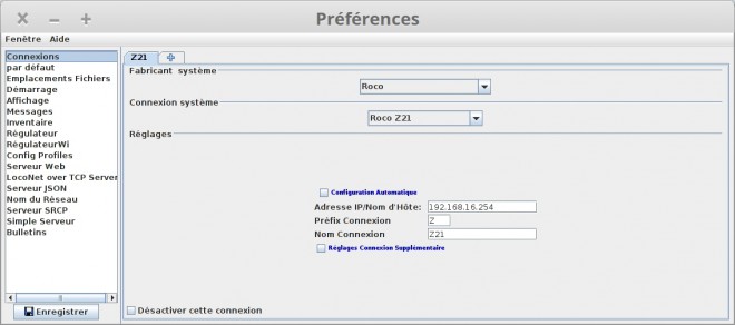

En effet il suffit de se connecter - par exemple - au WiFi de la centrale, puis de lancer JMRI et de configurer une connexion en mode Roco / Z21 et de saisir l'IP de la DR5000 (192.168.16.254 comme vous le savez déjà).
Et là tout fonctionne de suite, la programmation comme le test des machines, tant sous Windows que sous Linux. Ce n'était pas le cas avec la vieille version JMRI 4.4 plutôt incomplète en mode Roco, mais c'est impeccable avec JMRI 4.12 pour peu que l'on choisisse bien, sur JMRI, le mode Xpressnet et bien sûr sur la DR5000 le mode Z21.
Un des gros avantages, c'est que ça permet d'utiliser DP pour la programmation mais l'application et/ou la commande sans fil Roco pour jouer avec ses trains préférés. Oui, pour la première fois depuis longtemps je m'accorde le droit de jouer un peu entre le passage de deux clients - voire avec les clients - mais chut ne le répétez pas :siffle:

Mais, quelle serait la configuration de la DR5000 pour utiliser Décoderpro en USB.
Merci JL

Et la procédure en haut de cette page (Rodolphe, 26 Oct 2018, 16:05) ne fonctionne pas ?

Moulardjl a écrit:Bonjour,
Merci JL
Mode Z21 sur la DR5000, puis sélection Z21 dans les paramètres de DecoderPro. Fonctionne parfaitement de mon côté, via la voie de programmation.
