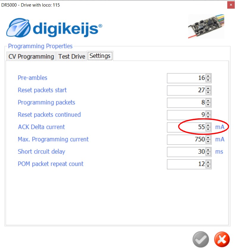

J'ai installé un décodeur PD10 de DMToys sur la 27330 Mehano. C'est une configuration quelque peu "exotique" mais le problème est identique sur une BB7200 Roco.
La loco fonctionne normalement avec le "Drive" de la DR5000.
Par contre la lecture des CVs est impossible (retour message "NoLoad). Quant à l'écriture des CVs, elle renvoie aussi un message d'erreur mais la CV est malgré tout modifiée. Exemple : CV1 passée de 3 à 5.
Avec la Z21 je ne rencontre pas ces difficultés et tout fonctionne bien.
Quelqu'un aurait rencontré ce genre de difficulté ?
Y a t-il un paramètre type TimeOut à régler sur la DR5000 ?
En vous remerciant par avance.

A essayer : modifier la valeur standard de "ACK Delta current" : la passer à 75 par exemple.
Essayer de trouver la valeur qui va bien par tâtonnement :gne:

Ça fonctionne à partir de 85 mA mais sur la sortie "Track Output" seulement.
Sur "Prog Track" ça ne fonctionne pas même à 100 mA.

Jacques26 a écrit:Ça fonctionne à partir de 85 mA mais sur la sortie "Track Output" seulement.
C'est curieux car le paramétrage de ACK Delta current concerne justement la "Prog Track"...
