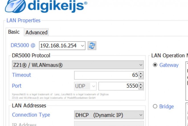

De mémoire, pour modifier les paramètres LAN de la DR5000, tu t'y connectes en Wifi à partir de ton PC (DR5000 Serial, mot de passe : 12345678) tout en étant relié en USB.
Il faut parfois revalider la communication : Onglet Advanced, puis Setting et cliquer sur Apply.

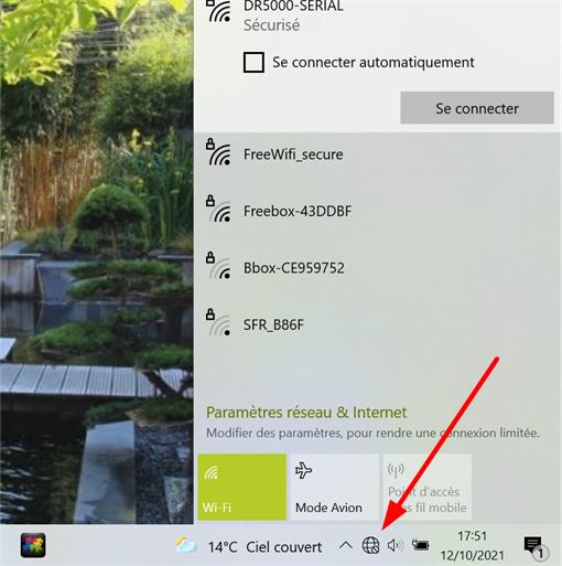

Il faut te connecter en Wifi à partir de ton PC :
Tu cliques sur l'icône Wifi de la barre des tâches Windows (flèche rouge) pour rechercher les réseaux disponibles (la DR5000 étant sous tension).
Tu sélectionnes DR5000-SERIAL, tu cliques sur Se connecter et tu entres alors la clé de sécurité demandée : 12345678 (la connexion peut prendre quelques dizaines de secondes)

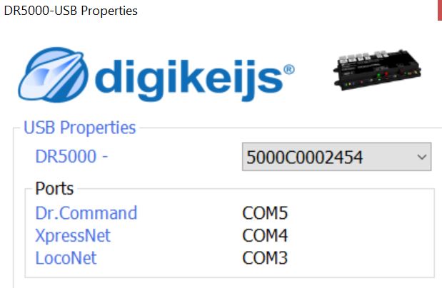

Tu es d'autre part relié en USB à la DR5000. Tu lances l'appli de la DR5000, et en cliquant sur100baseT LAN, tu as accès à la modification des paramètres :
Si tu as des problèmes en LAN, tu peux toujours fonctionner en USB. Dans l'appli de la DR5000, en cliquant sur USB 2.0, tu peux lire les ports Com affectés :
