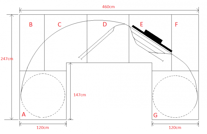

C'est bon j'ai modifié mon plan ,
dit moi jean claude et les autres aussi ce que vous en pensais de la modif suite au conseil.
A voir pour la gare car il faudrais pas que les adv tombe sur les coupes des adv.
jc59 a écrit:La gare peut s'étendre en E, voire F
jc59 a écrit:Rebonjour Florent,jc59 a écrit:La gare peut s'étendre en E, voire F

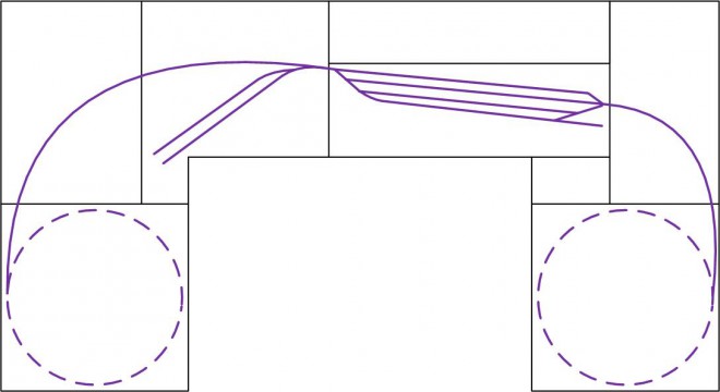

Je voulais dire "se prolongeant jusqu'en E", occupant les modules D et E. Là, tes voies à quai sont encore très courtes, surtout les 3 et 4.
Ton réseau mérite une belle gare avec des voies accueillant des rames d'au moins 1,5 m![]()
Pour ceci, et en évitant trop de voies à raccorder entre modules, tu pourrais diviser D et E dans l'autre sens, avec un module (qui reste transportable) de 1,8 m sur 0,60 m qui supporterait la gare.
J'essaie de te faire un schéma rapide cet après-midi.
Jean-Claude
jc59 a écrit:Rebonjour,
J'imaginais quelque chose dans ce genre :
Jean-Claude
