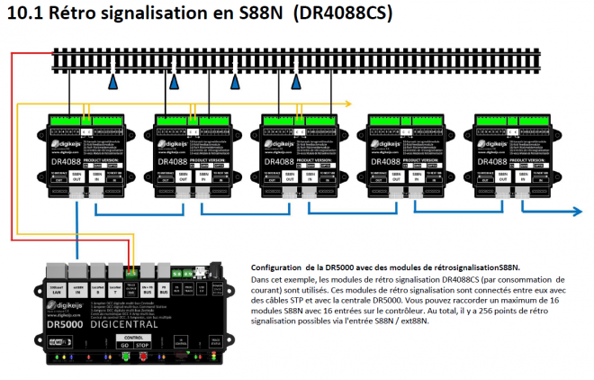

Attention: le raccordement dépend de la version de module DR4088 que vous avez acheté:
- si c'est un DR4088CS, c'est un bus s88, utiliser un cable RJ45 (ethernet) pour le raccordement, et voir la notice de la DR5000 (page 57):

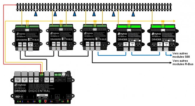

- si c'est un DR4088RB-CS, c'est un bus Rbus (ROCO), utiliser un cable RJ12 et voir le schéma en page 60 de la notice (en français) de la DR5000notice
