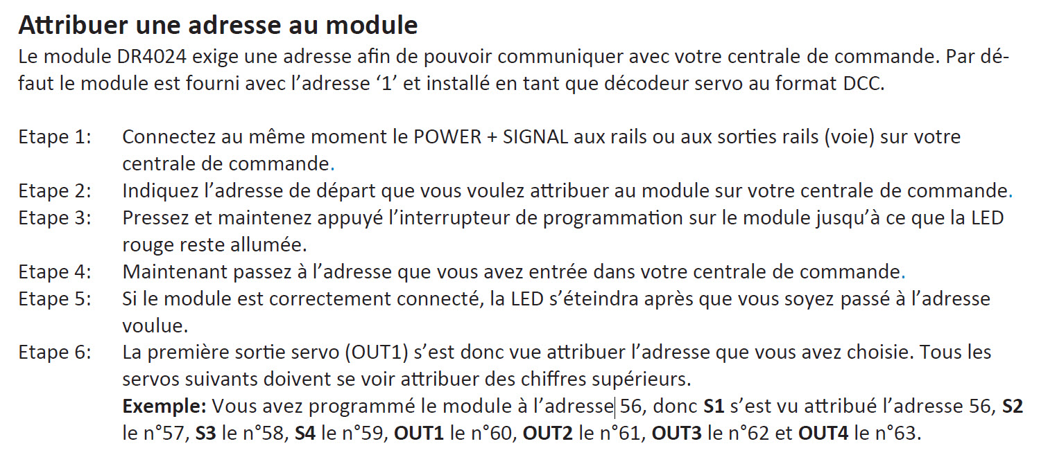

L'adresse par défaut de la première sortie du décodeur est l'adresse 1, la seconde sortie se voit attribuer l'adresse 2, etc... d'après la documentation dont un extrait est publié ci-dessous.
Quand vous avez réinitialisé le décodeur avec le CV8, avez vous fait un test de basculement de l'accessoire connecté à la sortie N°1 du décodeur et donc qui devrait avoir comme adresse 1 ?
PS : Attention à ne pas confondre les Cv du décodeur et les adresses du décodeur qui correspondent aux sorties concernées.
Philippe
