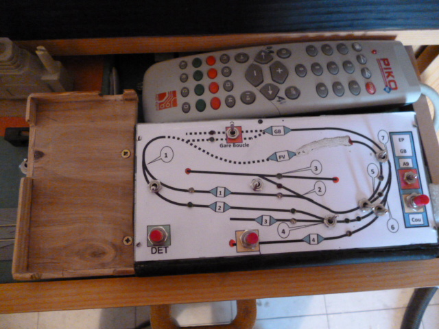

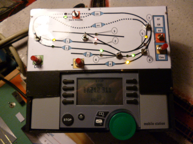

Comme bon nombre d’entre vous le savent je suis passé à la gestion de mes trains par PC avec une centrale aveugle pensant que cela irai mieux que mon système ou j’avais combiné une MS1 avec mon mini TCO, chose à laquelle je lui avait donné le nom de TOC-MOB (Tableau de commande optique de contrôle-Mobile station1.
Quand j’ai décidé de passé à la gestion par PC tout en conservant le sélextrix,je m’était donc fixé comme achat la centrale FCC de DOEHLER/HAAS,mais je me suis aperçus que le système bien que très performant était verrouillé par le bus SX pour mes extensions futures car obligé de m’offrir du matériel compatible avec ce bus et donc bien plus cher que pour du DCC(Décodeur d’accessoire 69,00€ contre 30 pour Digikeijs) et incompatible avec mes moteur d’aiguillages maison (et les câbles ne sont pas données).
J’ai chercher et est fini par trouver la DR5000 de DIGIRAIL qui me comble et vendus par amis Rodolphe, mais qui n’est pas compatible avec la MS1 de Trix ce qui m’a obligé d’oublier la TOC-MOB pour mon réseau.
La gestion par PC via ROCRAIL ou JRMI va bon « train », mais être assis devant l’écran, c’est moins plaisant que de pouvoir ce balader au grès du train qui circule ou pour faire des manœuvres précises,bref jouer au train devient lassant.
J’ai bien essayé avec une multimaus et une télécommande infrarouge,mais le soucis c’est le temps perdus à naviguer entre le menu « loco » ou » aiguillage » chose que je n’avais pas avec la TOC-MOB.

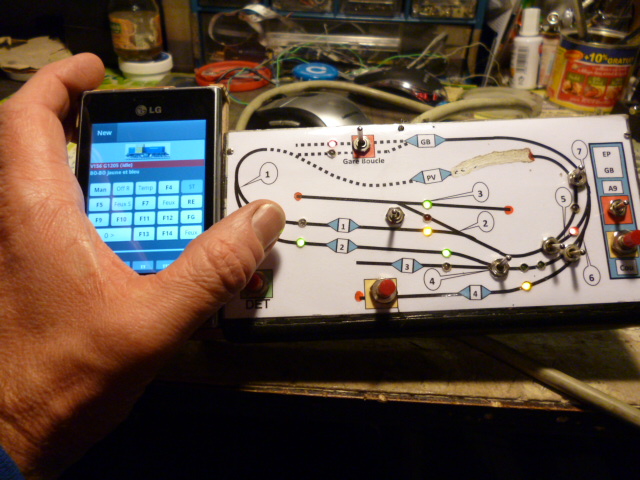

Et il y a quinze jours et par curiosités je voulais essayer la commande via un smart phone et m’en suis offert un pour 35,00€ d’occasion sous Androïde.
Je regarde comment marche cette petite bête pour mieux l’apprivoiser et télécharge une appli pour ROCRAIL et une autre pour JRMI.
Pas de problème particulier si l’on a la bonne IP et le bon port, et tout est partie au coup.
Bien que la navigation soi plus souple que avec la multimaus ou la télécommande ont se perd un peu dans les menus pour passé des loco au parcours et vice versa et l’idée m’est venus de jumelé mon TCO au smart phone et la bingo je retrouve ce que j’avais perdu en abandonnant la MS1.
Une idée simple et qui marche grâce à un peu de menuiserie et tout naturellement je la batise :
TOCaMA ou Tableau Optique de Commande a Mobile Androïde.
BR212
