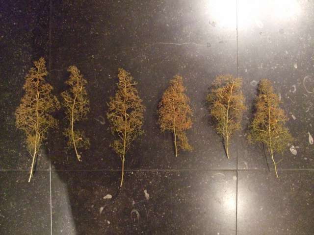

Comment redresser le zeeschuim pour en faire des arbres ?
Passer le bouquet dans la vapeur.
Lorsque la plante ramolli, redresser délicatement la tige avec une pince plate.
C'est pas plus compliqué. ;)
