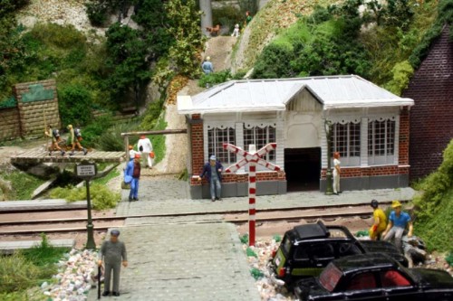

Les murs du bâtiment et du pont à droite, c'est du carton faller imprimé de 1 mm d'épaisseur, diversement peint et patiné. Donc je conseille du carton faller imprimé de 1 mm. :D

Superbes également, mais nécessitant un bon travail de peinture et patine, les plaques slaters qui, au moins sont à l'échelle, et suffisament souples pour faire une voute de pont ou tunnel. :cool:
Seul défaut, le tarif :bof:
Maintenant, une plaque, un moule, résine et en avant pour des kms, pardon, des cms de murs jolis et pas chers :mrgreen:
