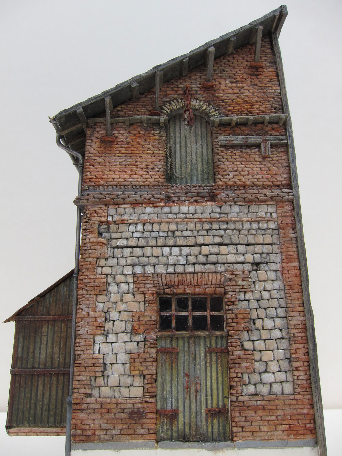

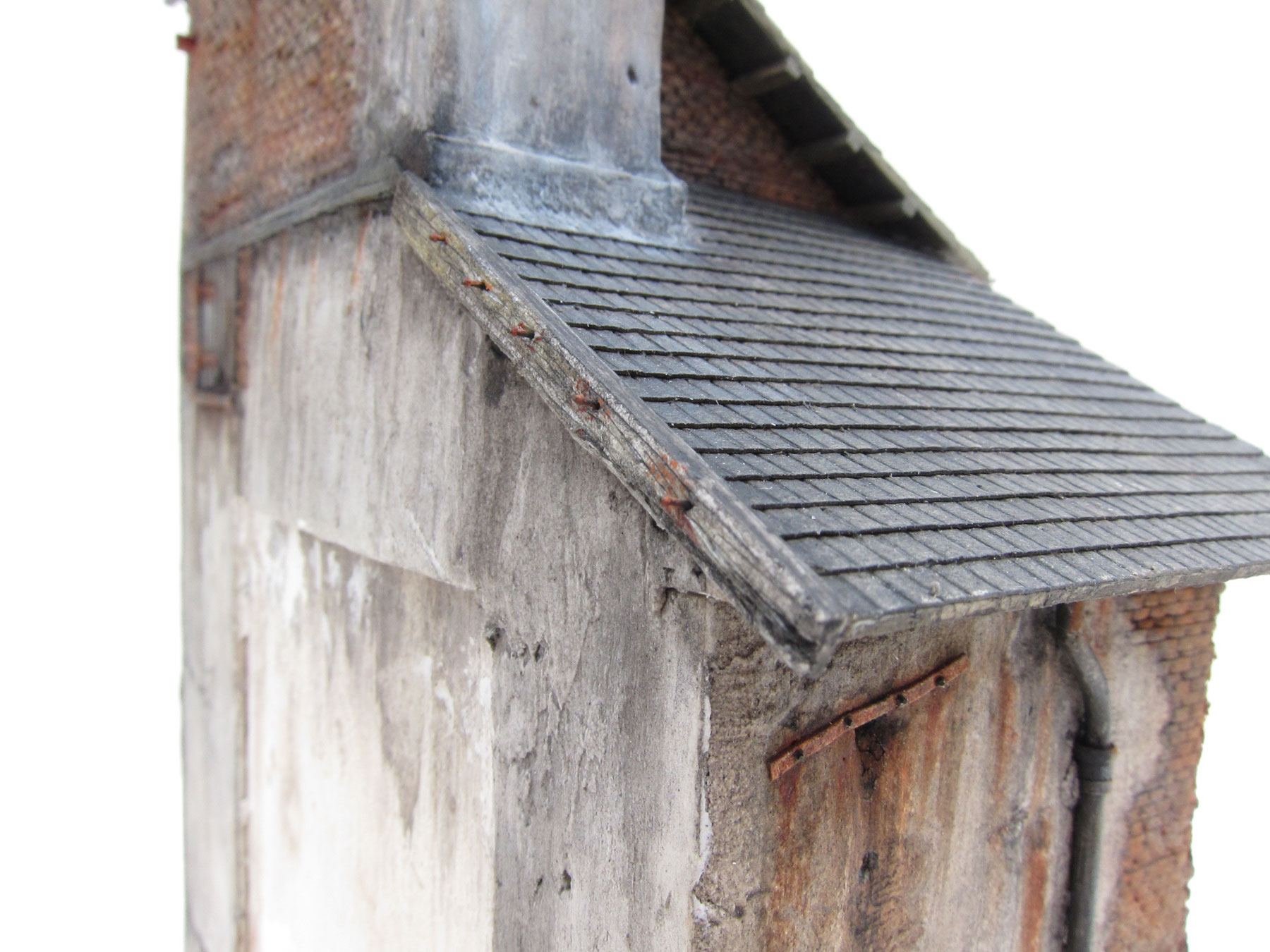

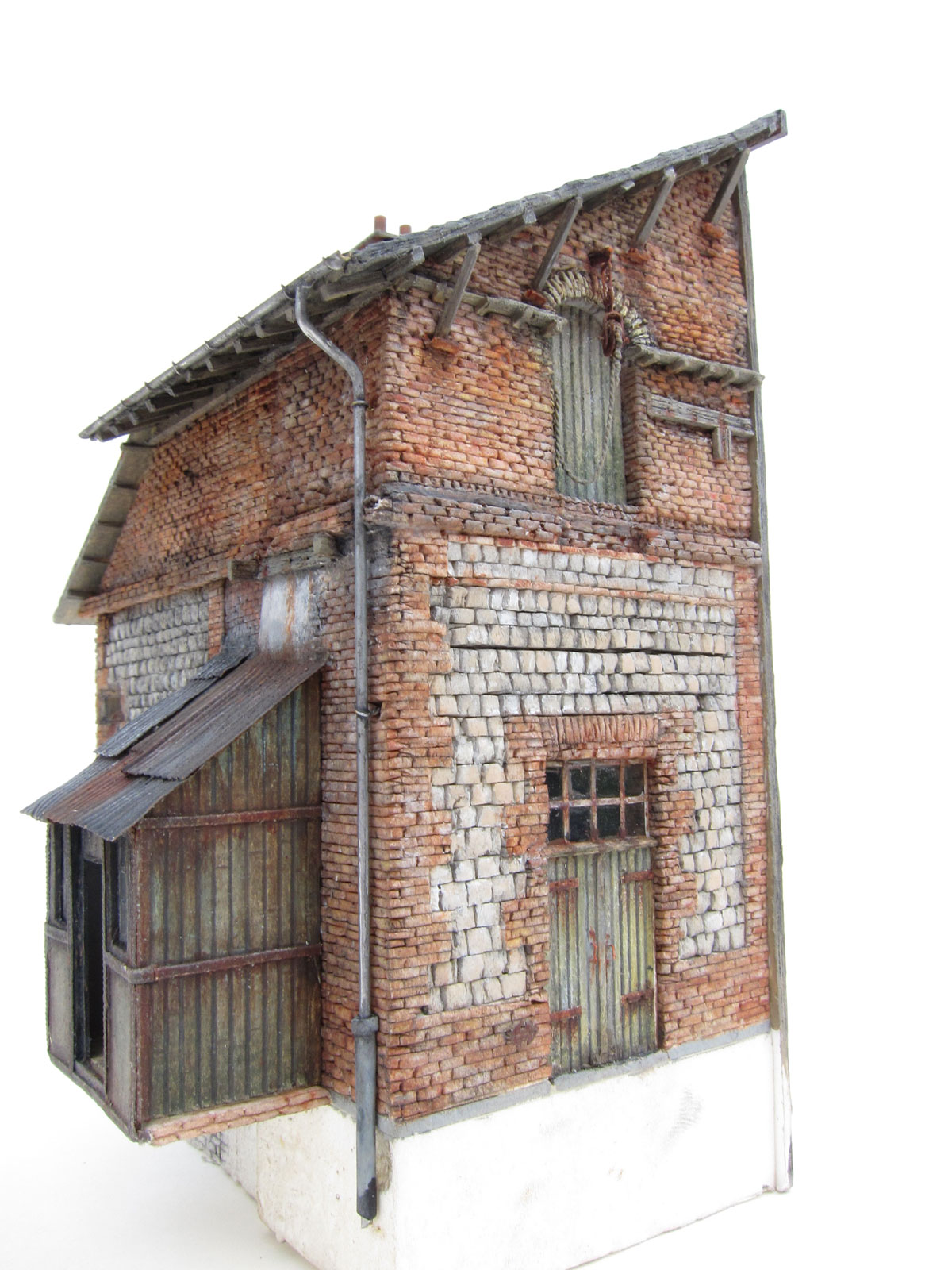

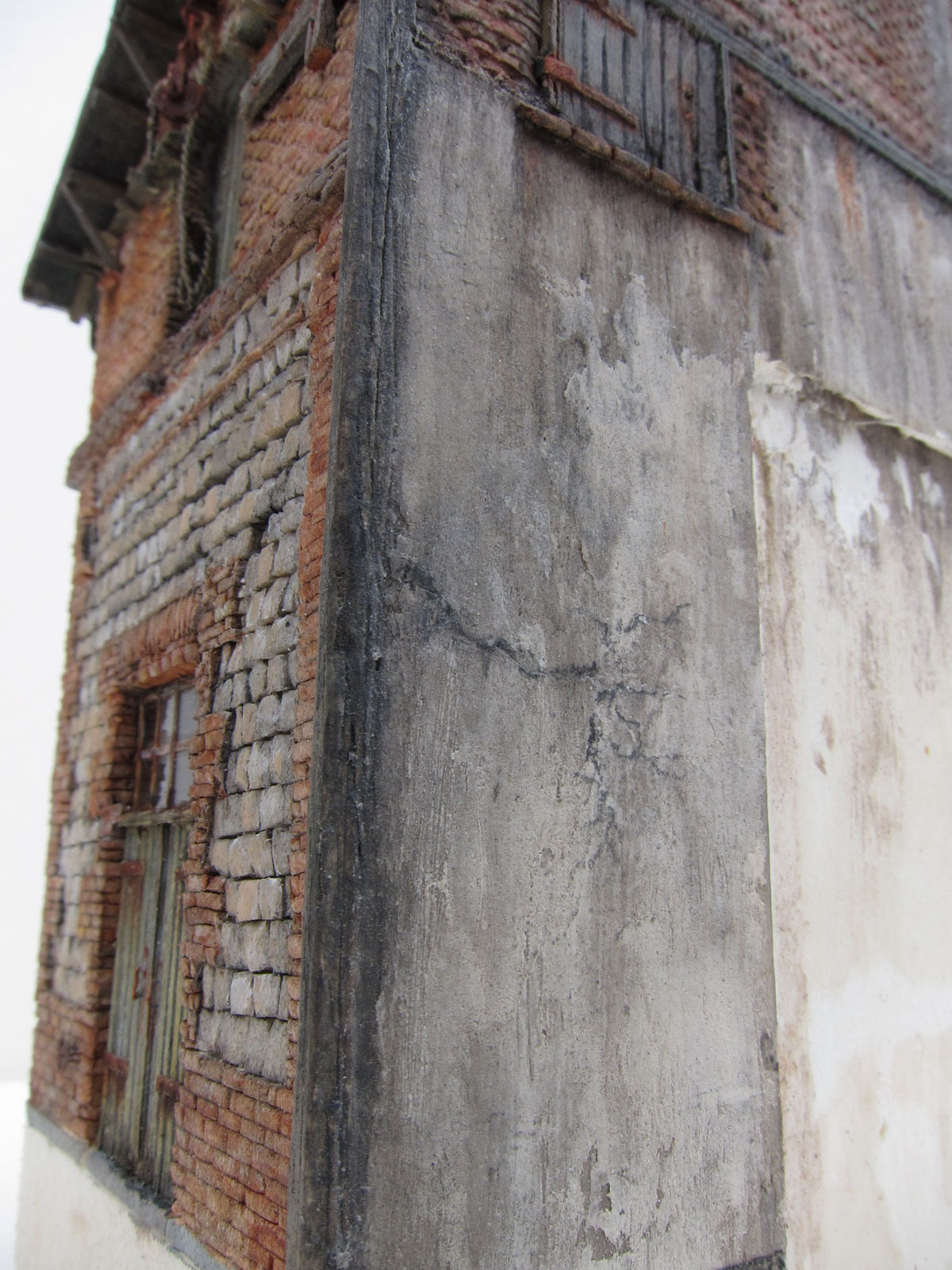

J'ouvre ce fil pour essayer d'en encourager certains qui hesiteraient encore à se lancer dans la construction integrale. L'idee n'est pas de decourager, mais plutot de demystifier l'affaire ;-)
Voila donc ce qu'on peut faire avec des blocs de styro, du carton, un peu d'enduit, un Xacto et de la patience.... Beaucoup de patience..... :mort: Mais vraiment rien de bien complique. Le tout etant de se lancer. Et puis si vous avez des questions je me ferai un plaisir d'y repondre ;)
Pour illustrer je vous poste quelques photos d'un petit batiment HO construit pour l'anniversaire d'un pote :)
Des questions :?: ;)

bé oui quand même :) :
C'est fait comment? pratiquement je veux dire.
C'est monobloc?
tout est gravé à la main?
Quels sont les éléments rapportés (en dehors des toitures bien sûr)?

Pour le coup c'est trois blocs de 3cm d'epaisseur assembles verticalement. Le styro c'est la base dans laquelle sont gravees biques et pierres. Tout le bois est en carton grave, peint à la gouache et rapporte. De memoire c'est à peu pres tout ;-)
Sinon oui, tout est grave à la main...... C'est pour ca que je disais qu'il faut quand meme un peu de patience :mort: Quand je dis un peu c'est pour pas decourager les futurs candidats :siffle: ;)

Par curiosité la construction de ce "petit bâtiment HO" a nécessité combien de temps ?

Ce batiment est un cas un peu particulier. Comme il n'etait pas pour moi, mais pour un cador du modelisme ferroviaire, j'ai passe beaucoup de temps à essayer de fignoler un peu..... On a sa fierte non ? :mrgreen: Ca m'a pris en gros 6 -7 WE à plein temps..... :mort: Le plus long à faire etant bien sur la gravure des briques !!! Le moindre rate se voit comme le nez au milieu de la figure et j'ai du recommencer au moins trois fois la facade avant..... :malade:
