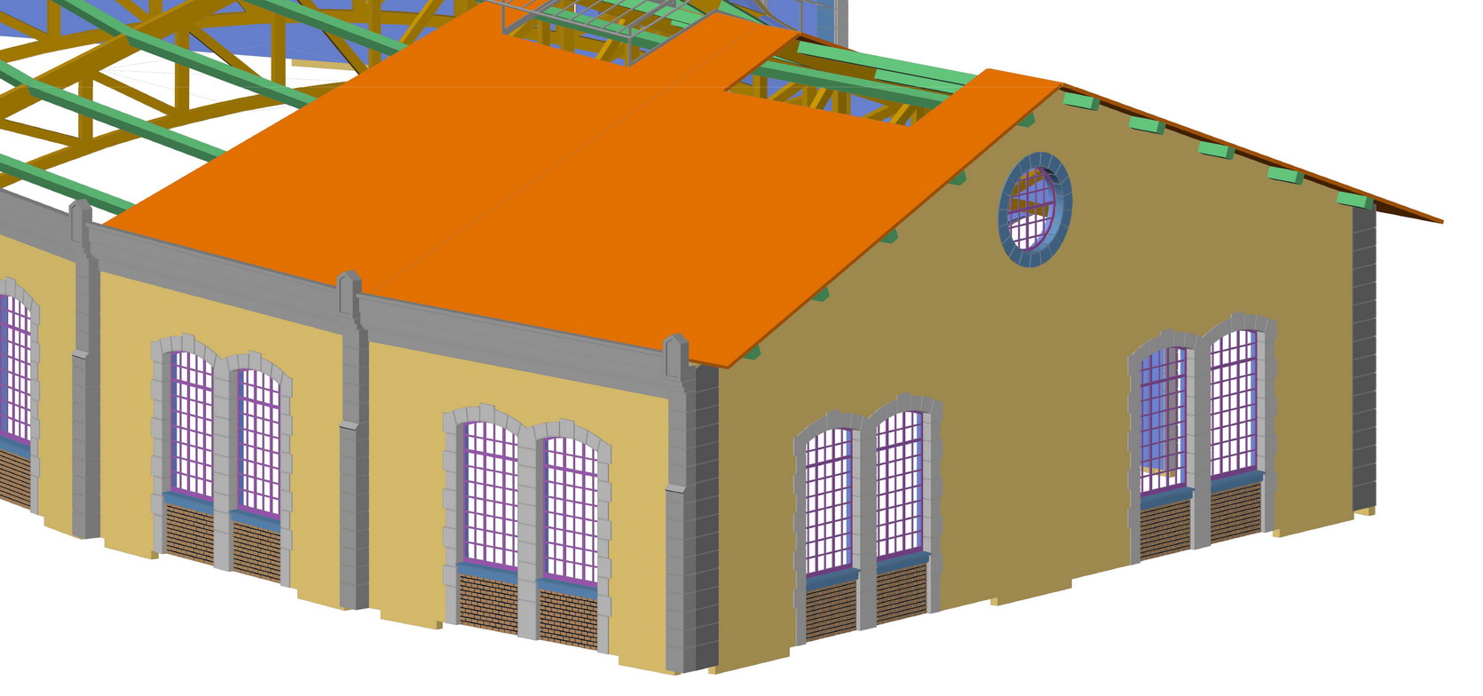

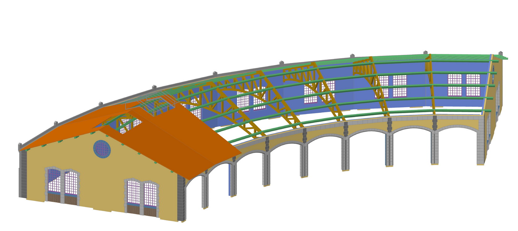

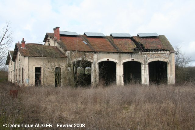

Le dessin de cette rotonde Plm a été entamé depuis quelques temps. Je me suis basé sur différentes sources documentaires tels que le superbe livre "Les Dépôts vapeurs du Plm", un article parut dans le lr647 et surtout une belle collection de photos de la rotonde de Gilly sur Loire que m'a confié Dominique Auger. Cette rotonde s'inscrit parfaitement dans le projet de mon réseau qui se situe quelques part en bourgogne sans trop de précision.

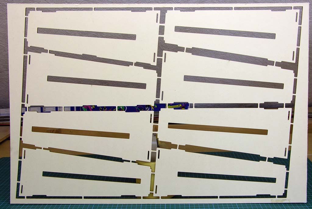

Le gros du dessin de la structure est réalisé.

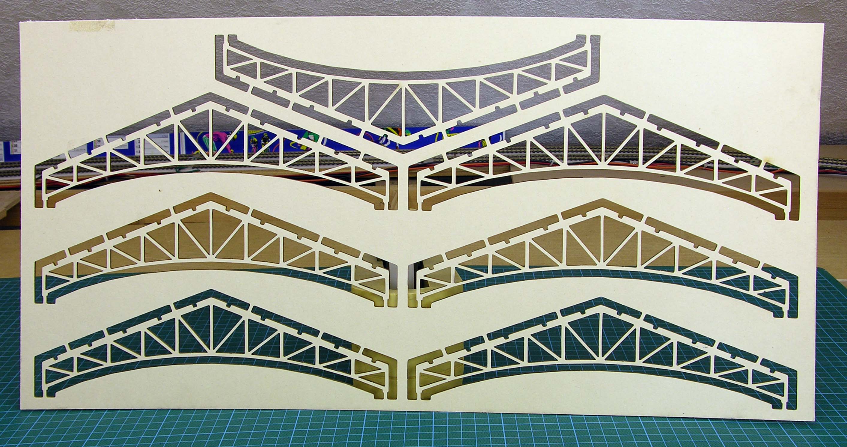

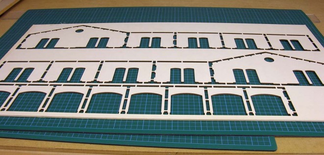

et les premières pièce découpées. Celles ci sont découpées laser dans un carton bois de 3 mm d'épaisseur.

Comment procèdes tu pour la découpe laser ? Et comment se comporte le carton bois dans le temps ? Plus carton ou plus bois ?

Le Basque ,pour la découpe, j'ai la chance d'avoir accès à une machine avec opérateur ;) .
Le carton bois est très stable dans le temps, il est utilisé dans l'encadrement et a l'avantage d'être bien plan. Il se coupe facilement au cutter, mieux que du calendrier.
Son état de surface est souvent un peut granuleux et représente assez bien une finition crépie.
Pour la composition je ne pourrait te répondre quant au pourcentage, mais le bois ne se voit pas dans la structure de la pate à papier.

Ou vous procurez-vous le carton bois ? dans les magasins spécialisés arts graphiques ? éventuellement sous quelle appellation ? quelles sont les épaisseurs proposées ?

Un petit lien http://www.geant-beaux-arts.fr/Carton-bois-epais-cartons-carton-mousse.htm naturellement il y a d'autres fournisseurs, avec le carton plume Canson Gallery et ce carton bois je réalise quasiment toutes mes maquettes et structures. Les magasin d'art plastique sont des mines d'or pour nos travaux et souvent moins chers que les magasins de modélismes qui vendent les mêmes produits sous d'autres appellations et il ne faut pas les bouder. ;) ;)

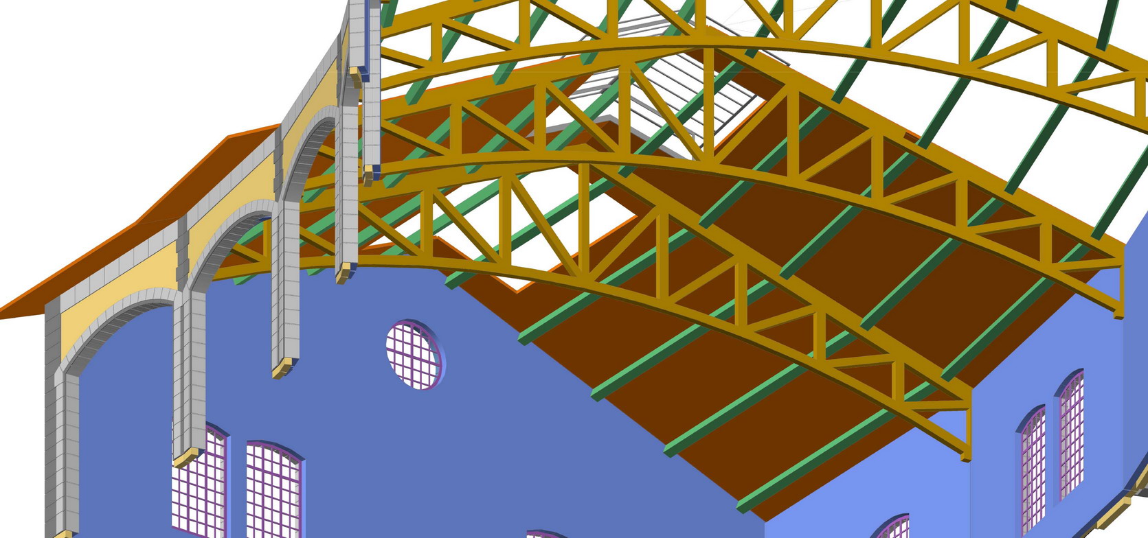

La charpente sera représentée
les pièces de la charpente

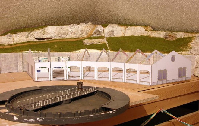

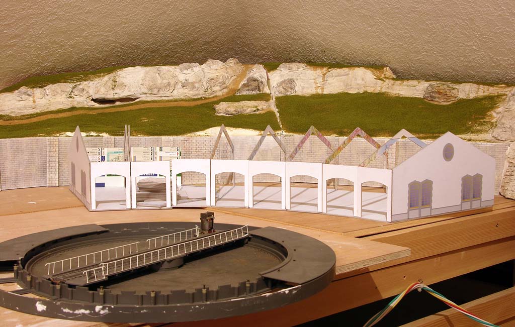

Afin de valider le projet, j'ai réalisé une pré maquette en carton de calendrier. La plaque ne sera naturellement pas la Jouef représentée ici mais de construction intégrale elle aussi.
