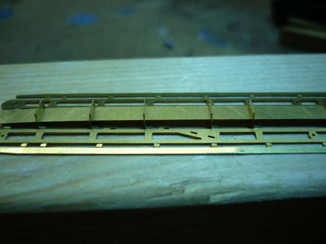

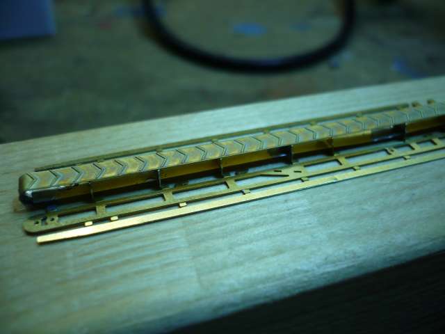

Voilà l'occupation de mon après-midi, en dehors du nettoyage du jardin! J'espère que Chris ne m'en voudra pas, c'est une sauterelle!

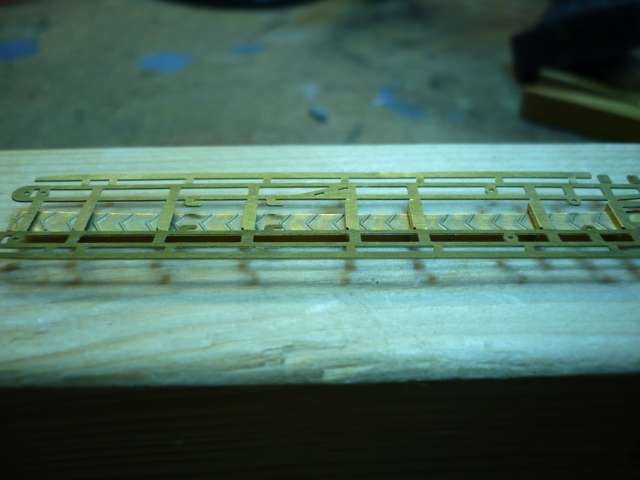

Pliage des parties centrales de la sauterelles, qui maintiennent l'écart entre la partie supérieure et la partie inférieure de la bande de roulement:

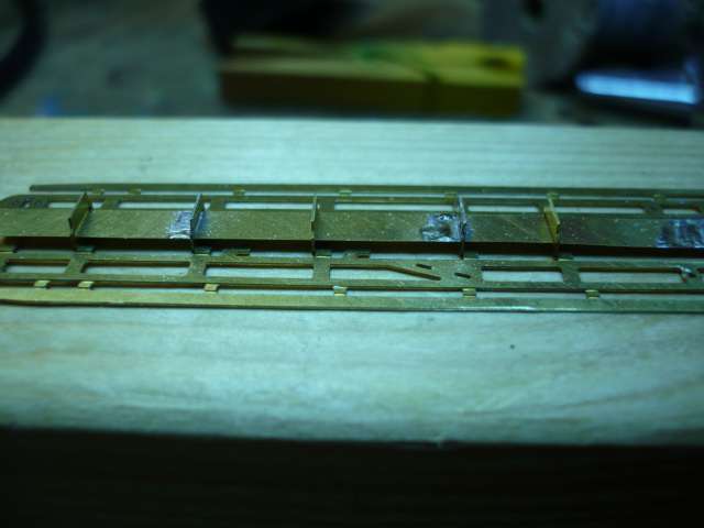

Autre côté:

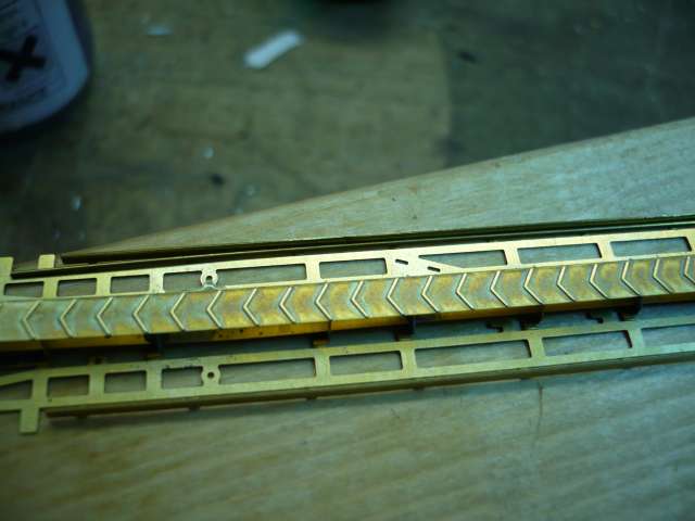

Soudure la bande de roulement inférieure:

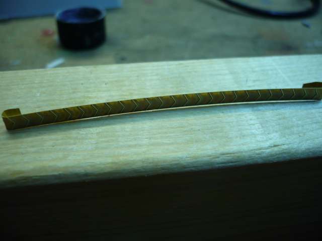

Mise en forme de la bande de roulement supérieure (roulée autour d'une mèche):

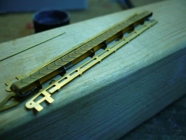

Pose et soudure de la bande de roulement supérieure:
Premier pliage des bords:

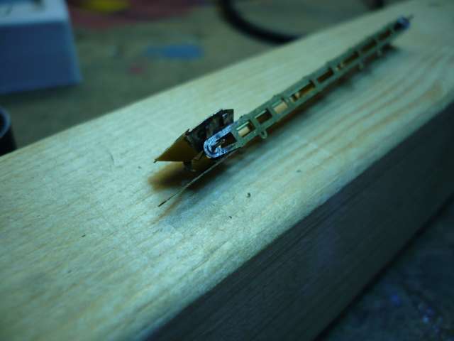

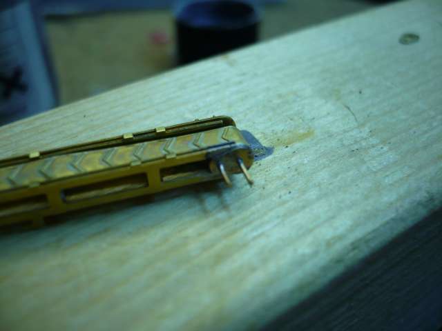

Deuxième pliage, en m'aidant d'un fil de laiton de 0.5mm de diamètre: La dimension entre les deux barres d'un bord.
Fixation du côté supérieur:

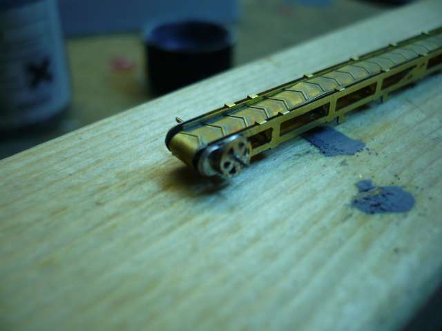

Fixation du côté inférieur, avec poulie d'entraînement:
Fixation de la trémie:
