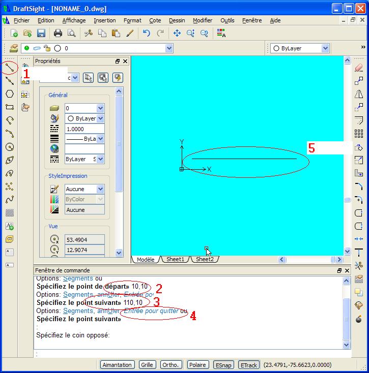

Mais j'en reviens à ma question : comment tracer une droite de 100mm parallèle à l'axe des x, espacée de 10mm des 2 axes ? Je ne sais pas utiliser un outil si je ne comprends pas comment il fonctionne... :cry:

Si la question est toujours d’actualité :
1 choisir l’icone « ligne »
2 saisir le point de départ x,y séparé par une virgule soit 10,10 validation par la touche « entrer »
3 saisir le point de destination x,y soit 110 ,10 110 étant la somme de la longueur souhaitée plus la distance par rapport à l’axe de d’épart, valider par la touche « entrer »
4 terminé par la touche « enter »
5 voila le résultat
Sur le fichier Pdf donné par le lien tu trouveras a partir de la page 36/186 de l’index Pdf ou page numérotée 28 sur le document un petit exercice qui te permettra de te familiariser avec la saisi des coordonnées.

Parfaitement ! et ça marche !
Merci beaucoup,
Michel.
