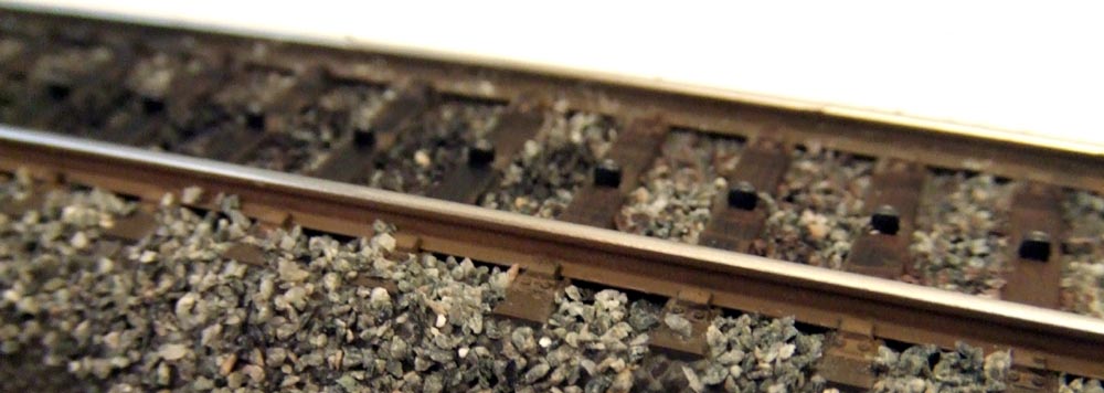

Mais j'avoue que je ne sais pas trop quoi choisir car j'ai vu cette photos (voir lien) :
http://www.forum-train.fr/forum/viewtopic.php?f=16&t=1784&p=46928&hilit=ballaste#p46928
Sur cette photo visiblement, c’est du sable tamisé avec des cailloux broyés de couleur Noire?

Il y avait le ballast GPP, fait de véritable pierre concassée à l'échelle, qui était fabuleux. Malheureusement, GPP a mis la clé sous la porte. Il en reste peut-être encore en stock chez certains détaillants.
Un exemple d'utilisation sur de la voie C Märklin:
