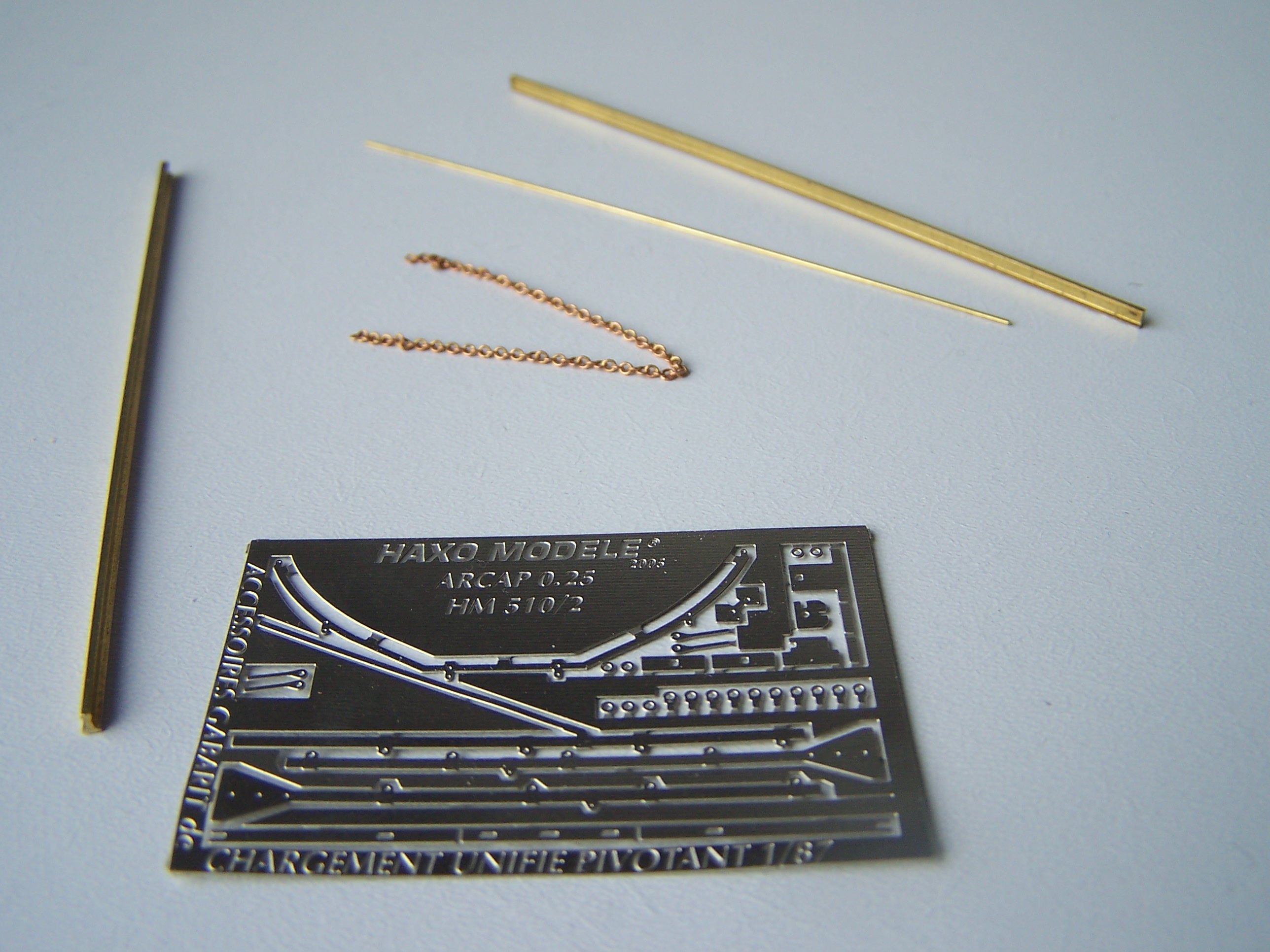

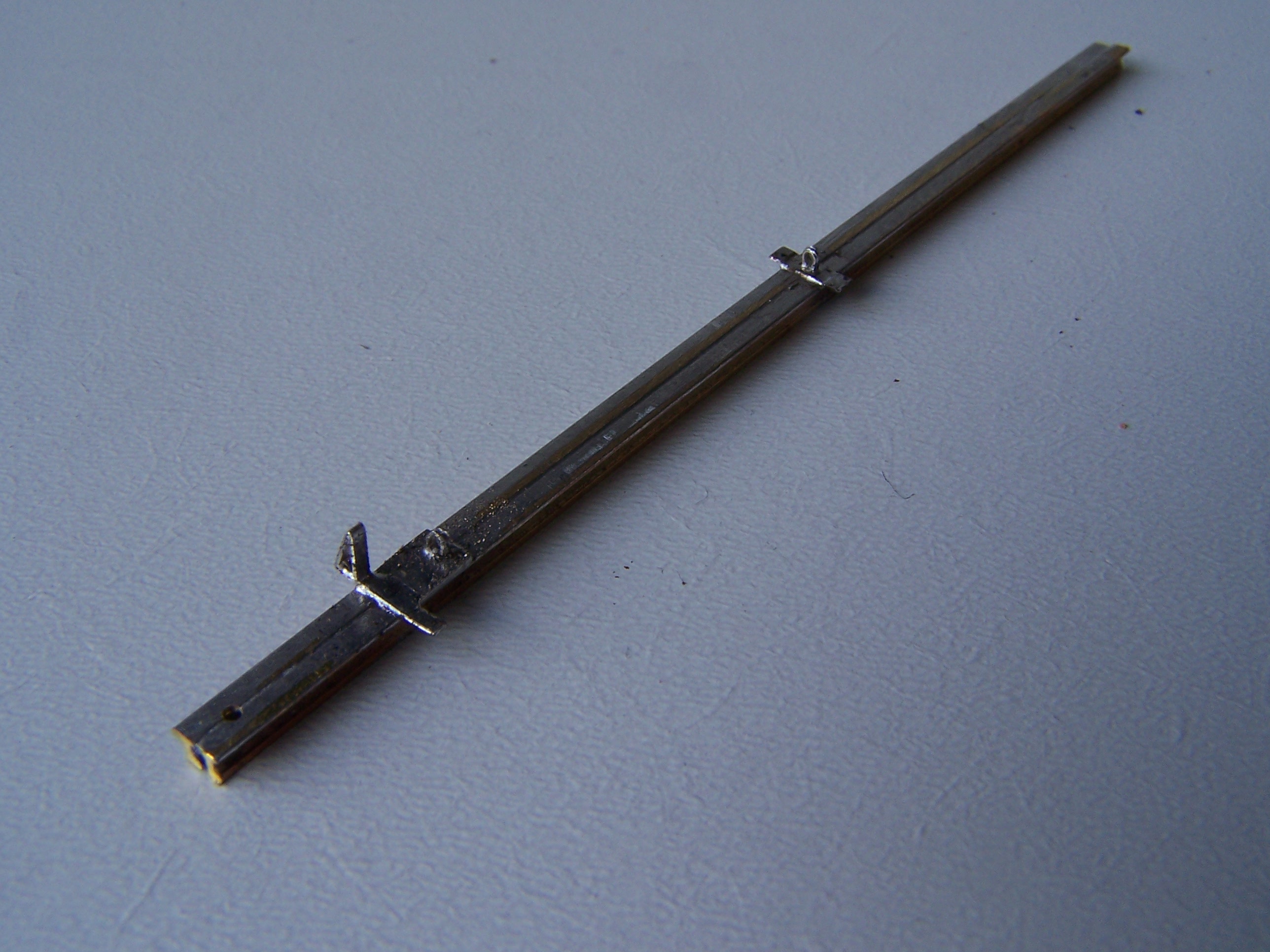

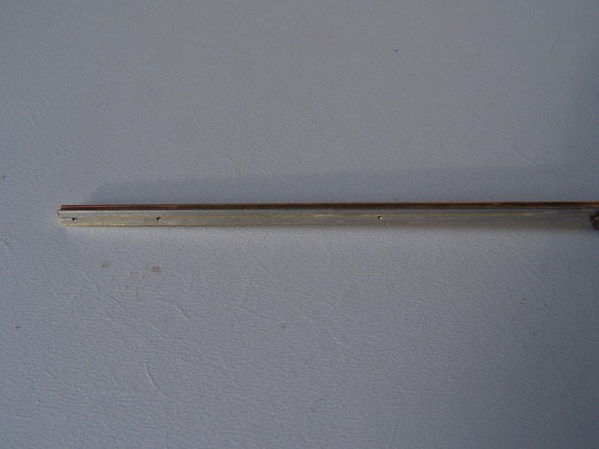

Petit kit rapide pour se détendre :siffle:
Une planche d'arcap, deux profilés de rail en laiton, une tige de 0.6 et un peu de chainette :

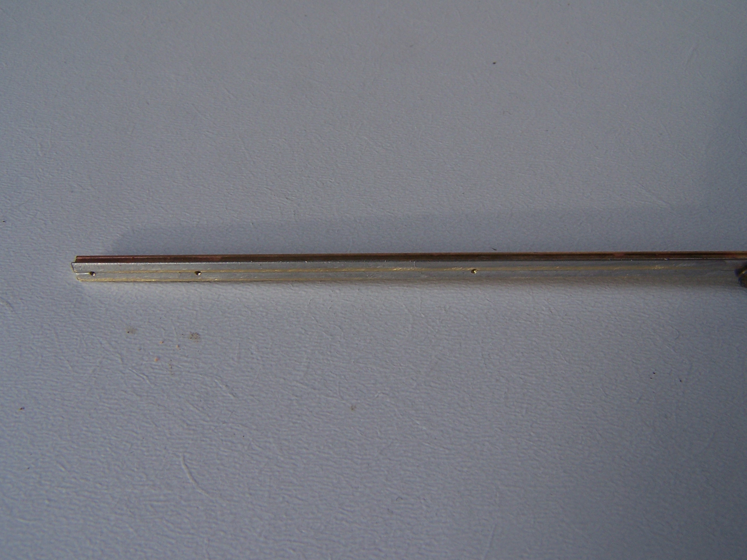

Première étape : on soude les deux rails semelle contre semelle et on perce à 0.6 (en fait j'ai plutôt fait à 0.8) les trois trous pour les charnières :
Puis mise en place des anneaux qui vont permettre la rotation (et là si vous avez suivi la notice et percé à 0.6 ça ne rentre pas :rhaaa: ) :

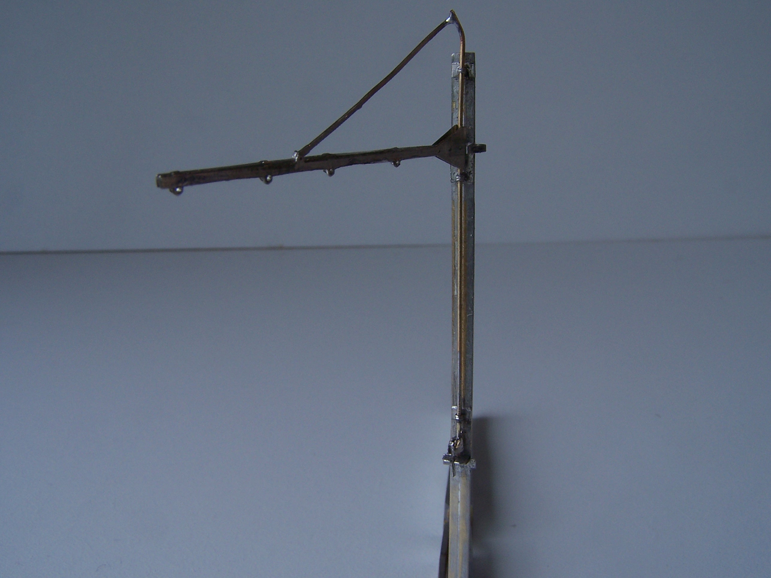

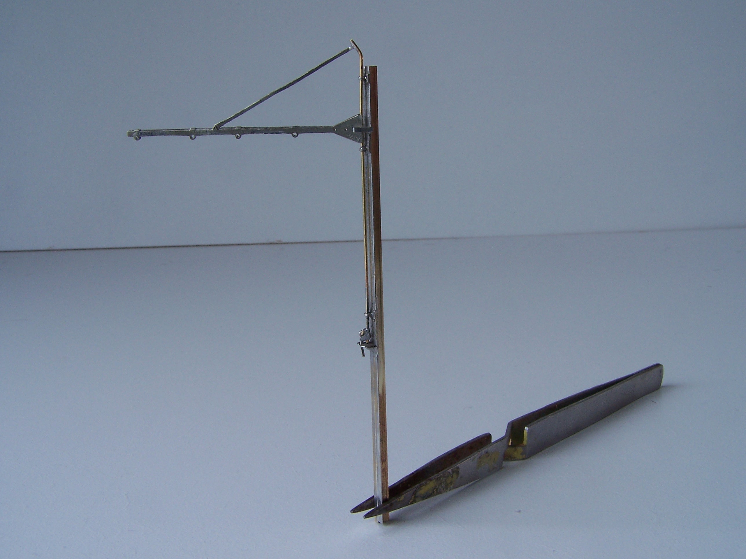

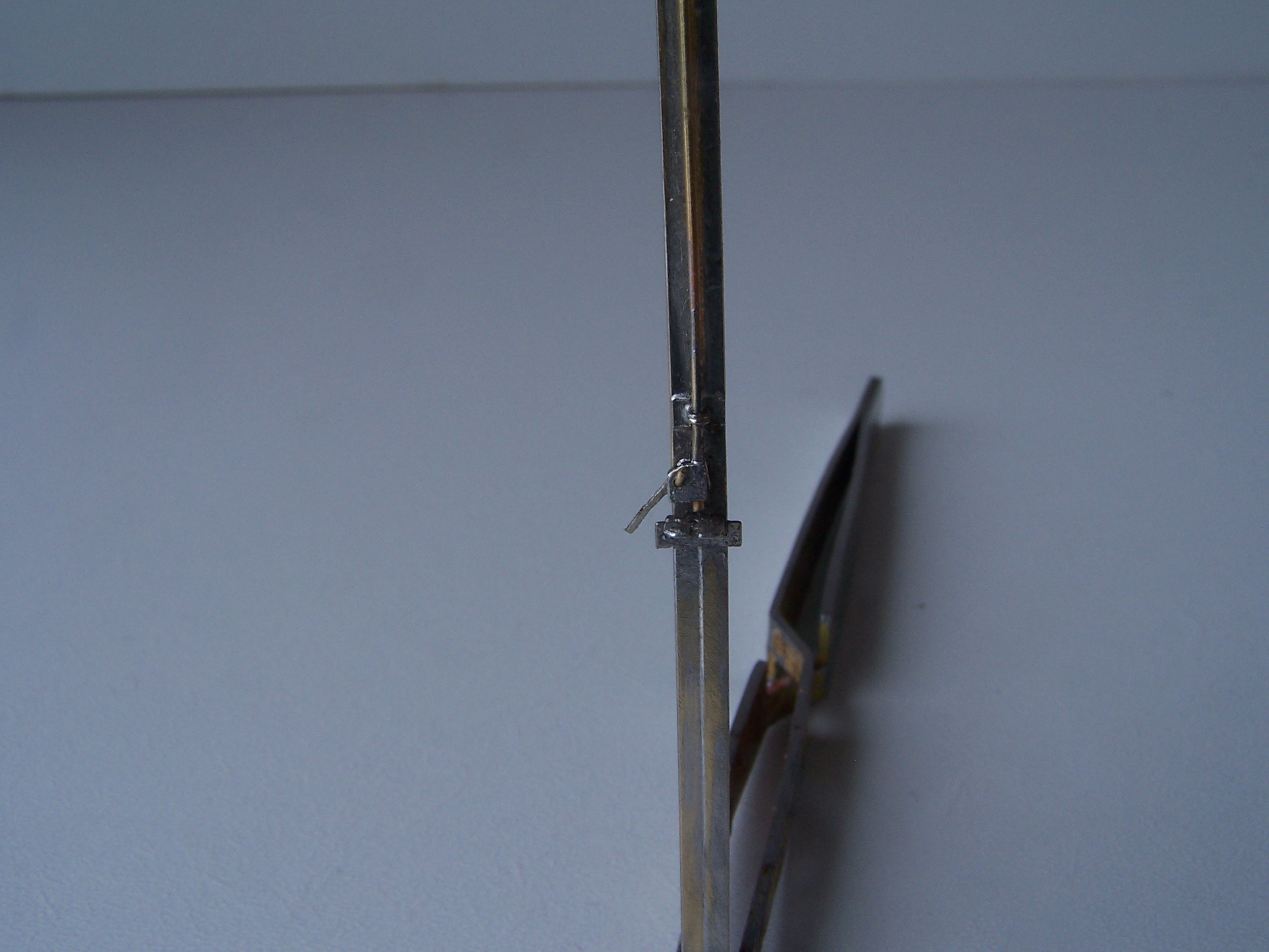

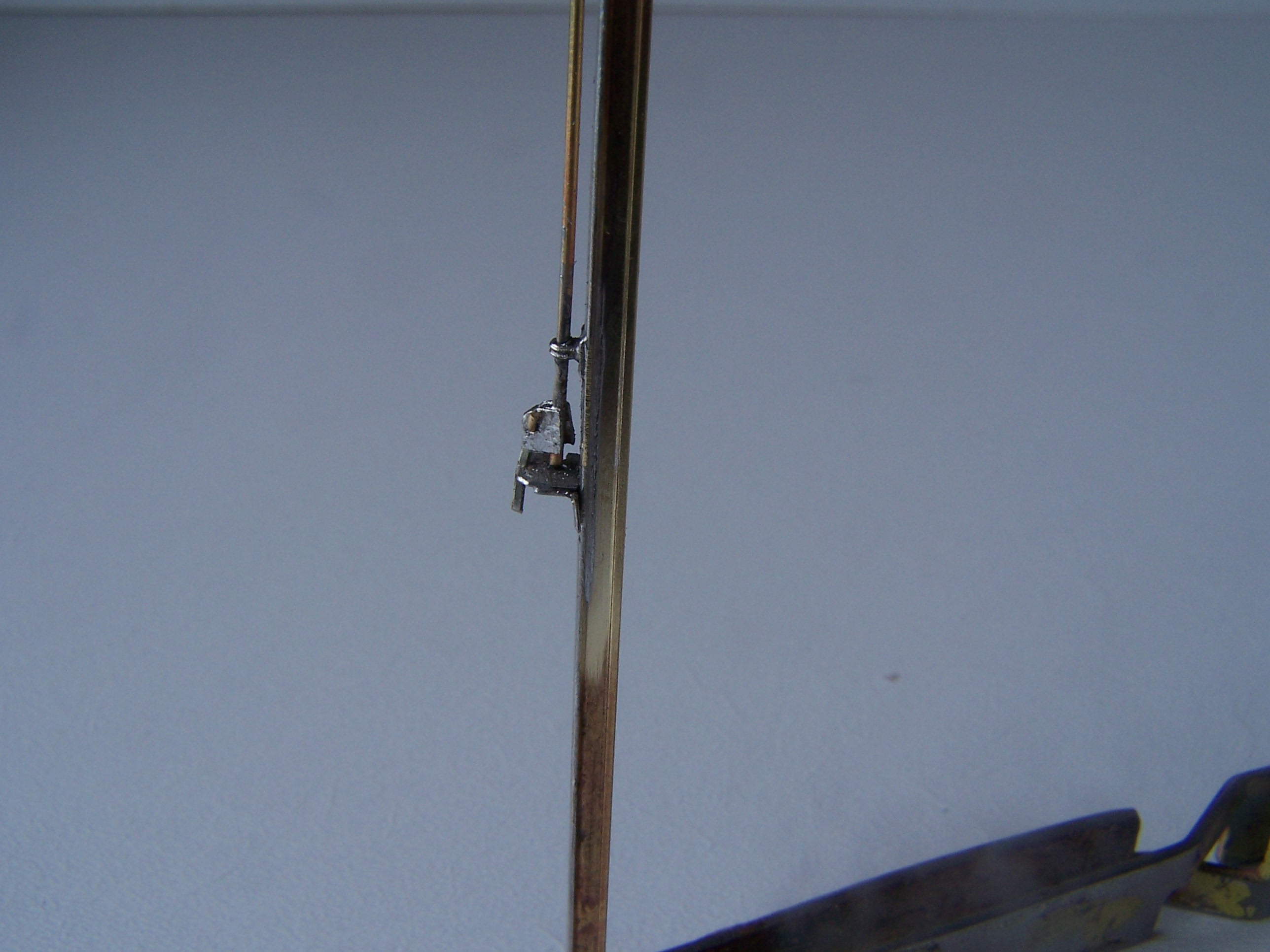

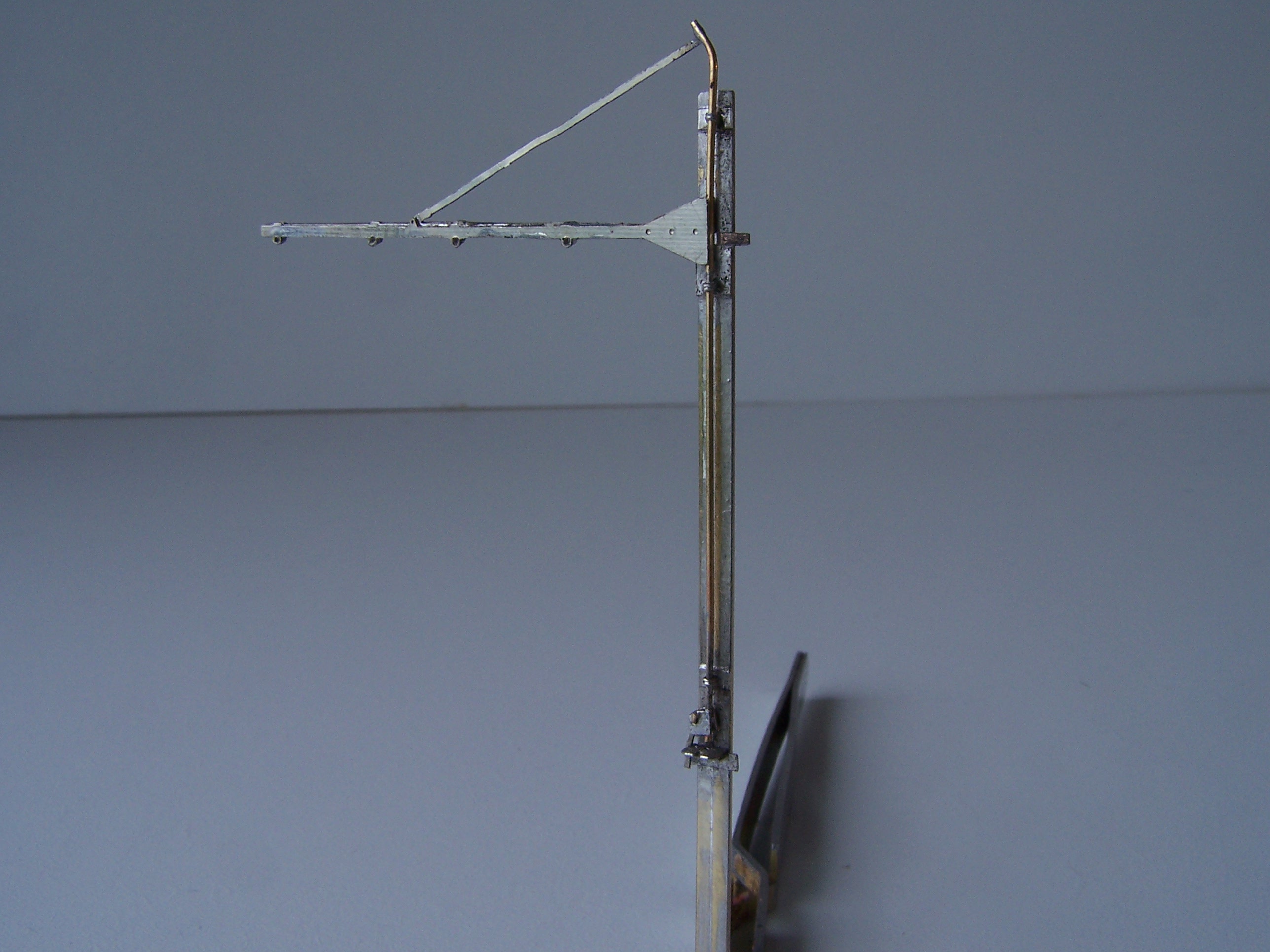

La suite, j'en suis là :
Petite partie délicate, le levier de blocage de position (qui reste fonctionnel) :
Et le portique aussi reste fonctionnel (ça c'est pour les ceusses qui disent que je bloque tout en soudant :mrgreen: ) :

Non, tout le monde sait que tu débloques!
Bon sujet, facile pour débuter?
Re: Gabarit de chargement pivotant Haxo
Messagepar _Chris_
04 Oct 2010, 18:46
Il y a quand même pas mal de pièces minuscules (<1mm), donc c'est faisable mais pour moi je conseillerai autre chose quand même...
J'ai mis 1/2 heure à débloquer la charnière que j'avais malencontresement bloquée en soudant la pièce d'à coté...

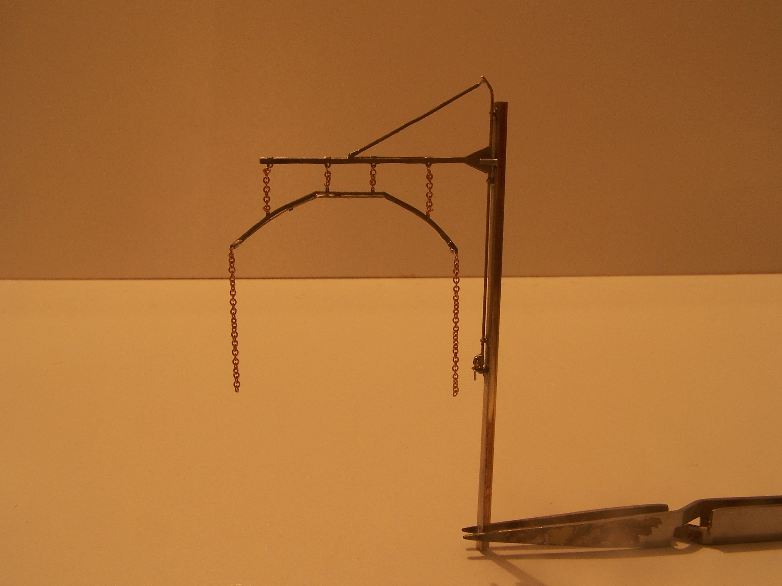

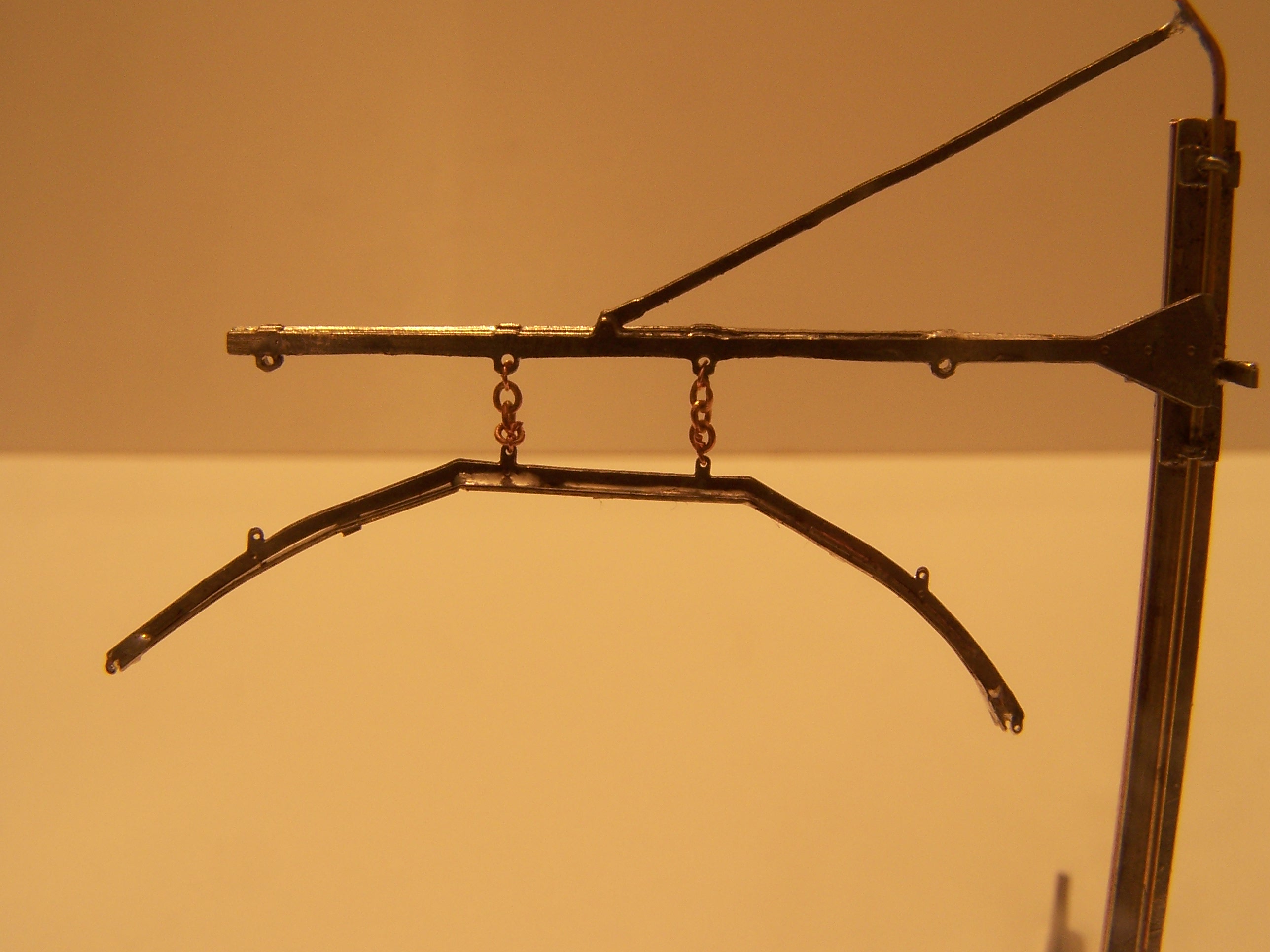

Aller, étape pas très compliquée mais très minutieuse. On oublie le fer à souder, parce que sinon ça va être tout coincé et c'est pas le but. La bonne méthode est celle expliquée par Roger dans la notice: on prélève un brin de fil électrique multibrins et on fait une petite ligature. Faut éviter parkinson ou le café à forte dose mais on y arrive. :ange:
Plus que deux bouts de chaine et le montage sera fini!

04 Oct 2010, 21:10

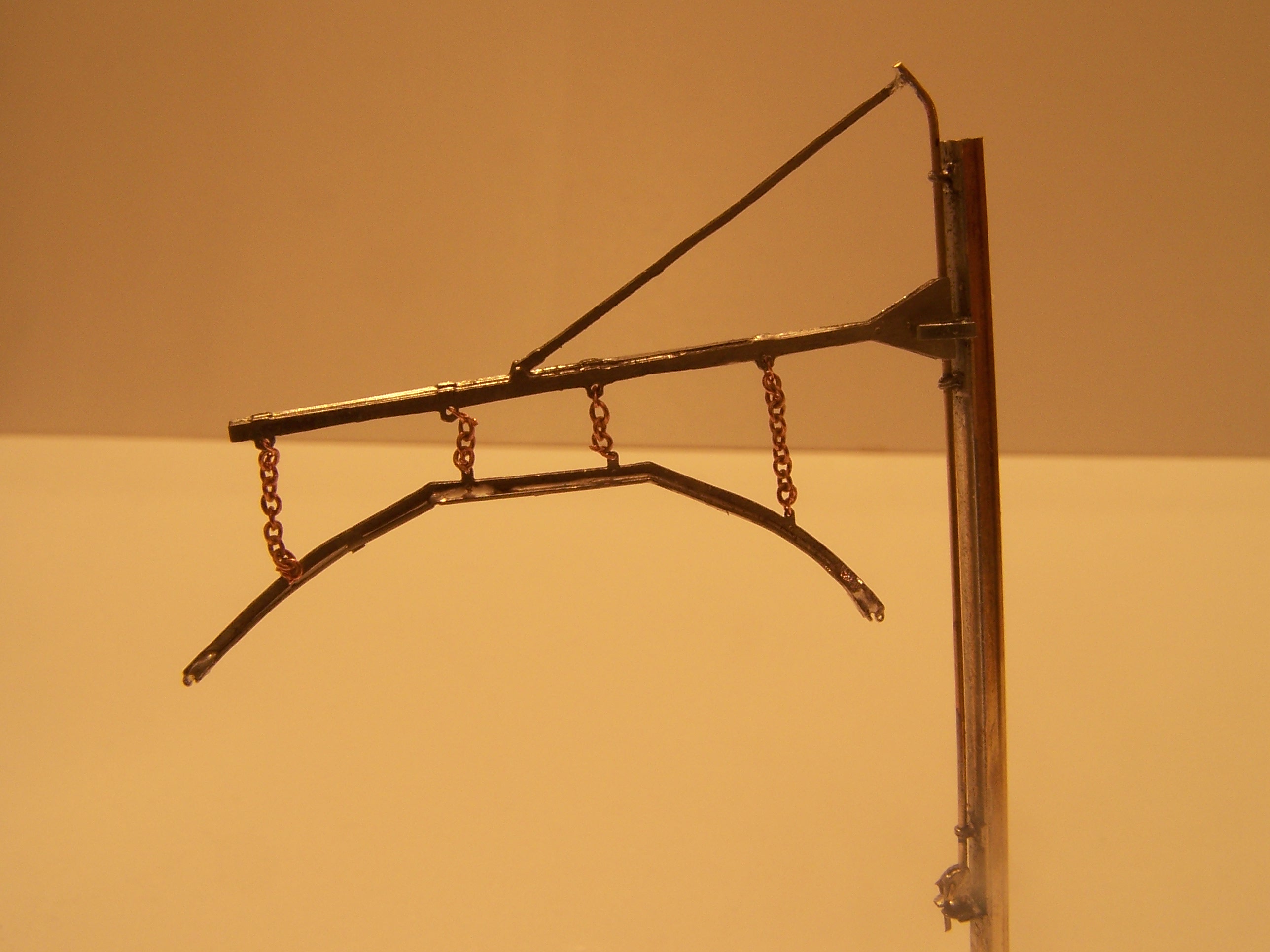

Et voilà : manque plus qu'un coup de peinture.
