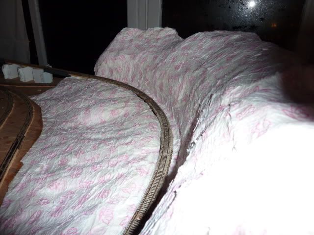

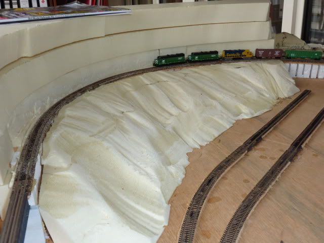

Ce dont tu parles est une des multiples solutions (la plus ancienne en fait). Tu t'appercevras vite que les modélistes sont souvent fainéants, je n'échappe pas à la règle. Pour ma part j'utilise des plaques de poly extrudé, que je découpe au "hot knife" et que je recouvre de PQ imbibé de colle blanche, puis de Sculptamold (une espèce de plâtre adapté au modélisme, mais on peut utiliser n'importe quel autre type de plâtre).

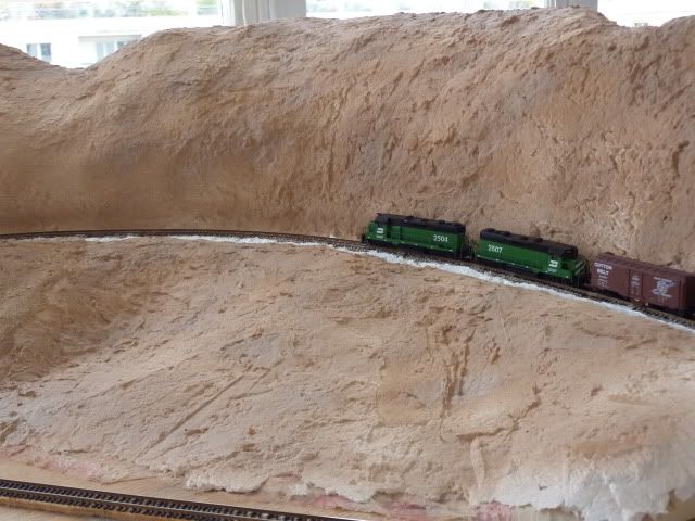

Ensuite je peins le revêtement ainsi obtenu à l'aéro:
Puis en redéposant une bonne épaisseur de colle blanche au pinceau, je saupoudre de sable ramassé sur une plage quelconque, et je repasse un bon coup d'aérographe:

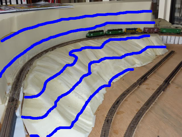

Je vois vite fais le principe...
Mais j'ai du mal à voir ta methode pour faire des rochers comme tu l'as fait.
En tout cas c'est super beau félicitation !
Peux tu sous paint, dessiner l'endroit où sont les jonctions de tes blocs de poly ???
(C'est une technique rapide et peut chère, je vais essayer le système !)

jojo86 a écrit:(C'est une technique rapide et peut chère, je vais essayer le système !)
Peu chère, peu chère, c'est vite dit : l'extrudé, c'est pas donné... Et n'utilise pas l'expansé qui n'est pas assez solide et qui fait des petites billes partout quand tu le travailles...
Sinon, c'est une méthode rapide, légère, et facile à mettre en oeuvre.

29 Sep 2010, 10:52
jojo86 a écrit:Peux tu sous paint, dessiner l'endroit où sont les jonctions de tes blocs de poly ???
Comme ceci?

Messagepar jojo86
29 Sep 2010, 12:39
Oui Domy c'est ce que je voulais!!!
