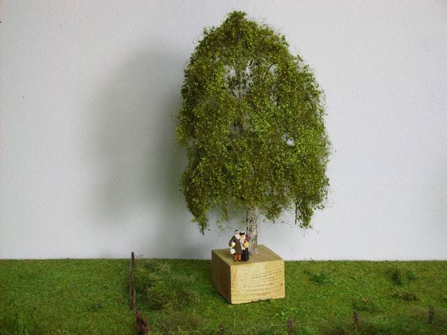

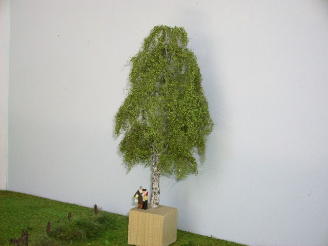

Après une première tentative ratée de fabrication d'arbres en fil torsadé, voici mes dernières réalisations.
Qu'en pensez vous?

je les trouve tres bien :applause: :applause:

Comme Leon :cool: :applause: :applause:
As tu une photo des models que tu dis ratés?
et une explication sur la technique que tu as employé.

Mince ! C'est plus que bien, très belles réalisations, bientôt la Foret d'Orleans ?

y a plus qu a donner la recette , je serais capable de faire la foret de senart ( nord 91 ) .
superbe , je veux les meme a la maison :cool:

Super ces arbres ils ont un joli rendu !
Au club il nous faire des peupliers et j’ai commencé et déjà pour les former
quel boulot et plus le reste. :siffle: :siffle: :siffle:

j'adore les arbres et je trouve toujours qu'il n'y a pas assez sur les diaporalmas, par contre je comprends qu'ils sont beaucoup de travail...
mais cela ils sont vraiment baux!!!

Merci pour vos appréciations qui me confortent dans mon envie de continuer.

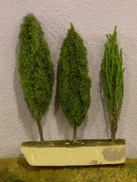

Vous vouliez les peupliers ratés, les voilà:
Les secrets de fabrication? Rien de bien original, quelques fils sur les forums, notamment sur LR, quelques photos prises de ci de là, et une peu d'inspiration prise sur les sites des artisans spécialisés.
Donc les étapes : du fil éléctrique de 3x6mm2, dénudé; je prends une longueur de 20 cms environ et , j'essaie en suivant pas à pas les tutoriels des forums.
Peu satisfait du résultat, je décide pour me faciliter la tache d'étamer au fur et à mesure les branches et le tronc pour avoir plus de rigidité et plus de facilité de fabrication.
Une fois que la ramure me convient, et si nécéssaire j'épaissis un peu le tronc et sa base avec un peu de colle thermofusible; puis je recouvre tronc et branches d'une bouillie faite avec un peu d'enduit à lisser mélangé ( 50/50) avec de la colle à bois, le tout teinté dans la masse avec un mélange de gris/vert, marron, noir et gris, (sauf pour le bouleau ou c'est un gris très clair évidemment).
Quelques touches de gris/beige/kaki pour rompre la monotonie du tronc.
Puis flocage.
Les premiers, je les ai fait avec du perlon( fibres très fines pour filtres d'aquarium), en essayant d'être léger sur la quantité et de donner une forme un peu nuageuse, un voile de peinture en bombe vert olive Tamiya. Ces fibres sont +/- fixées sur les branches avec des points de colle à bois .
C'est ensuite que ça devient plus sportif, pour saupoudrer de flocage; d'abord choisir le bon et là deux choix possibles:
- soit de la mousse, mais finement hachée dans un vieux moulin à café,
- soit des feuilles vendues par nos artisans qui les ont plus ou moins à leur catalogue.
Pour que ce flocage tienne, je vaporise un peu de colle néoprène en aérosol sur les fibres puis saupoudrage.
Premier constat : la mousse, pas bon ; si peu qu'on en mette, cela fait tout de suite touffu et trop serré, un peu comme un cyprès, et pas beau du tout sur une structure pyramidale ou en boule.
Les feuilles, bien mieux en mariant deux couleurs: assez sombre tout d'abord, puis finir avec plus clair pour un effet de volume; mais là aussi être très doux dans le saupoudrage sinon trop serré; mieux vaut faire une seconde passe.
Attention : dès que la colle est vaporisée sur les fibres, surtout ne plus les toucher sous peine de les voir se transformer en un magma qui ne ressemble plus à rien.
Et puis j'ai trouvé le produit qui va bien et même très très bien : les filets floqués Heki, Réf 1675 et 1676 : flocage très fin et de couleur correcte.
Donc plus de perlon; je vaporise directement la colle sur les branches, puis de petits bouts de filet sont ensuite positionnés avec délicatesse: par simple contact en 1/2 points ils sont en place. Une fois la colle séche, il est possible de modifier un peu la forme de la ramure.
Un voile de vernis mat ou de laque pour consolider un peu les feuilles et c'est tout.
Vous en savez autant que moi et si j'ai pu y arriver avec mes deux mains gauches, vous ferez sûrement bien mieux.
Christian.

:cool: :applause: très belles réalisations :applause: :cool:
:cool: surtout la "légèreté" du feuillage du bouleau :cool:
