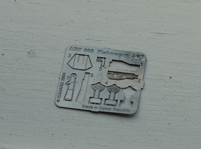

Je monte actuellement un kit Artmaster (fabriquant allemand) qui comprend des pièces résine et quelques éléments de photo-découpe.
Au niveau de la résine pas de problème, c'est propre, net et ne demande qu'un ébavurage à la portée de n'importe quel modéliste soigneux. L'assemblage est en revanche un peu plus scabreux dans le sens ou il n'y a aucun point de positionnement des pièces. Donc faut se renseigner sur le modèle réel et positionner "au nez".
Vient donc le point délicat: la photo-découpe. :mort:
Celle-ci est très propre également, mais à vue de pif ce doit être de l'inox ou un truc dans le genre (gris assez foncé, reflets bleutés et assez mou) insoudable avec le matériel que j'ai et surtout je ne peux pas le coller sur la résine, ça ne tient pas.
Quelqu'un aurait-il déjà monté ce genre de truc et si oui, quels conseils pouvez vous me donner pour réussir à terminer le montage?
Merci!
joseph

On peut voir une photo de cette photodec, l'inox est dur et pas mou du tout et surtout reste couleur inox.
Christophe AMF87

Bien sûr, voici la photo:
Par rapport à la photo-découpe de l'autobus Floirat (pour avoir une référence d'aspect) c'est plus foncé et plus mou.

Le dépot noiratre montre que le métal a été recuit, c'est pour ca qu'il est mou, maintenant difficile de savoir quel est sa nature, il faut commencer par le nettoyer avec une gomme abrasive pour supprimer l'oxydation du au recuit qui empeche toute soudure si c'est un métal cuivreux.

Le dépôt noirâtre est présent surtout sur les faces en demi gravure.
La zone ou il y a inscrit "1/87" est plus foncée car j'ai fait un essai de soudure. C'est le flux qui a certainement teinté la pièce.
En tout cas, je n'avais pas pensé au recuit, mais vu le comportement c'est fort probable. Je vais faire un essai en passant un coup de gomme. Merci! :D

Eh bien merci Christophe! :D
J'ai passé un coup de gomme. Du coup une surface bien plus brillante est apparu sur laquelle la soudure accroche bien. :cool:
La difficulté va être de décaper les faces en demi gravure sans les esquinter! parce que 0,15 ou 0,1mm ça fait pas lourd!...
Et voir ensuite si la colle accroche mieux... :mrgreen:

C'est une plaque EDUARD fabricant bien connu de superdétails pour le maquettisme plastique ---> a priori en maillechort !
