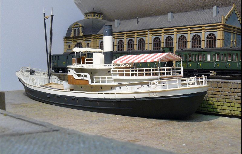

Bonjour , pour une fois que je peux rendre service !
J'ai quelque photos de mon réseau en HO :
Sur cette photo on aperçoit le quai du port qui a une hauteur de 4 cm d'une plaque d'isolation en ' Roofmat ' , la resine est coulée sur une hauteur de 5 mm aprés une préparation du fond ( platre peint ) , le bateau est de marque Heller au 65 ème transformé au 1/87 ème , le fond a été coupé jusqu'a la ligne de flotaison , on évite ainsi de couler trop de résine.
Si ça intéresse je peux en poster encore.

Messagepar Didier
08 Fév 2010, 19:12
Mais c'est très intéressant, il faut nous montrer toutes les autres !

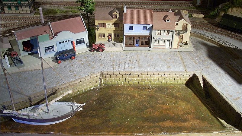

Messagepar etat
08 Fév 2010, 19:18
une deuxième, vue de haut pour voir le fond préparé

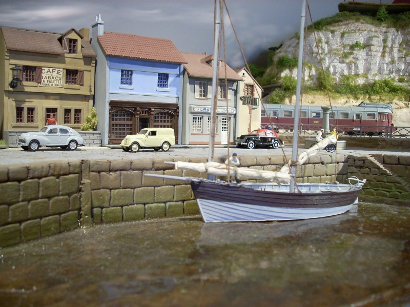

Messagepar etat
08 Fév 2010, 19:29
Une dernière pour l'instant, c'est le chalutier ' Monogram ' au 1/90ème sur le port d'embarquement , lui aussi transformé en cargo mixte transmanche .
