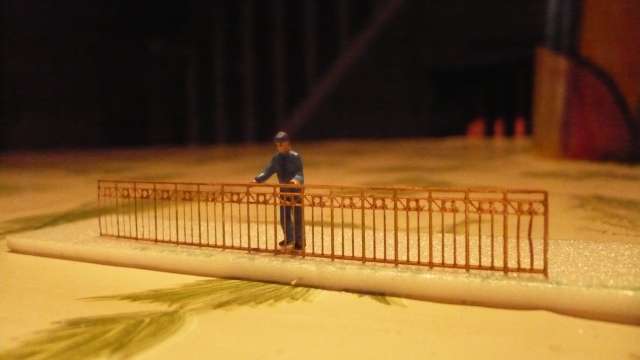

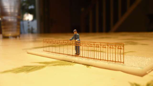

bonsoir,
aujourd'hui j ai profité que pour une fois je ne finissais pas trop tard pour enfin me lancer dans la photos-découpe ou la découpe chimique comme vous préférez
ps: merci pascal pour le prêt de ta graveuse si quelqu'un en vends une
max

Pas mal, même très bien :cool:
Re: j'ai franchis la barrière
19 Oct 2009, 23:08
Aaaah, bravo! C'est bien de prendre des risques, et c'est encore mieux d'y arriver! :applause:

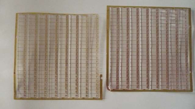

Boxpock a écrit:Salut,
comment as tu procéder ?
1)j ai crée la barrière sur un logiciel de CAO avec le quelle j ai réalisé dans la foulé le typon
2) je l'ai imprimer su mon imprimante HP C5180 en haut qualité laisser sécher un petit moment et créee une pochette en superposant le recto et le verso
3) couper la plaque de laiton et l'introduire dans la pochette crée au par avant
4) insoler 3 minute sur chaque face
5) passer la plaque dans le révélateur
6) plonger la plaque dans le perchlorure de fer à 45°/50° dure 10 minutes environ
PS: je ne suis pas un pro mais j espere que cela aidera un peut sinon je peut faire un vrai tuto mais il faut me laissé un peut de temps

pour réalisé c'est barrière en N il vaut mieux prendre du maillechort de 0.1 pour avoir un meilleur rendu
