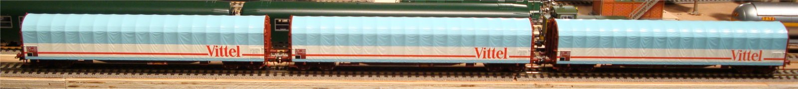

Quelques indications ou conseils pour risquer de "patiner" un peu deux sur trois de ces wagons flambant neufs ?
(j'ai un aérographe, des sets de couleurs Railcolor, etc. - mais peut-être pas tout ce qu'il faut puisque quasi pas de pratique; j'ai juste fait un peu marcher l'aérographe pour voir) ?

I y a plusieurs manière de patiner:
- Voilà à l'aérographe;
- Terre à décor et ensuite vernis (ou pas)
- Dry brushing avec un peu de peinture sèche sur un pinceau
- Mélange de terre à décor ou de peinture avec un produit qui dilue très fort: Cela se loge alors dans les recoins.
Mais à appliquer d'abords sur un wagon de tests, de peu de valeur....

Si tu débute avec l'aèro, oublie-le sinon ça va être la cata...
Pour débuter en patine, je te conseille les terre à décor. C'est réversible donc ça aide bien et c'est facile d'emploi.

terres a decor + isopropanol a l'aero ou au gros pinceau doux.
par contre j'evite de vernir apres, je trouve parfois la reaction entre els composants un peu decevante : ça a tendance a blanchir.

C'est uniquement pour assurer une tenue dans le temps. Et si la terre à décor n'accroche pas (particulièrement sur du plastique), c'est le seul moyen.

XTof_vl a écrit:C'est uniquement pour assurer une tenue dans le temps. Et si la terre à décor n'accroche pas (particulièrement sur du plastique), c'est le seul moyen.
La terre à décor n'accroche jamais dans le temps, déjà la manipulation d'un wagon est embêtant par peur de toucher et de l'enlever . Personnellement , je passe un verni matt clycéro de Humbrol , il n'y a jamais eu de traces blanches, je règle mon aérographe sur la pression minimale , et pulvérise à 40 - 50 cm par couches successive. la fine vapeur de verni est presque sèche quand elle arrive sur le sujet à traiter .
De toute façon il faudra faire quelques essais pour avoir le coup de main , mais après c'est que du bonheur ;)

J'ai exactement le meme wagon Vittel que j'ai patiné: pour moi ça a été de la terre à décor appliquée avec les doigts!!! J'ai frotté un maximum pour enlever l'excédent (ne pas oublier d'avoir les mains propres avant, non grasses) et ensuite une couche de vernis satiné Interfer... Et voilà le tour est joué! @+!

Une ch'tite photo pour se faire une idée ?

db54 a écrit:Une ch'tite photo pour se faire une idée ?
Sur un isotherme , voila ce que ça donne , je sais que ce n'est pas un bâché :ange:
