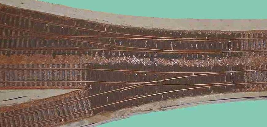

Pour ce qui est du rail Peco, si ce dernier possède un artifice pour minimiser les attaches des rails en incrustant une partie dans les traverses, je suppose qu'une fabrication d'aiguillage serait dans ce cas un tout autre problème qu'avec le rail Roco.
Après une réalisation de 4 aiguillages pour un club, j'ai réalisé ceux en photo pour moi.

Qu'entend-tu par: toi-même: Un Kit, un montage intégral?

Il s'agit de construction intégrale en partant d'un rail flexible de 92 cm, de plaque pour circuits imprimés de baguettes de balsa et de quelques autres fournitures auxquelles il faut rajouter 8 heures de patience … 8-) 8-)
