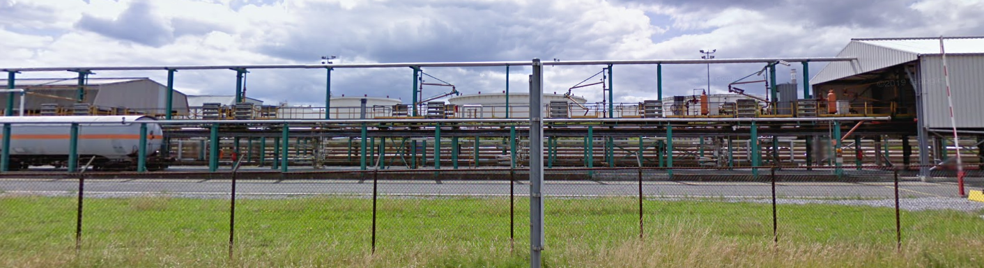

Voici quelques photos d'installations réelles (Google Maps/Street View).

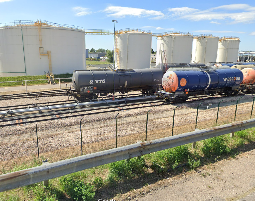

La première photo est celle d'un dépôt de carburants à Dijon. Ici il semble que l'on décharge les wagons pour remplir les citernes que l'on voit derrière. On voit des tuyaux rigides au sol et des flexibles pour y raccorder les wagons.
La deuxième photo est celle de la raffinerie Total à Feluy (B). Ici on a un portique qui semble permettre le chargement de plusieurs wagons simultanément. Une partie du portique est couverte (à droite de la photo).

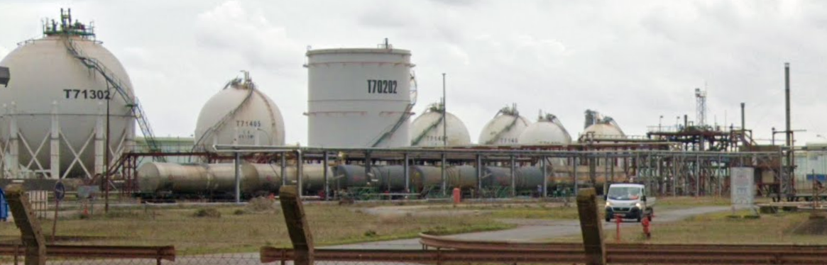

Sur la troisième image, on voit des installations de Total à Mardyck près de Dunkerque. Ici il semble que l'installation de chargement se limite à la portion couverte, qui semble admettre deux ou trois wagons simultanément sur chaque voie tout au plus.
Mais si l'on regarde la vue Street View, il y a de longues conduites qui longent les voies, suggérant peut-être une installation de chargement plus longue.

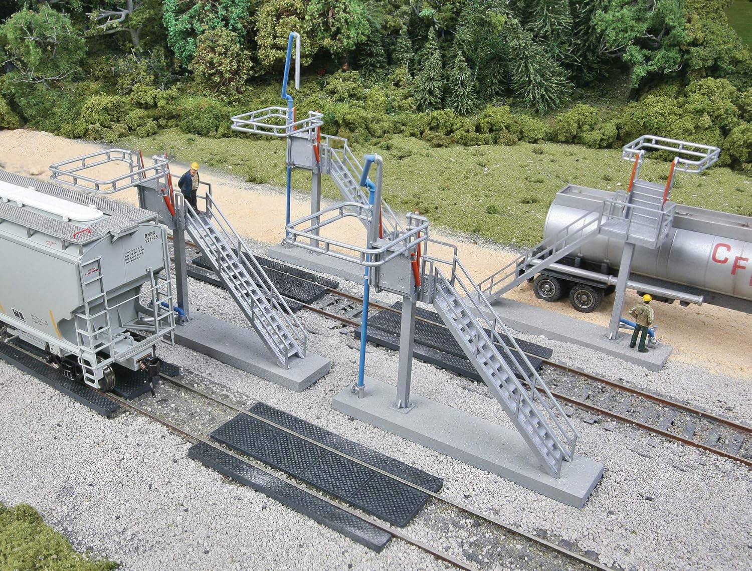

5. Les installations sont-elles très différentes aux USA et en Europe? Par exemple, Walthers propose deux modèles adaptés à ce type d'installation. Conviennent-ils pour reproduire une installation européenne?

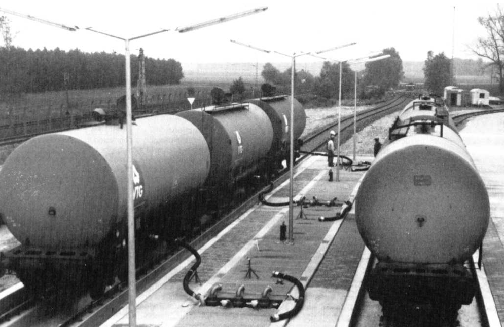

Walthers 3104:
Walthers 4037:

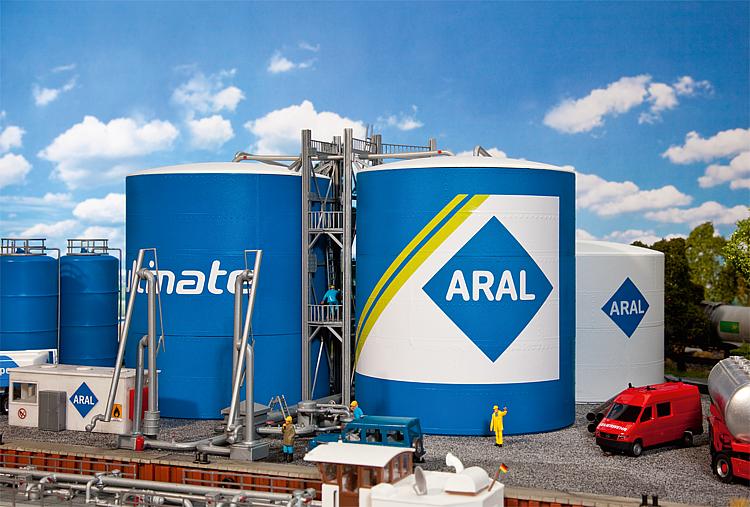

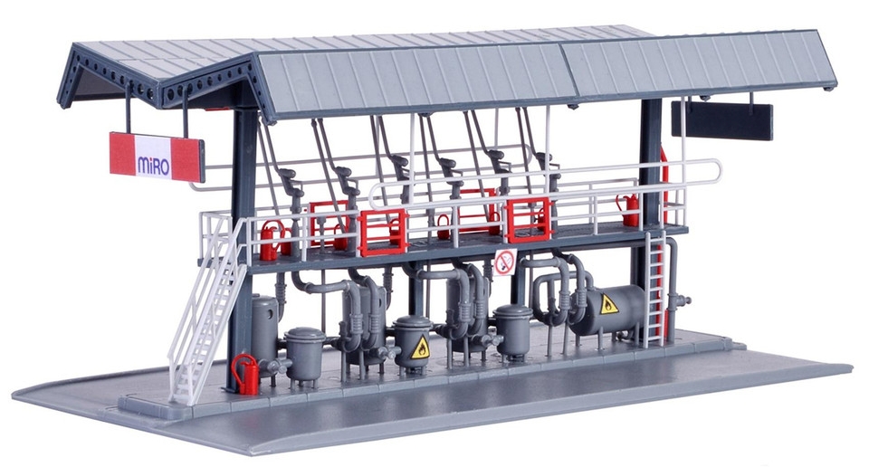

Dans la production européenne, il me semble que les références proposées sont plutôt adaptées au chargement de camions (Faller 130486, 131387, 190403). J'ai un doute sur la référence Faller 130485 : est-ce que ces longues conduites inclinées qu'on voit en bas à gauche pourraient être utilisées pour décharger des wagons? L'image montre un raccordement fluvial.
Je me suis dit qu'éventuellement la référence Kibri 39834 pourrait être utile, même si elle aussi est prévue pour le chargement de camions au départ.

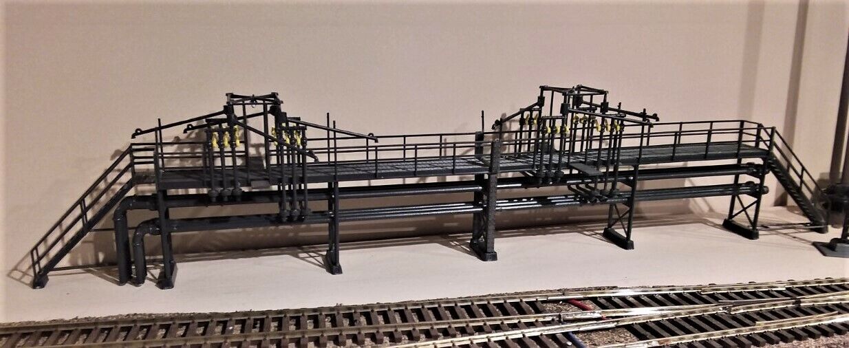

Jette un coup d'œil là-dessus, ça a été réalisé avec 3 kits Walthers.

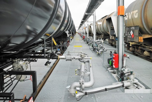

Encore quelques photos venues de fournisseurs d'installations. Les photos ci-dessous montrent des dispositifs de déchargement uniquement.
Le dispositif montré dans la 2e photo a l'air relativement facile à reproduire.
Sinon il y a aussi ceci, mais c'est un peu plus compliqué à reproduire.
